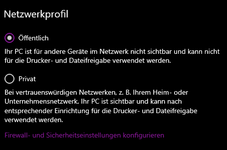

Incanus schrieb:
nur unter Windows 11?
Kontrolliere es nachher nochmal, aber auch unter Windows 10 ist "Öffentliches Netzwerk" durch Windows voreingestellt.
Auch unter Windows 10 ist "Öffentlich" die Standard-Einstellung:

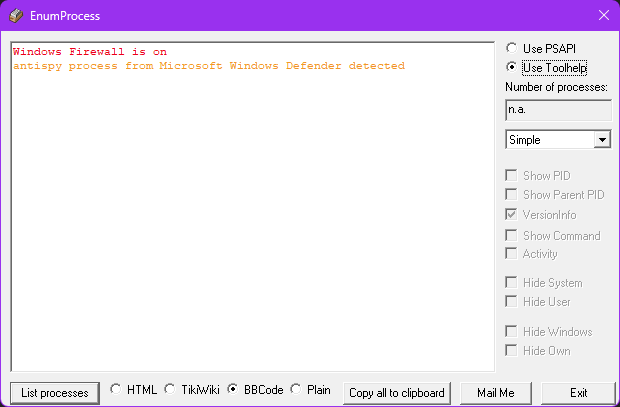

Hauro schrieb:
Habe nun mein Tablet mit dem Computer verbunden und konnte so EnumProcess auf den PC übertragen.
Das sieht bei mir genauso aus wie bei dir. Nur Windows Defender detected
