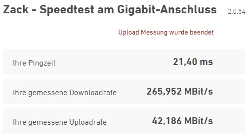

Also ich habe 10 Telefonkabel zu meiner Fritzbox 7590. Hier sind die Messwerte von AVM:
Macht doch mal das gleich mit Wlan. Wenn die Werte ähnlich hoch sind spricht nichts technisches gegen Wlan.
