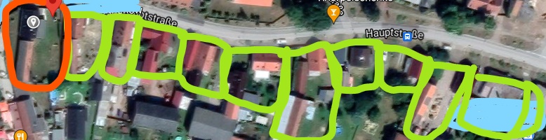

Hallo liebes "Telekom hilft" -Team,
ich habe ein mittelschweres Anliegen an euch. Und zwar empfangen meine Nachbarn eine Bandbreite von 100 Mbit/s im Download und 40 Mbit/s im Upload. Jetzt stellt sich mir nur die Frage warum es mir nur ermöglicht würd lediglich die halbe Leistung zu verwenden. Die Angaben wurden zuvor mit dem Verfügbarkeitscheck abgeglichen. Meine Oma die ebenfalls in der Straße wohnt kann ebenfalls die größere Bandbreite empfangen. Es würde mich interessieren wenn es hierbei eine technische Begründung gäbe und ein eventueller Lösungsansatz zur Verbesserung der Leistung zur Verfügung steht.
Im Anhang befindet sich ein Ausschnitt von unseren Grundstück, das orange markierte Grundstück ist unseres. Die grün markierten Haushalte, welche sich alle in der gleichen Straße befinden, verfügen über einen Internetanschluss mit höherer Bandbreite als wir.
Ich würde mich über eine möglichst schnelle Antwort freuen. :)
Vielen Dank und beste Grüße
HummiH

Wie im alten Beitrag schon gesagt:
Weißt du denn genau, dass ihr am selben Verteilerkasten hängt?
Und wo auf dem Bild steht dieser?
Bei DSL kommt es auf die Distanz zwischen Verteilerkasten und dem Hausanschluss, je länger dieser Weg, desto mehr Dämpfung auf der Leitung desto weniger Bandbreite kann realisiert werden, so grob gesagt.

Es gibt nach meinem Kenntnisstand zwei Verteiler im Dorf. Einem im Neubaugebiet und einen im "alten" Dorf. Beide Verteiler stehen nicht weiter als 300m von mir weg. Auf dem im Anhang befindlichen Bild sind die grün markierten Häuser zu einhundert Prozent mit dem "alten" Verteiler verbunden.
Es würde mich verwundern, wenn ich einen Anschluss am neuen Verteiler haben sollte, zumal dieser grundsätzlich eine ähnliche Leistung senden sollte.

Bzgl Topic. bist du den von dem Verteiler gleich weit weg wie die anderen. Wo sieht man den auf dem Bild ?
