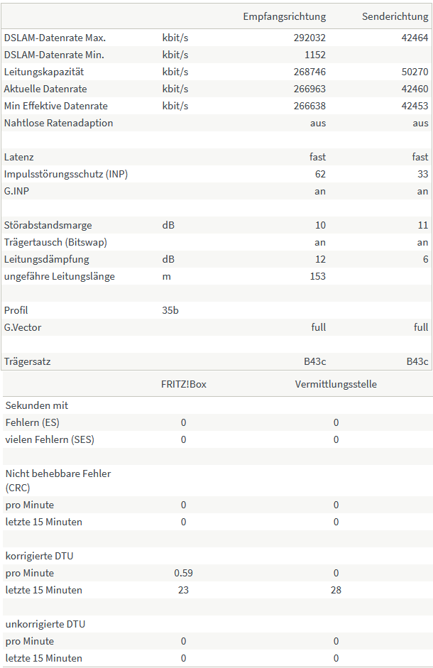

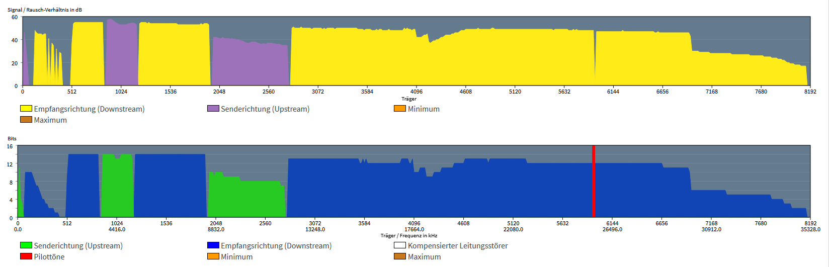

Und hier nochmal die DSL Infos und das Spektrum aus der Fritzbox:
