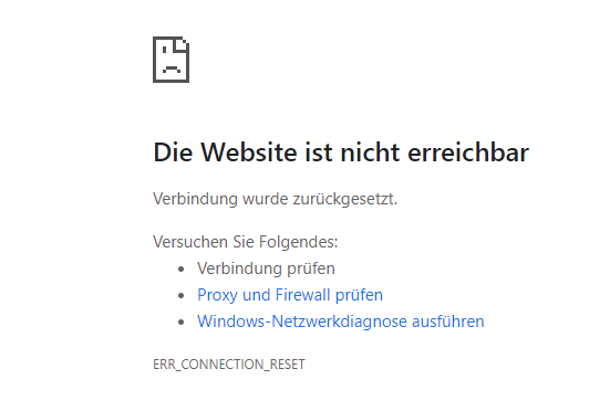

1. Fehlermeldung
Ich browse normal mit Firfox, habe aber es auch mal Chrome probiert. Kein Unterschied. Bei Firefox erscheint keine Fehlermeldung, bei Chrome erscheint die folgende Meldung:

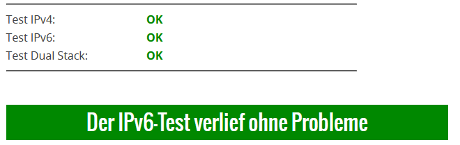

2. IPV6 Test
Ich habe unter https://www.wieistmeineip.de/ipv6-test/ den IPV6-test gemacht, weil dies hier in einigen Beiträge empfohlen wurde. Das scheint soweit o.k. zu sein.

"Problem ist die Meldung "Verbindung wurde zurückgesetzt" mit dem Fehler "ERR_CONNECTION_RESET".
Mal nach der Fehlermeldung gesucht?"

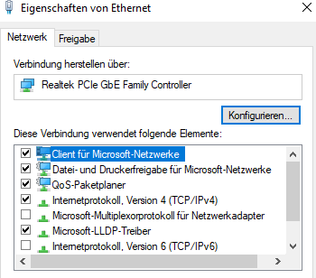

IPv6 im Router deaktivieren. Besser noch eine feste IPv4 vom ISP zuweisen lassen.
Falls die ISPs mal mit DualStack umgehen können, was ich leider bezweifele, wieder aktivieren.
Reaktionen: Prediger80
der letzte Hinweis hat es gebracht. Ich habe in den Einstellungen der Netzwerkverbindungen IPV6 deaktiviert. Und promt geht es:

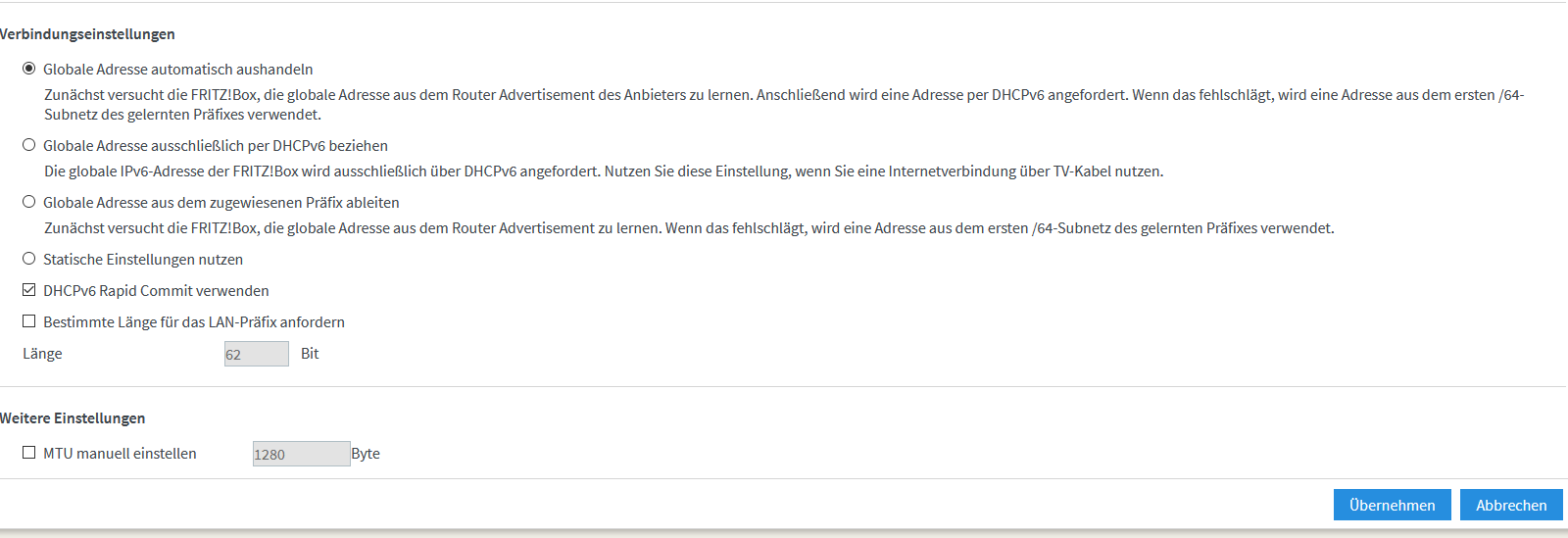

Poste doch mal die Einstellungen aus deiner Fritz Box > Internet > Zugangsdaten > IPv6
Dort müßte :
1. IPv6 Unterstützung aktiv
2. Native IPv4 Anbindung verwenden
3. DHCPv6 Rapid Commit verwenden
angehakt sein. In einem dunklen Bildschirmmodus, werden dir z.B. nicht alle Einstellungen korrekt angezeigt.

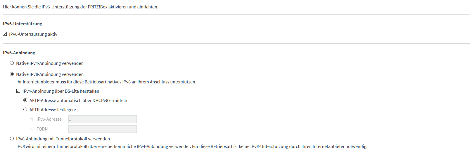

Hier die Fritzboxeinstellungen:
Aus meiner Sicht habe ich eine Native IpV6-Verbindung und IpV4 wird getunnelt, also genau umgekehrt wie von Dir vermutet.

Stelle mal bei 1und1 auf native IPv4 Verbindung um und IPv6 Anbindung mit Tunnelprotokoll!
Damit sollte eigentlich alles laufen bei dir!
Überall hat 1und1 kein natives IPv6! (steht auch dabei, dass natives IPv6 nicht an jedem Anschluss vom Internetanbieter unterstützt wird).
Aber denke dann daran, in den Windows Einstellungen (Netzwerk) wieder IPv6 Protokoll zu aktivieren ...
(Eigenschaften von Ethernet).
Und teste mal deine Verbindungen auf allen Geräten ...
