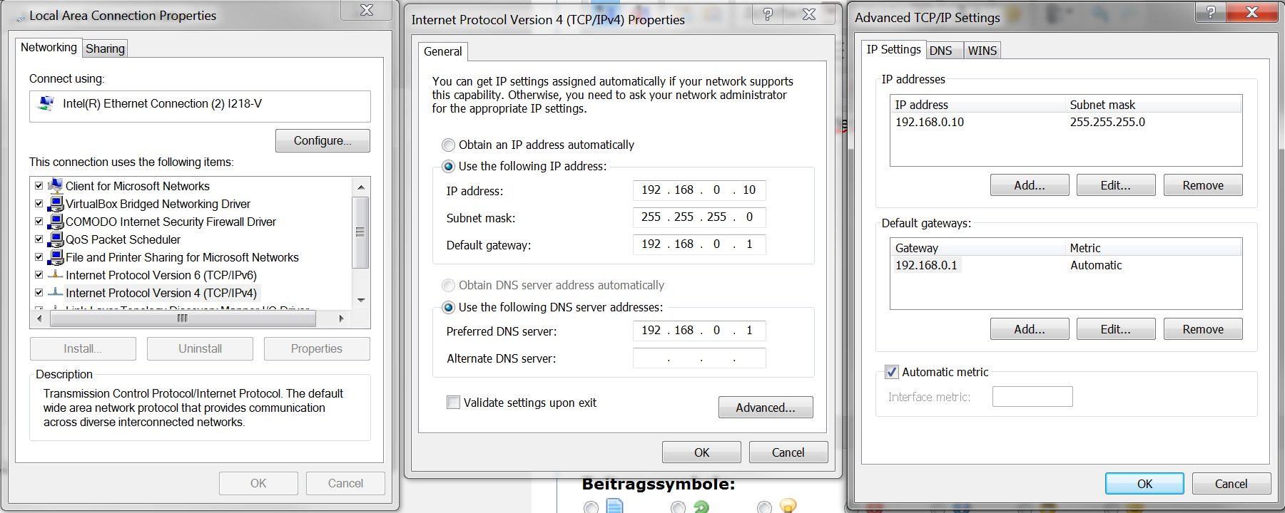

man kann beide Adressen hinterlegen in Windows...
von links nach rechts:
öffne die Eigenschafften von der NIC, dann gebe die erste Feste-IP, SubNetz, und Gateway ein, dann auf Erweitert/Advanced und füge die nächste IP dazu, vergiss nicht die Gateway Adresse... ;)=

@BadBigBen: Danke für deine Anleitung. Mein Problem war jedoch, wie ich dies einfacher gestalten kann ohne immer die Konfig zu ändern. Hat sich ja aber jetzt erledigt :)
