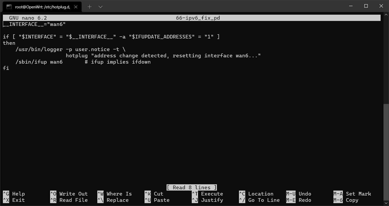

Das ist momentan auch die Lösung für sowas. Die Leute haben ein Script auf OpenWRT umgesetzt, welches bei Adresswechsel den DHCP Request erneuert.
Was allerdings nicht Bestandteil von den Images ist.
Die regulären 24h Änderungen durch die FB Zwangstrennung bekommt mein OpenWRT Router korrekt mit, nicht jedoch wenn man manuell neu verbindet. Die Lösung aus dem OpenWRT Forum funktioniert:
Hier ohne dem erweiterten Logging und mit korrekter Schreibweise von wan6 (Groß-/Kleinschreibung ist zu beachten!).
Durch den logger erscheinen die Meldungen auch im Systemlog, bisheriger Seiteneffekt ist nur dass die firewall zweimal getriggert wird neu zu starten:
