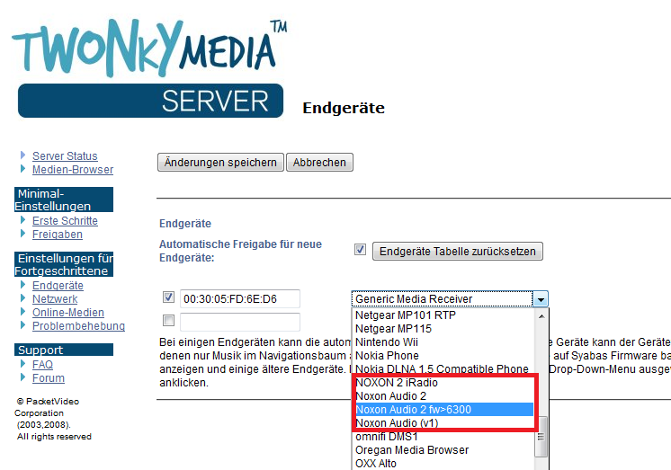

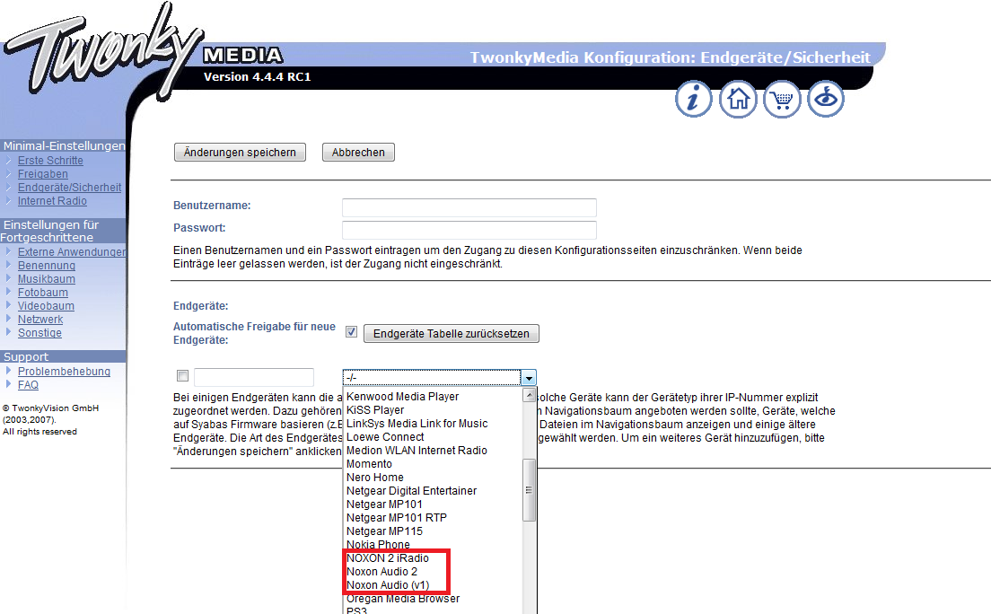

Anscheinend gibt es Probleme bei der Clinterkennung (DLNA Version) - fest einstellen (sprich ändern) geht leider nicht. Hab ich schon ausprobiert (siehe Bild im ANhang). Es wird immer "Noxon Audio v1" erkannt und eingestellt.
hab mal schnell die neuste Twonky Windows Version 5.0.61 installiert und siehe da - es gibt Unterstützung für weiter Noxon (2) Geräte - sogar mit FW Angabe!
