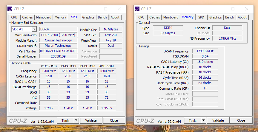

Bitte lade dir CPUz herunter. Unter dem Reiter "Memory" wird deine DRAM-Frequency bei 1066MHz sein. Sie gehört aber auf 1600MHz.
Warum "gehört" sie auf 1600?
Weil das die Hälfte vom DOUBLE DATA Ram ist; 3200MHz. Ab Werk rennt der Speicher aber nur auf DDR4-2133, also 1066MHz.
Genau wie ich auch hast du ein DDR4-3200 Kit mit einer Latenz von 16.
