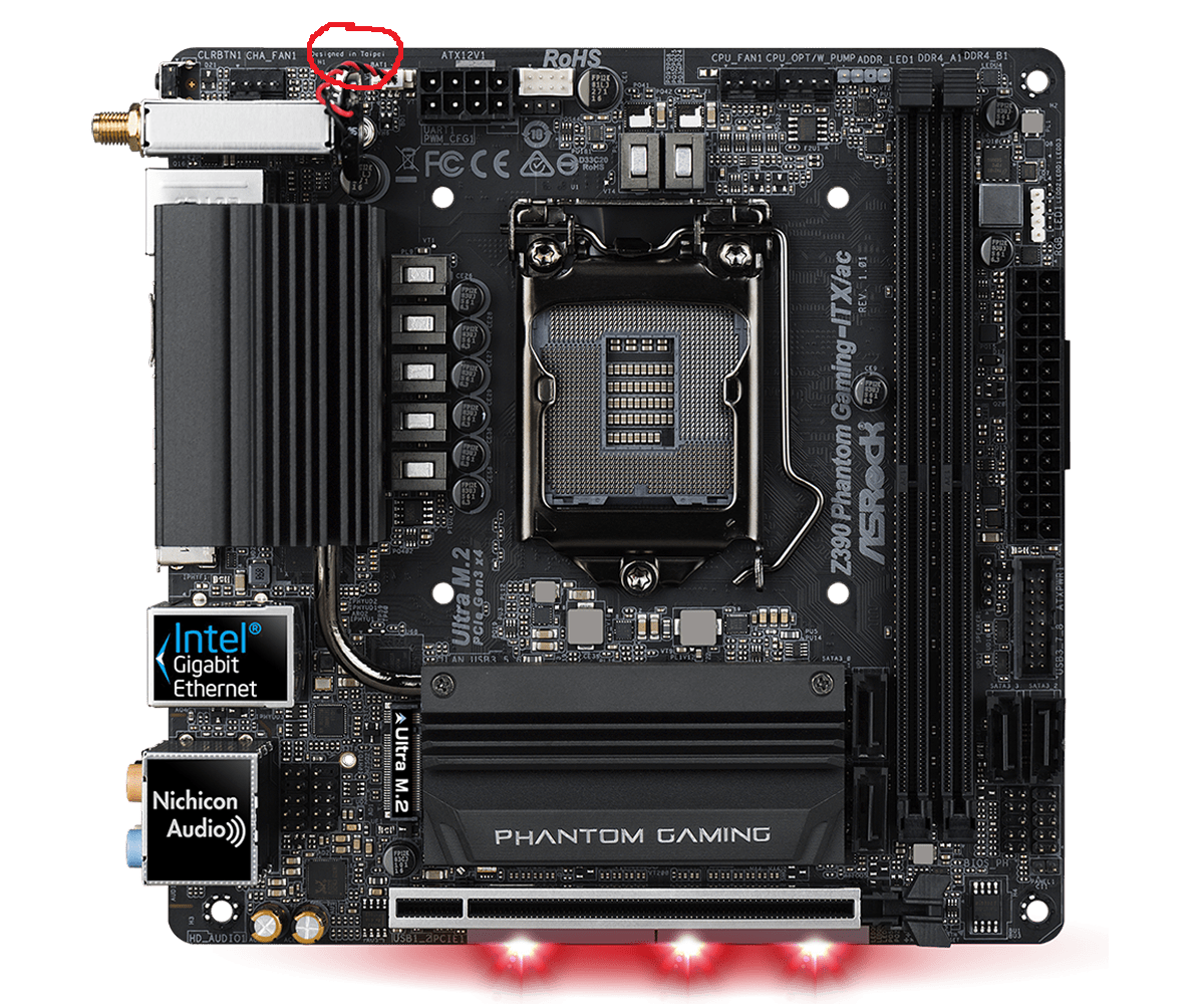

Das Montage-System meines Kühlers f**** mich total ab. Ich muss zuerst den Kühler auf dem Board verbauen, weil die Montage in der umgekehrten Reihenfolge (erst Board ins Gehäuse, dann Kühler) einfach unmöglich ist. Den zweiten Lüfter muss man ja durch den Kühler "durchschleifen" und dann die Lüfterklammern stramm ziehen. Ich komme überhaupt nicht/kaum noch mehr an den 8 Pin ATX Stecker ran, wenn ich zuerst den Kühler draufmontiere. Gehäuselüfter anschließen ist auch ein Alptraum.
Durch den dicken Kühler konnte ich einen der 4 Schrauben an das Board nicht anbringen, welche das Board an das Gehäuse montiert. Und zwar die Schraube ganz oben links.
Ich mache mir jetzt Gedanken ob das Board nicht vom fetten Kühler verbogen wird (aufgrund des Gewichts). Aber es sieht soweit alles ok aus.
Eine Frage an euch: Wie macht ihr das? Habt ihr spezielles Werkzeug oder Tricks? Ist die fehlende Schraube schlimm?

Es ist eher umgekehrt: Je größer das Board, desto mehr kann es sich biegen. Aber grundsätzlich würde ich mir da keine Gedanken machen. So ein Board kann schon einiges ab, solang man die Schrauben nicht mit Gewalt fest dreht.
Die Schraube vom Board solltest du allerdings schon irgendwie versuchen zu befestigen. So ein ITX Board wird ja nur an wenigen Punkten befestigt.

Der entscheidende Tipp wurde schon genannt, keine Gewalt anwenden und nicht zu stark andrehen, dann hat man kein Problem. Generell halte ich kleines Board mit großem Kühler für zweifelhaft, schaden tut es aber grundsätzlich nicht^^

Ich hab wirklich versucht die letzte Schraube zu befestigen. Es geht absolut nicht. Der Kühler nimmt das ganze Board ein. Ich hab auch mit kleinen Schwierigkeiten den ATX 24 Pin Stecker ranbekommen weil der Kühler einfach über alles hinausragt.

Ich baue auch gerne Kleinst-PCs, die per Luft passiv gekühlt werden. Bei einigen Gehäusen kann ich auch nicht alle vier Schrauben ganz festziehen. Ich überprüfe, ob die übrigen die Belastung aushalten. Das gleiche empfehle ich auch dir.
Wenn es dir zu unsicher erscheint, dann musst du eine Lösung finden. zB den Kühler am Gehäuse stabilisieren.

Von Wasser im Rechner lasse ich generell die Finger. Eine undichte Stelle und der Rechner ist hin. Hab aber auch schon drüber gegrübelt. Aber gute AIOs kosten mindestens 150€. Alle vier Schrauben ganz festziehen ist gut... Ich kann nicht mal mit einem magnetischen Schraubendreher die Schraube in das Loch setzen...
Es wäre doch viel einfacher gewesen wenn man einfach ein zusätzliches Loch hätte welches durch den Kühler geht um von oben den Schraubendreher einzuführen.

Ja ein magnetischer Schraubendreher lag bei. Der ist jedoch nur für den Kühler selbst. Der hilft dir nicht beim Schrauben des Boards an das Gehäuse, wenn der Kühler das Loch für die Schraube verdeckt.
Und wieso kannst du nicht den Kühler verschrauben nachdem du das Mainboard verbaut hast? Ich hatte das Define Mini C auch schon hier und eigentlich kann man da auch mit großen CPU-Kühler recht gut drin arbeiten. Die zwei Schrauben für den Haltebügel müsstest du ja auch erreichen können wenn das Mainboard bereist verbaut ist.
