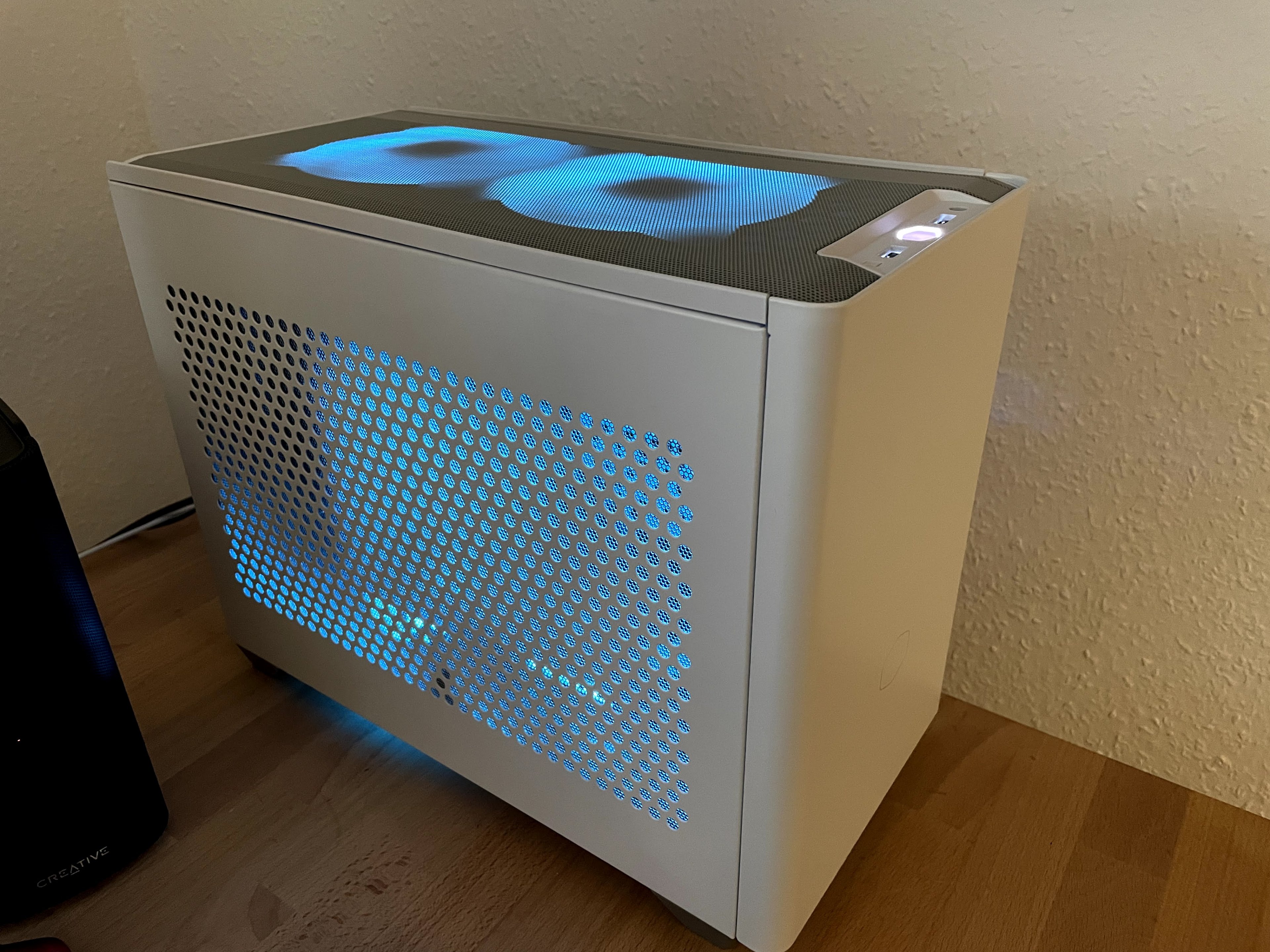

Sooo, was lange währt: Projekt ist realisiert. Es gab noch ein paar kleine Änderungen bei den Komponenten.
Auch wenn das Zusammenbauen ein ziemliches Gefummel war und ich zum ersten Mal bei einem PC Projekt eine Pinzette gebraucht habe - der PC gefällt mir grundsätzlich schon mal ganz gut:
Ich habe aber noch mit ein paar Problemchen zu kämpfen:
  • Der Fuma hat den 5950X nicht optimal im Griff. Auch im "Quiet" Lüfterprofil wird es schnell laut, sobald einfache Programme geöffnet werden, und die CPU Temperatur hat Spikes von gut 70° C - ohne, dass ich irgendetwas Anspruchsvolles machen würde. Spotify öffnen reicht schon und die Show beginnt.

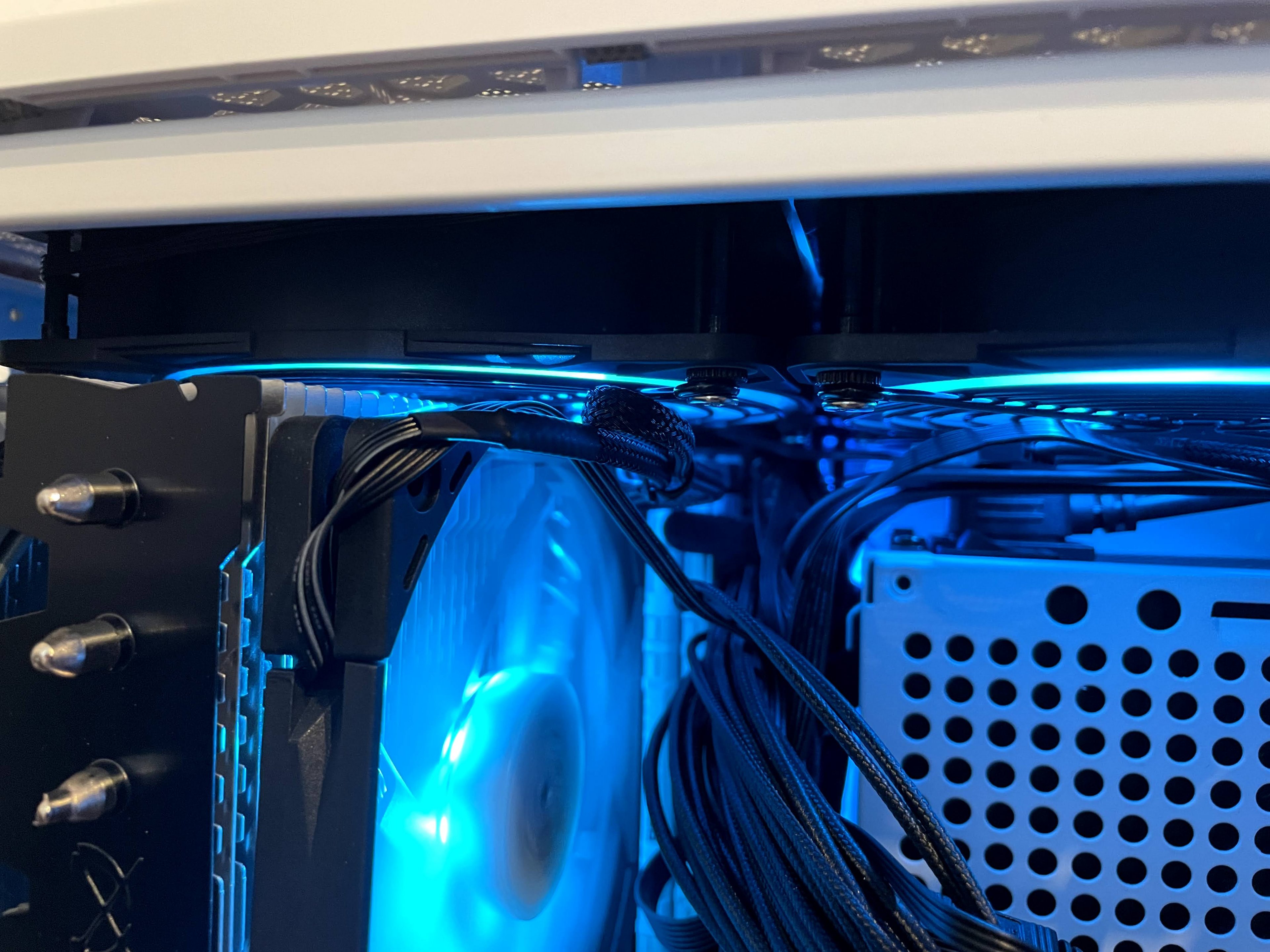

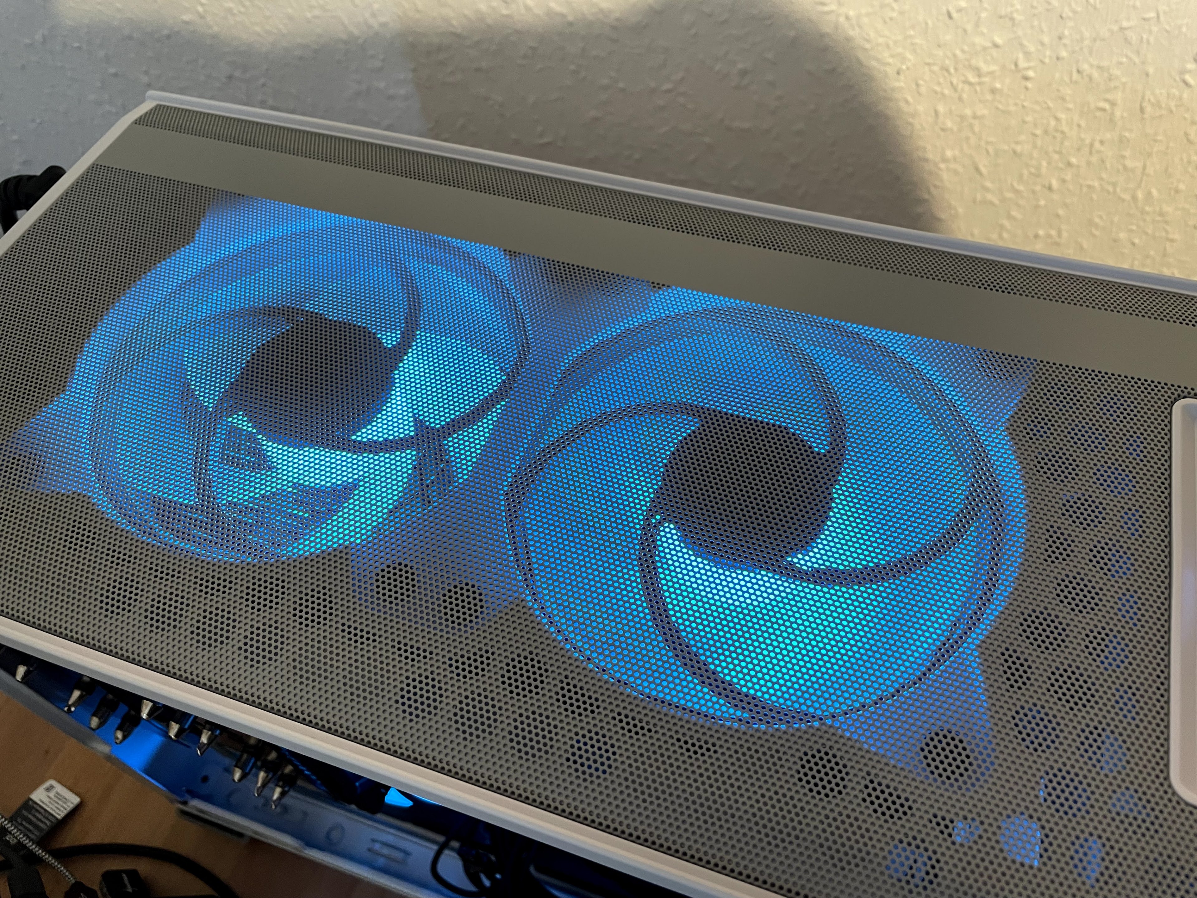

  • Dann erweist sich, dass die Kombi aus den Arctic P12 Lüftern und dem Fuma Kühler im NR200 Gehäuse keine ideale Lösung ist. Der Fuma quetscht die oberen Lüfter so ein, dass der hintere sich nicht drehen kann:
So ist es leider mit der Lautstärke ganz schön nervig, den PC zu nutzen. Nun überlege ich, und sehe drei Lösungen:
  1. Simpel, einfach die oberen Fans gegen Scythe Slim RGB austauschen, das müsste vom Platz schon reichen. Hinterer Lüfter dreht wieder. Das wird aber die Temperaturspitzen nicht eliminieren und die Lautstärke nicht reduzieren.
  2. Doch auf AiO gehen. Könnte ich dann auch guten Gewissens auf die Gehäuse-Fans oben und unten verzichten? Wäre gut für mehr Platz im Gehäuse. Ich würde dann nur ein paar RGB Strips fürs Bling-Bling einbauen.
    Eventuell würde ich dann auch den Kanal unter der GPU bauen. Gibt es sowas als Set, oder muss man da komplett basteln? Habe nichts gefunden auf GH und Co.
  3. Paar Komponenten austauschen und alles in ein ATX Gehäuse stecken, schön kühl und ruhig. Aber das fühlt sich nach Aufgeben an :rolleyes:
Was meint ihr?

Ich würde vermutlich die Slim Lüfter nehmen. Der CPU Kühler kann ja auch effizienter arbeiten, wenn die Gehäusebelüftung funktioniert. Kenne jetzt aber auch den Airflow des Gehäuses nicht.
2. edit: ggf. noch die Teile undervolten bzw. Powertarget runterstellen, das sollte gegen Temperaturspitzen auch viel bringen.

Ich denke, den Plan gehe ich an. Etwas mehr Platz dank Slim Lüftern, damit auch alle Lüfter aktiv und hoffentlich insgesamt etwas niedrigere Temperaturen durch Undervolten sollte doch schon was bewegen.
Insgesamt ist der Luftstrom nicht optimal in dem kleinen Gehäuse. Unten wird angesaugt, oben ausgeblasen. Der CPU-Kühler bläst zur Rückseite hin aus. Und die Front ist geschlossen. D.h., wenn man sich den Luftstrom schematisch anguckt, wäre es wahrscheinlich am besten, wenn der Luftstrom vom CPU Kühler auch nach oben geht, selbst wenn von unten betrachtet für den perfekten Flow noch die GPU im Weg ist. Aber das umzusetzen, sehe ich keine Chance.
