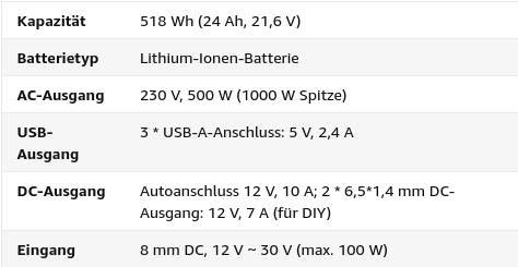

Was für Panels sind denn das? Mit Link oder Datenblatt wäre gut. Und der MPPT-Laderegler des Jackery kann maximal 100W. Wenn also beide Panels ordentlich Sonne bekommen wird es schwer zu sagen, ob der Laderegler seine Leistung einfach bei 100W cappt oder so warm wird dass er sich zerlegt.
Screenshot 2022-08-09 at 20-20-14 Jackery Explorer 500 518Wh Tragbare Powerstation Mobiler Str...png
Kabel wäre übrigens das hier:
https://www.amazon.de/Solarstecker-...43-b7f6-ea517852823e&pd_rd_i=B08L4WDSHH&psc=1
Y-Kabel brauchst du nur, wenn es 18V-Panels sind, sonst kann man die in Reihe betreiben. Dafür muss man halt ins Datenblatt schauen und sich die Leerlaufspannung ansehen, die darf maximal 15V betragen.
Sons musst du deine Panels mit Y-Adaptern koppeln und hoffen, dass der Laderegler einfach nicht mehr als 100W aufnimmt.

Ich habe gelesen, dass der Jackery 500 bei ca. 100 Watt input abriegelt.

genau die Kombi (Jackery Solargenerator 500 + 2x SolarSagar 100W) habe ich auch seit kurzem im Gebrauch.
a) Das orange Original Y-Kabel von Jackery selbst funktioniert nur am Solargenerator 2000 und ein weiteres spezielles nur am 1000er. Das 500er hat kein offizielles Y-Kabel von Jackery.
b) Es gibt aber im Zubehör Kabel, die mit den 8mm zu 8mm Anschlüssen funktionieren. Dieses hier aus China habe ich im Gebrauch (https://xtardirect.com/products/y-branch-parallel-cable-for-solar-panels?VariantsId=10407)
Dennoch gibt es Licht und Schatten:
Zunächst einmal: Selbst jetzt im August 2022 mit max. klarem Sonnenhimmel und optimaler Ausrichtung schaffen beide Solar 100 Panels jeweils einzeln nur maximal 72W bzw. 69W - also weit entfernt von 100W!
Sobald nur kleine Wölkchen am Himmel erscheinen, sinkt die Solarleistung erheblich. So hat ein einzelnes Panel ganz schnell nur noch 30W oder 15W oder gar 8W.
Positiv: Mit dem Y-Kabel lässt sich nun tatsächlich die Leistung verdoppeln. Man hat also bei Bewölkung aus jeweils 2 x 17 W dann 34 W an der Solarstation 500 anliegen.
Negativ: Dass die kleinste Abschattung oder Vernebelung die Leistung des Solarpanles von max. 72 W auf auf gleich mal 15 W/30 W/8 W abfallen lässt, finde ich enttäuschend. Denn dadurch erhält man sinnvolle Leistungsdaten nur bei klarstem Himmel... und wie oft kommt der im Jahr vor?
Nun das spannende Experiment der max. Eingangsleistung:
Ich bin trotz funktionierendem Y-Kabel und feinster Sonneneinstrahlung mit beiden Panels nur auf max. 74 W Eingangsleistung in der Solarstation 500 gekommen. (per Netzkabel-Aufladung kommt sie auf max. 83W).
D.h. der Laderegler der Station riegelt bei mir über Solar bei ca. 75 W ab - egal wie viel power dahinter noch ist.
Denn der Bestwert bei den Panels einzeln lag bei 72 W und 69 W. Zusammen müssten die also rund 140W an die Solarstation 500 liefern... diese nimmt bei mir aber nur max. 74 W auf - also weit entfernt von 100W!
Somit nützen die 2 Panels nur bei bewölktem Himmel.
Enttäuschend finde ich aber auch die notwendige Ladedauer, wenn man mal vom heiterem Himmel (mal Sonne, mal paar Wolken) ausgeht. In so einem "Normalfall" hat man dann durchschnittlich 30W anliegen.
Dann braucht eine leere Station von 0% auf 100% rechnerisch 16,6h - das wären schon mal mind 2-3 Tage (wenn man von ca. 6h Nutzungsdauer pro Tag ausgeht (ganz morgens und abends steht die Sonne ja auch nicht mehr optimal)). Und auch nur, wenn die Sonne an diesen 3 Tagen auch mal für jeweils 3h voll reinknallt (also rund 70W liefert) sonst braucht es noch viel länger.
In der Praxis habe ich die 100% schneller aufgebraucht, als ich sie selbst über 2 Solarpanels nachgeladen bekomme.

"Bitte beachten Sie, dass die maximale Eingangsleistung des Solarmoduls für das E500 62 W beträgt. In diesem Fall erhöht die Verwendung eines zusätzlichen Solarmoduls die Ladeleistung nicht.
Wenn Sie darauf bestehen, zwei 100-W-Solarmodule zu verwenden, teilen Sie uns bitte Ihre vollständige Adresse mit, und wir werden Ihnen eines davon zusenden."
Eingangsleistung der E500 nur "62W". Habe ein Y-Kabel angefordert. Bislang "Fehlanzeige" = nix geschickt.

Leider gibt es kein Y-Kabel für den Explorer 500, da dieser keinen Anderson-Anschluss hat.
Es ist erst ab unserem Explorer 1000 Modell möglich unsere Powerstationen mit zwei Panels gleichzeitig zu laden.

1) Hauptproblem: Egal, wie viel Power über Solar hinten dran geschaltet ist: Der Laderegler der Jackery macht für den Stromeingang über Solar bei ca. 75-78 W dicht. D.h. mehr W lässt er nicht rein. Obwohl lt. Herstellerangabe es 100W sein sollen.
Als Gegenbeispiel: Bei einer EcoFlow River Pro (720Wh) sind in Tests schon bis zu 150W Eingangsleistung möglich und gemessen worden.
2) Die Ladezeiten der Jackery sind dadurch extrem lang. Auch über Netzkabel kommen nicht mehr als 85W rein.
Wieder das Gegenbeispiel: Bei einer EcoFlow River Pro gibt es eine Schnell-Ladefunktion, die 0 bis 80 Prozent in nur einer Stunde, 0 bis 100% in 1,6 Stunden lädt!
