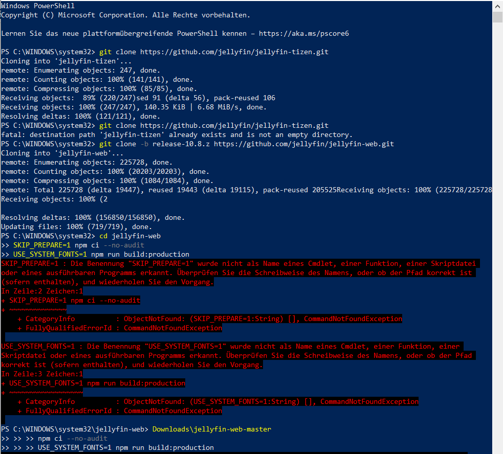

Also ich habe den Tizen Studio Package Manager installiert, unter "Extension SDK" alle Extras installiert, da ich nicht weis, ob die benötigten Tizen Zertifikate die "Samsung Certificate licence" sein sollen und ausreichen.

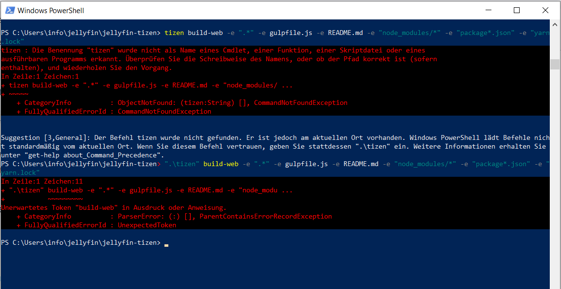

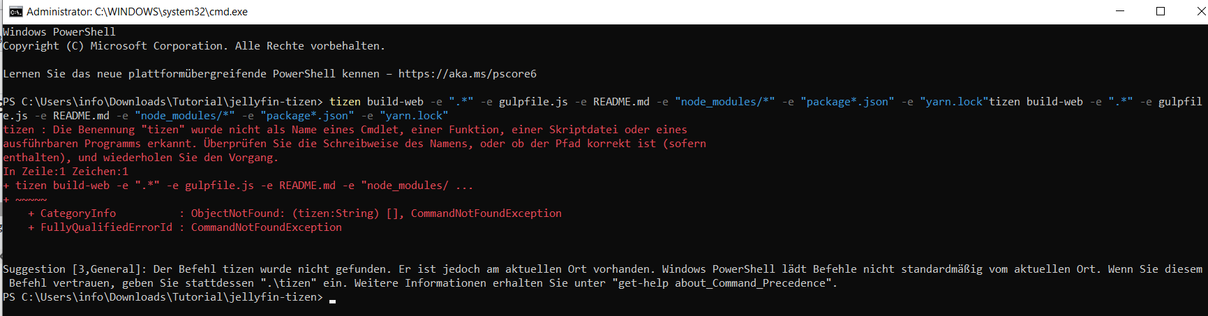

Ab Schritt 4 weis ich nicht genau was ich da tun soll, hab alles in die selbe Powershell nach und nach geschrieben, bis nach dem 5.Schritt, der bringt mir eine Fehlermeldung. Zudem gibts außerdem nicht das exakte Verzeichnis wie beschrieben, umschreiben bringt mich auch nicht weiter.
Was mache ich falsch?

Ah du versuchst es unter Windows. Da kann ich dir leider nicht helfen. Ich vermute anhand der Fehlermeldung aber mal, dass die Befehle nicht mit Powershell kompatibel sind, sondern Bash/zsh/sh oder aehnliches benoetigen. Also eventuell mal in WSL oder mit nem MacOS/Linux versuchen.
Ja also in einem Youtube Video macht der das auch mit Powershell.
Was ist denn WSL ? Was wäre denn die Alternative es zu machen?

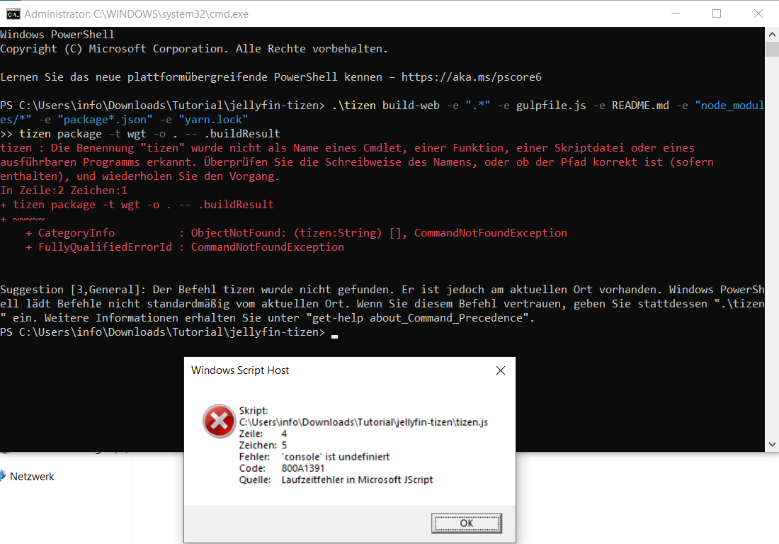

Bis zum Schritt "Build WGT" bin ich nun gekommen, aber da will es irgendwie den Befehl nicht annehmen
Ich bräuchte die Jellyfin.wgt Datei nur noch, um das ich es mal versuchen könnte.
