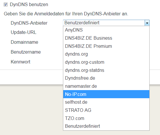

Genau dafür sind DynDNS-Dienste da. Wenn du no-ip.com als DynDNS-Anbieter nutzt, gibt es in der FRITZ!Box sogar ein Auswahlfeld, in das du nur deine Domäne, den Benutzer und das Passwort eintragen mußt:
Wenn du nach einer Neueinwahl eine neue IP bekommst, erledigt die FRITZ!Box die Aktualisierung dieser IP bei no-ip.com. Ob es geklappt hat, kannst du mit einem einfachen ping deinesubdomäne.no-ip.com testen. Wird die neue IP als Antwort zurückgegegeben, hat es geklappt.

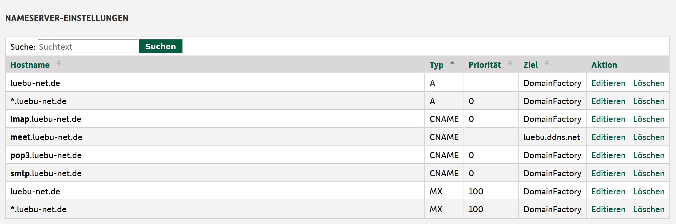

meet.example.org als CNAME der auf h4xx!um.no-ip.org zeigt.

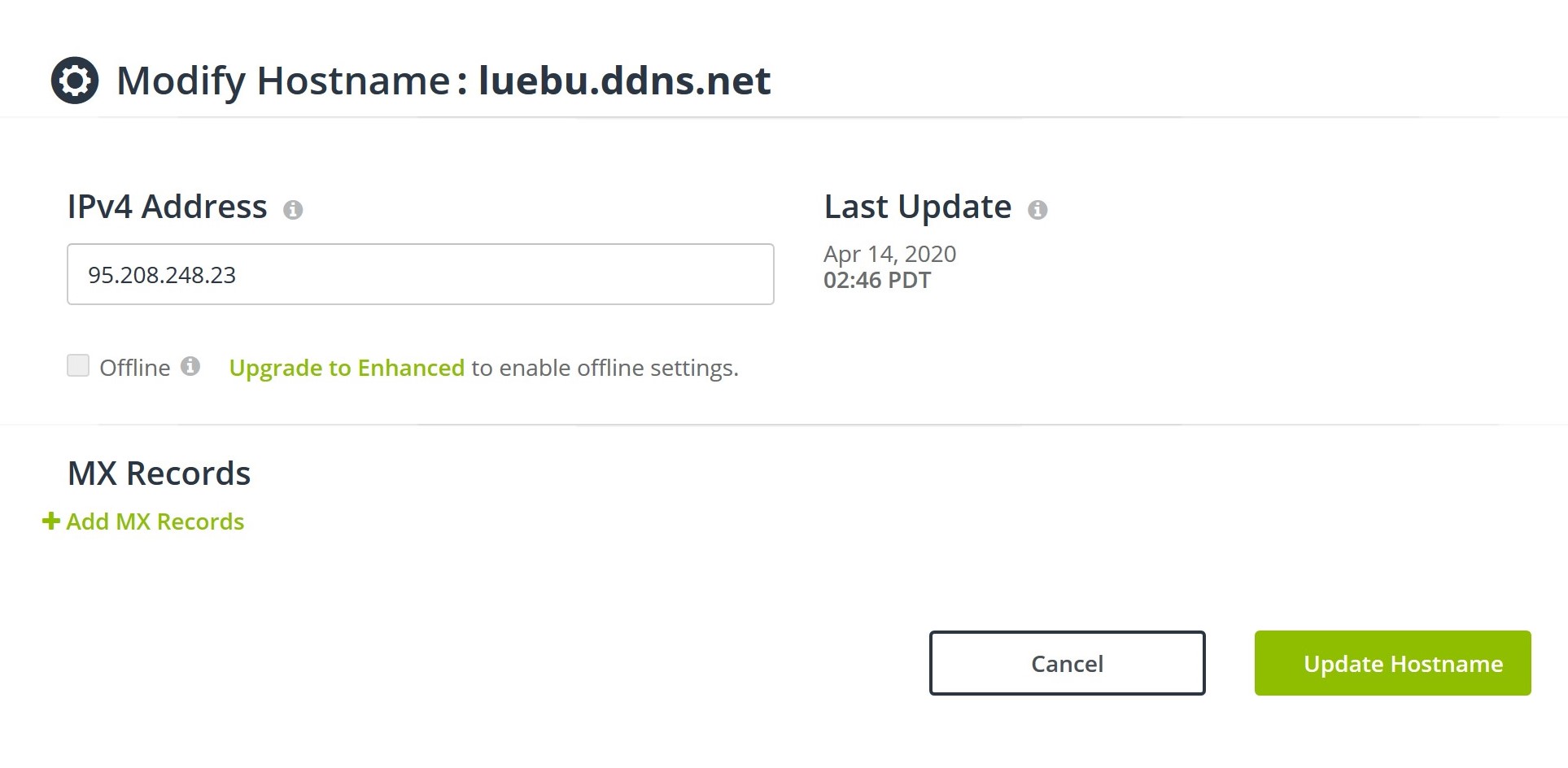

h4xx!um.no-ip.org wiederum sollte mit korrekten Einstellungen in der Fritzbox die aktuell gültige IPv4 Adresse der Fritzbox auflösen. Bedenke zusätzlich bitte, dass DNS nicht sofort greift. Je nach konfigurierter TTL der DNS-Server kann es bis zu einem Tag dauern bis Änderungen weltweit aktiv sind.

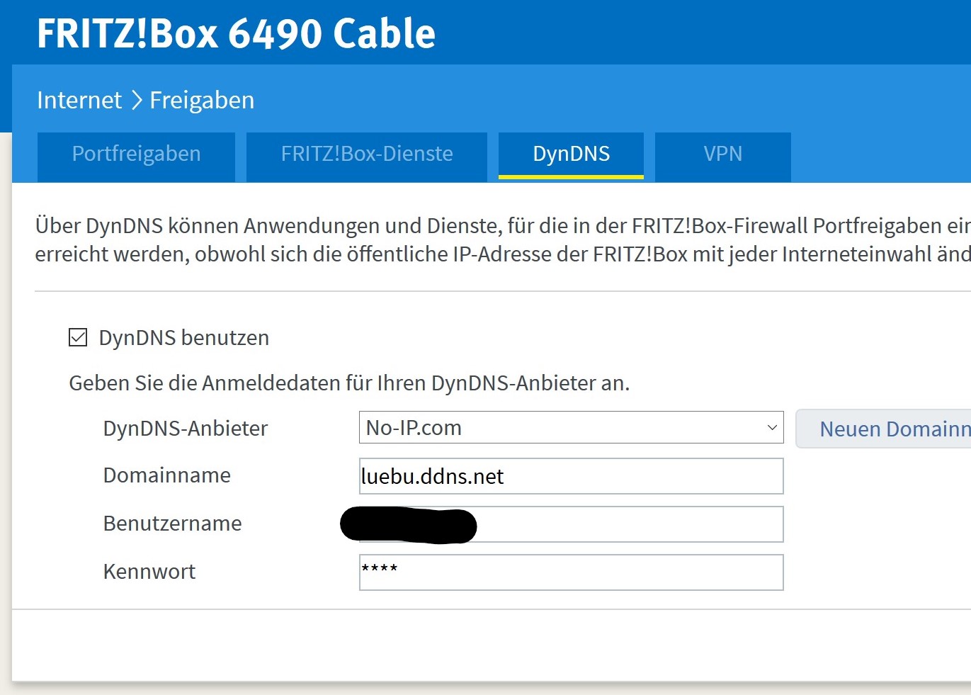

No-IP:
Fritz-Box:
Domain/Nameserver:
Also ich sehe da zumindest keinen Fehler. Trotzdem funktioniert es nicht.

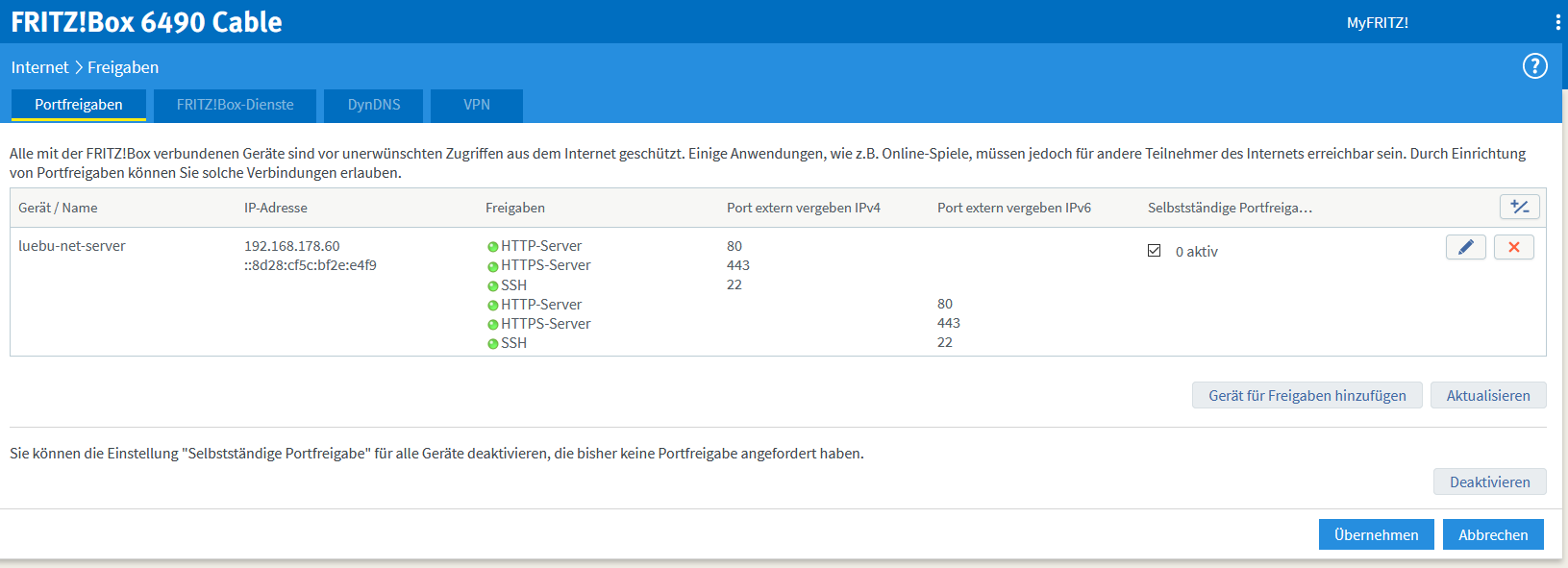

  • Hast du die Portweiterleitungen in der Fritzbox zusammen eingerichtet oder erst die eine und danach die andere? Meine die Tage was von einem Bug in die Richtung gelesen zu haben, dass nachträglich eingerichtete Weiterleitungen nicht gegriffen haben.
  • Wie genau sehen die Freigaben in der Fritzbox aus?

So sind die Portfreigaben an der Fritzbox:
Die Freigaben habe ich alle auf ein Mal eingerichtet.
Sieht soweit gut aus bzgl. Firewall, Dienste laufen auch und Weiterleitungen passen. Wenn du innerhalb deines Netzwerks zugreifen kannst probiere es bitte von außerhalb, z.B. mit dem Handy im Mobilfunknetz. Wenn du dann nicht die Standardseite des nginx siehst scheint es so Probleme beim Zugriff von außen zu geben.
Hier kannst du auch mit Wireshark bzw. tcpdump auf dem Server prüfen ob und welche Zugriffe es gibt. Wie man tcpdump so nutzt, dass man nur http & https Traffic sieht, steht u.a. hier: https://wiki.ubuntuusers.de/tcpdump/
Wenn am Server nix beim externen Test ankommt kannst du es noch an der Fritzbox versuchen. http://ip.der.fritz.box/html/capture.html aufrufen, da kannst einen Mitschnitt starten und herunter laden und mit Wireshark dir ansehen. Sollte auch keine Anfrage bis zur Fritzbox kommen dann ist dein ISP der Ansprechpartner. Aber es kann auch gut möglich sein, dass der dich auf die Vertragsbestimmungen und AGB verweist (keine Serverdienste an Privatkundenanschlüsse).
