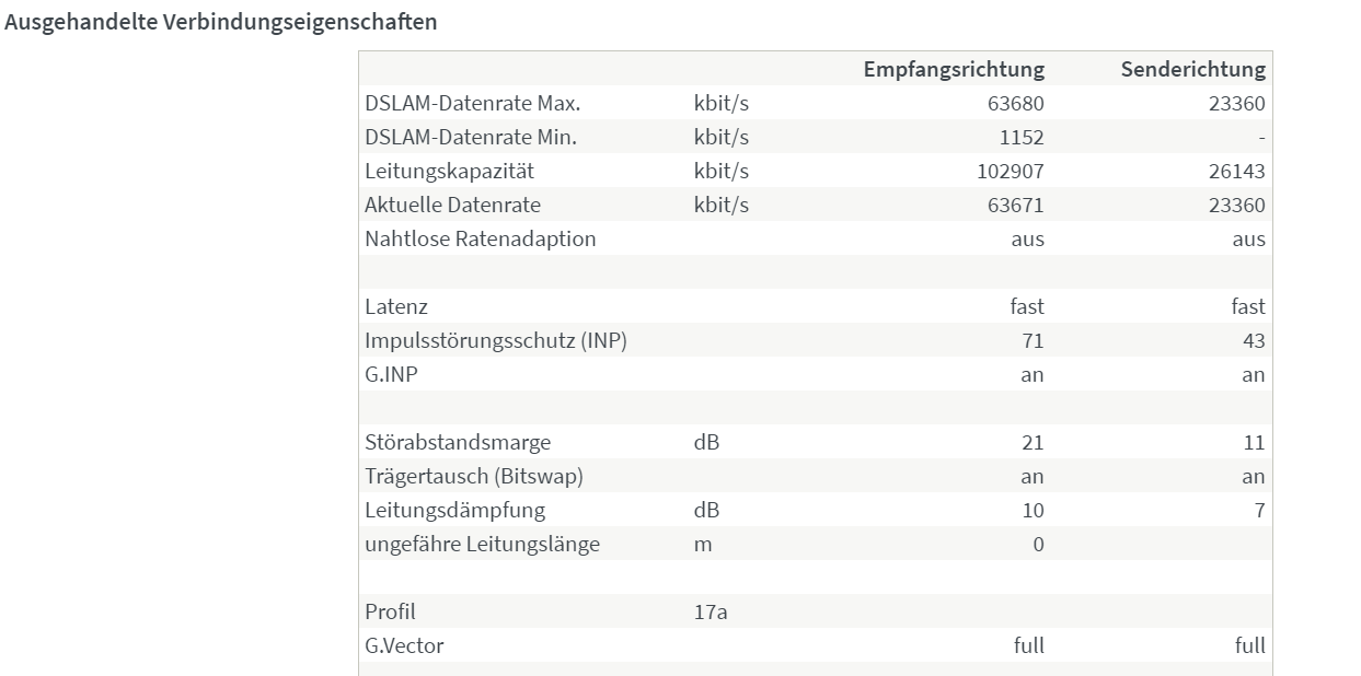

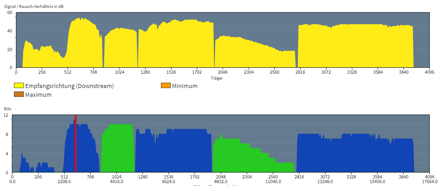

zum Vergleich werde ich hier mal 2 Bilder anhängen also atm sieht es so aus:

Ein Junger fähiger Techniker war heute da, am APL gab es eine Mehrfachschaltung oder so. Bin gespannt ob die Leitung jetzt Stabil läuft.
Es hat sich ein bisschen im Spektrum getan und jetzt abwarten bis die "Decklung"" weg ist...
Hab ja gesagt ich melde mich nochmal die Werte sehen jetzt so aus:
Bezüglich neu verlegung kam ich mit dem Vermieter auf keinen grünen Zweig bezüglich kostenübernahme also hoffen wir mal das es jetzt endlich läuft...
