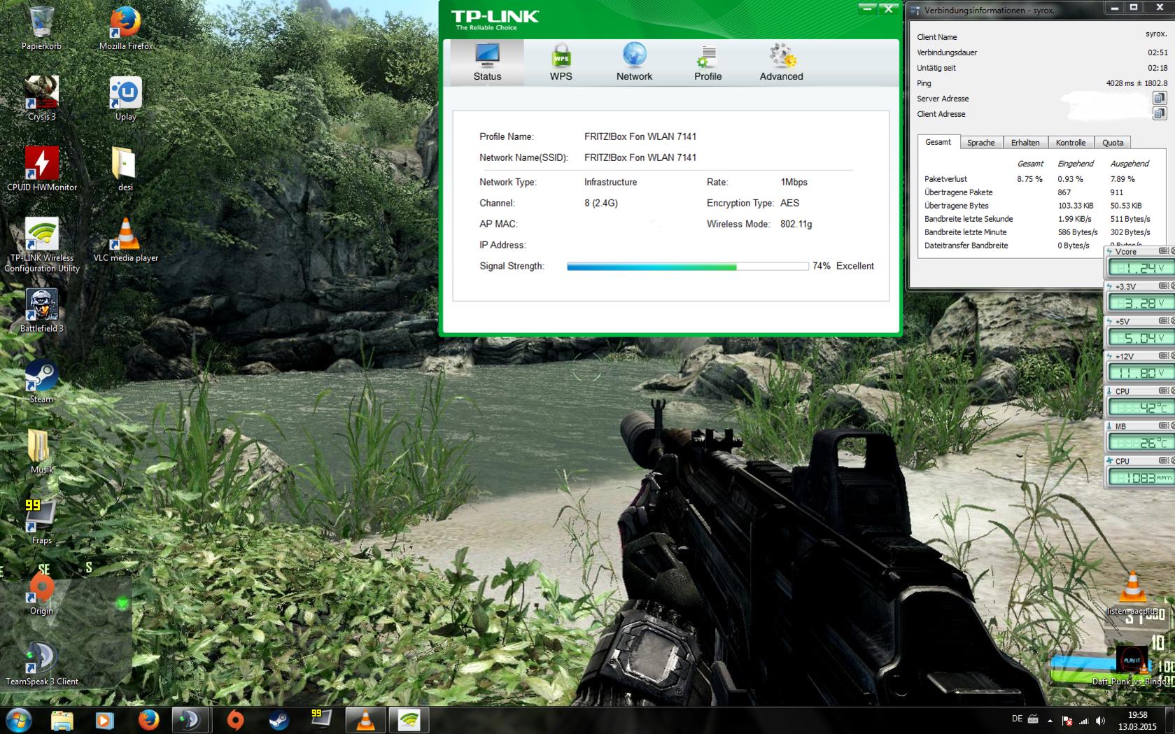

Hier ist noch ein Screen von Ts³ wo alles andere geschlossen war:
http://www11.pic-upload.de/13.03.15/tiwtxghv2il.png

wieder per WLAN gemacht? Dann ist es doch klar dass es nicht besser wird. Mach die Tests mit Kabel, alles andere ist Käse. Und dann brauchst du auch nicht KD anrufen wenn der Fehler bei dir liegt.
Die Fritz.box steht seit 2 jahren an der stelle so wie der Wlan an der wand hängt. Bauliche Veränderungen oder neue Möbel etc sind nicht dazu gekommen, ist alles al wie es vor 2 jahren war.
Da reicht es wenn der Nachbar Amateurfunker ist oder jemand eine neue Microwelle oder ähnliches in der Gegend hat. WLAN ist ein massiv störanfälliges und nicht stabiles Medium, das verwendet man im Ausnahmefall oder bei mobilen Geräten, die keine LAN Buchse haben. Oder eben, wenn einem die Stabilität egal ist. Für alles andere: LAN Kabel oder zumindest DLAN.
