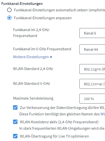

Hast du in der 6490, wenn du per WLAN das Live TV streamst, die Option "WLAN für Live TV optimieren" mal ausprobiert?

wie gesagt, wlan ist eh unintersant, weil die box per lan verbunden ist
