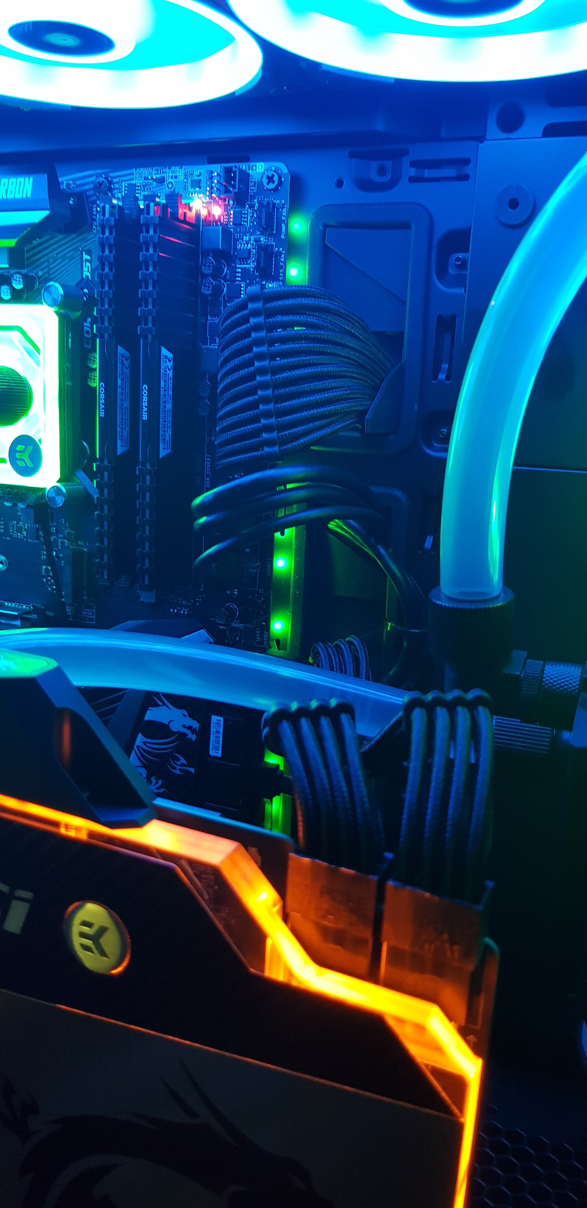

Also ich habe mir von der Marke EZDIY-FAB das Set für 30€ geholt und bin sehr damit zufrieden.
Habe ein Netzteil von Corsair das RM750x
betrieben wird damit ein I9 9900k und ne RTX 2080.
Die Original Kabel von Corsair sind einfach zu teuer.
ich kann es nur empfehlen sieht gut aus und fühlt sich wertig an.
