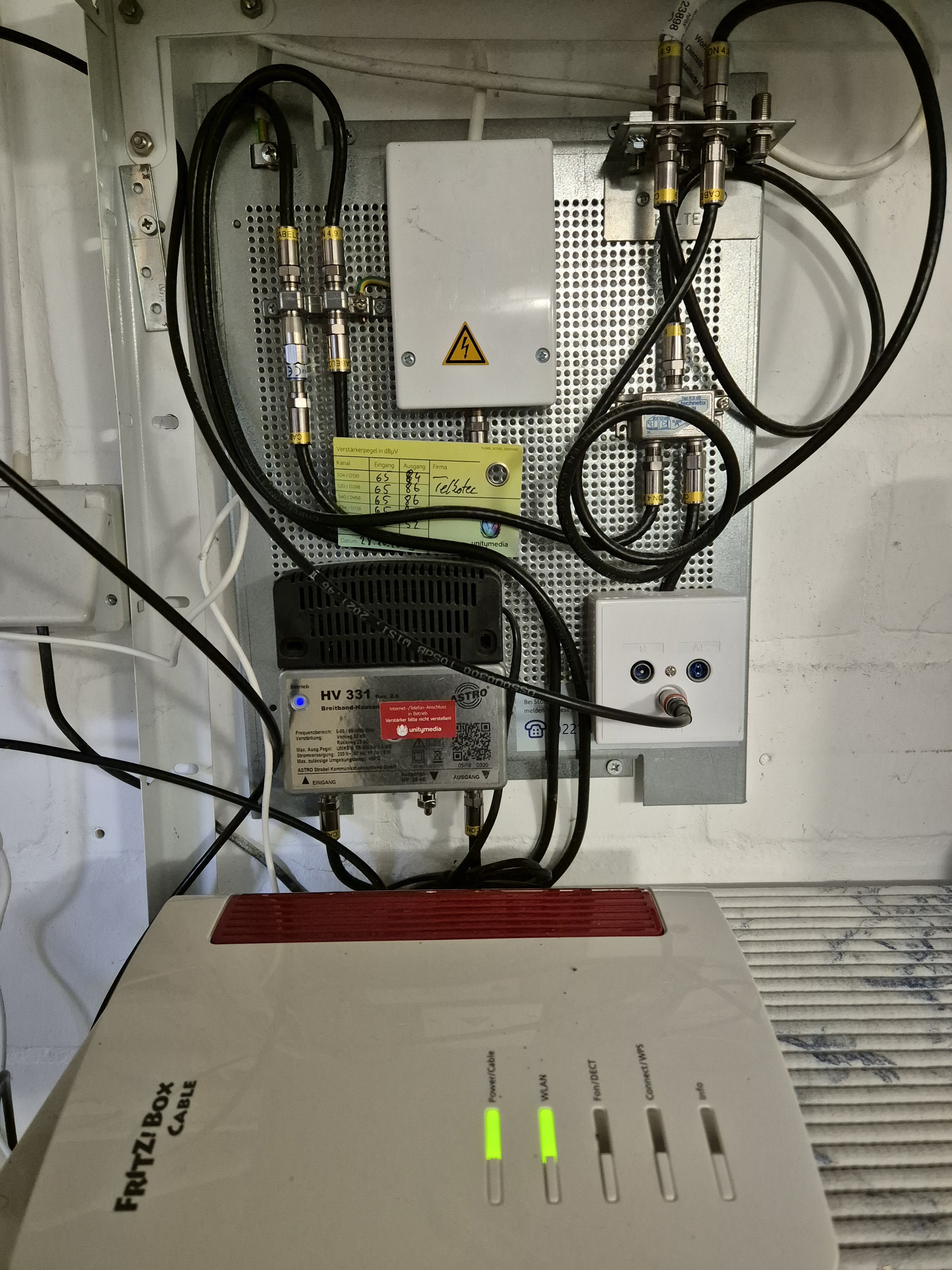

So sieht die ganze Geschichte im Keller aus.
Meine Überlegung wäre gewesen das Schwarze Kabel einfach in lang zu nehmen. Unten in die Dose gesteckt. Und oben in die Fritzbox.
Das ist ein 2 Familienhaus.
Es geht nur einer in die untere Wohnung.
Oben liegt kein Anschluss
Leg dir lieber Netzwerkkabel, Koaxialkabel durchs halbe Haus zu legen ohne Dose zu setzten und ohne das der Verstärker danach eingepegelt wird führt nur zu Probleme. Du wirst oben eine komplette Schräglage des Signals haben und dafür braucht man einen Fachmann der das behebt.
