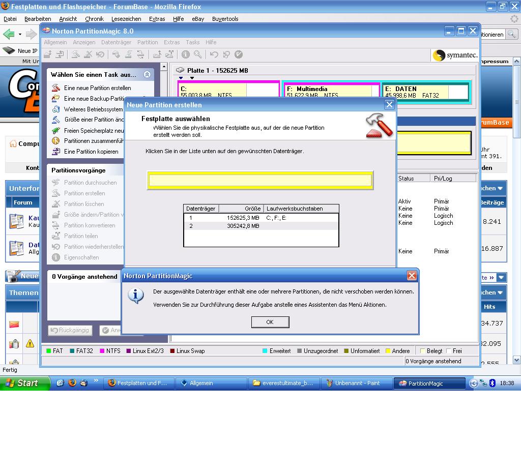

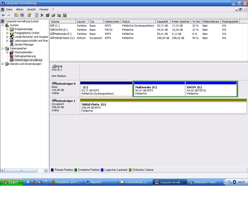

Hi,
Hab mir heut ne Seagate 320GB SATA Platte mit SATA Gehäuse gekauft.
Die Platte wird also Extern betrieben und ist mit S-Ata angeschlossen.
Ich hab sie jetzt schon initlialisiert, und mit NTFS Formatiert.
Soweit so gut.
Doch ich kann sie mit Partitionmagic nicht Partitionieren.
Da kommt immer die Meldung die unten im Bild zu sehen ist.
An was liegt dass?

Du hast einen dynamischen Datenträger erzeugt - konvertiere den mal in ein Basis LW.
Und lasse PM aus dem Spiel, partitionieren kannst Du auch mit Hilfe der Datenträgerverwaltung. Das erspart Stress! ;)
In der Datenträgerverwaltung "Rechtsklick" in das Feld "Datenträger 1" - in Basis Datenträger konvertieren o.ä.
Sorry, nicht beachtet - Partitionieren: Datenträger (Partition) löschen -> Im dann "unzugeordneten Bereich" eine/mehrere neue Partition/en erstellen und dem Assi folgen.
Du musst darauf achten das ein Basisdatenträger erzeugt wird, meist ist dynamischer Datenträger voreingestellt. Erstell eine erweiterte Partition mit logischen Laufwerken wenn Du die Platte auch an andere Rechner anschliessen möchtest und nicht von dieser Platte booten möchtest, sonst passieren die seltsamten Dinge wenn Du sie an andere Rechner anschliesst, Laufwerksbuchstaben werden geändert und Pfade dann nicht mehr erkannt usw...
Also das Problem ist dass ich einfach nich die Möglichkeit habe es in einen Basisdatenträger zu konvertieren.
Egal was/wie ich es mache, ich kann dass nirgends auswählen.
Dass macht der Automatisch zur Dynamischen.
Ich will darauf wenns soweit ist Windows Vista installieren um dann von der auch mal Booten zu können.
Da nichts drauf ist, lösche das Volume und erstelle eine/mehrere Partitionen, Du musst nur darauf achten das ein Basis und kein Dynamischer erzeugt wird, das kannst Du mittels Auswahl im Fenster ändern. Dynamische Datenträger kannst Du dafür auch nicht benutzen weil andere Systeme darauf keinen Zugriff haben, nur das mit dem es erstellt wurde. Man kann es zwar mit Tricks importieren, aber das ist Flickzeugs, booten kannst Du dann sowieso nicht davon weil kein System darauf installiert werden kann. Um von der Platte mal booten zu können, wenn ein System drauf installiert wurde, muss es auch eine primäre Partition sein. Ausserdem musst Du dann alle im Rechner befindlichen Platten solange abklemmen, weil sonst die Bootdateien auf das Bootlaufwerk (C: ) kopiert werden und dann startet von der externen Platte das System nur in dem Rechner, wo es erstellt wurde.
