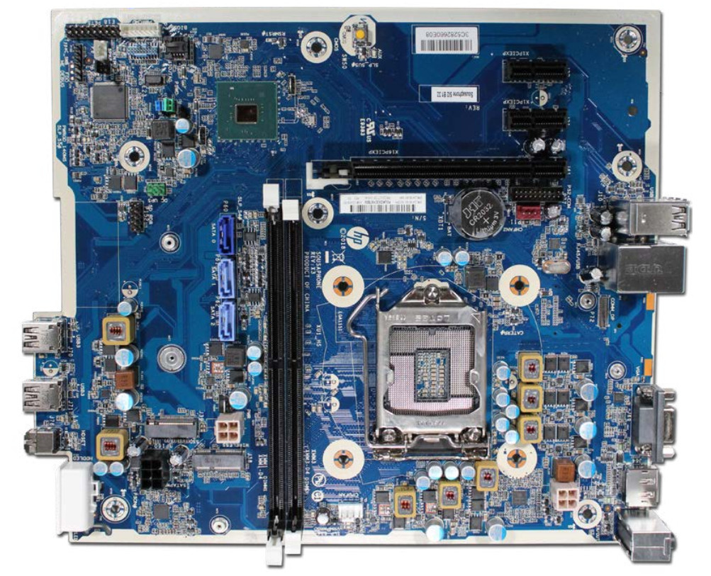

In dem PC hat es nur eine einzige PCIe Schnittstelle, soweit ich weiss oder gibt es noch ein zweiter M.2 Slot?

Tom-S schrieb:
der hat gar keinen PCIe Steckplatz, also nein.
Letzterer ist fuer WiFi/BT.
M.2 slotsM.2 2280/2230 M-key (PCIe x4); M.2 2230 (WiFi/BT)
Gruss Fred.
Reaktionen: Maverick515
Du hast sogar noch 3 PCIe-Slots frei, wenn ich mir das anschaue:
http://h10032.www1.hp.com/ctg/Manual/c06489417
1X PCI Express x16 (v3.0)
und
2x PCI Express x1 (v3.0)
Also ich würde da sehr wohl auf NVMe-SSDs gehen. Adapter gibt es genügend in X4 und X1 für den Zweck.
Die meisten sollten auch Low-Profile Blenden dabei haben, oder falls erforderlich kann man die auch ohne Blende einbauen.
