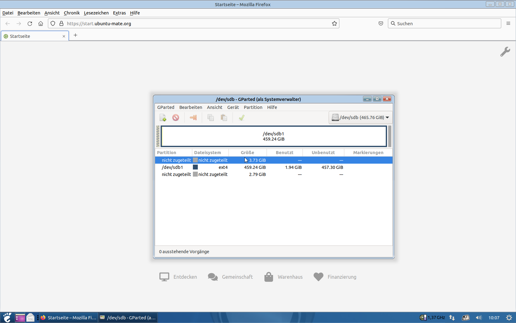

Die Platte ist erkannt und habe ext4 darauf angelegt.
Fortsetzung folgt!

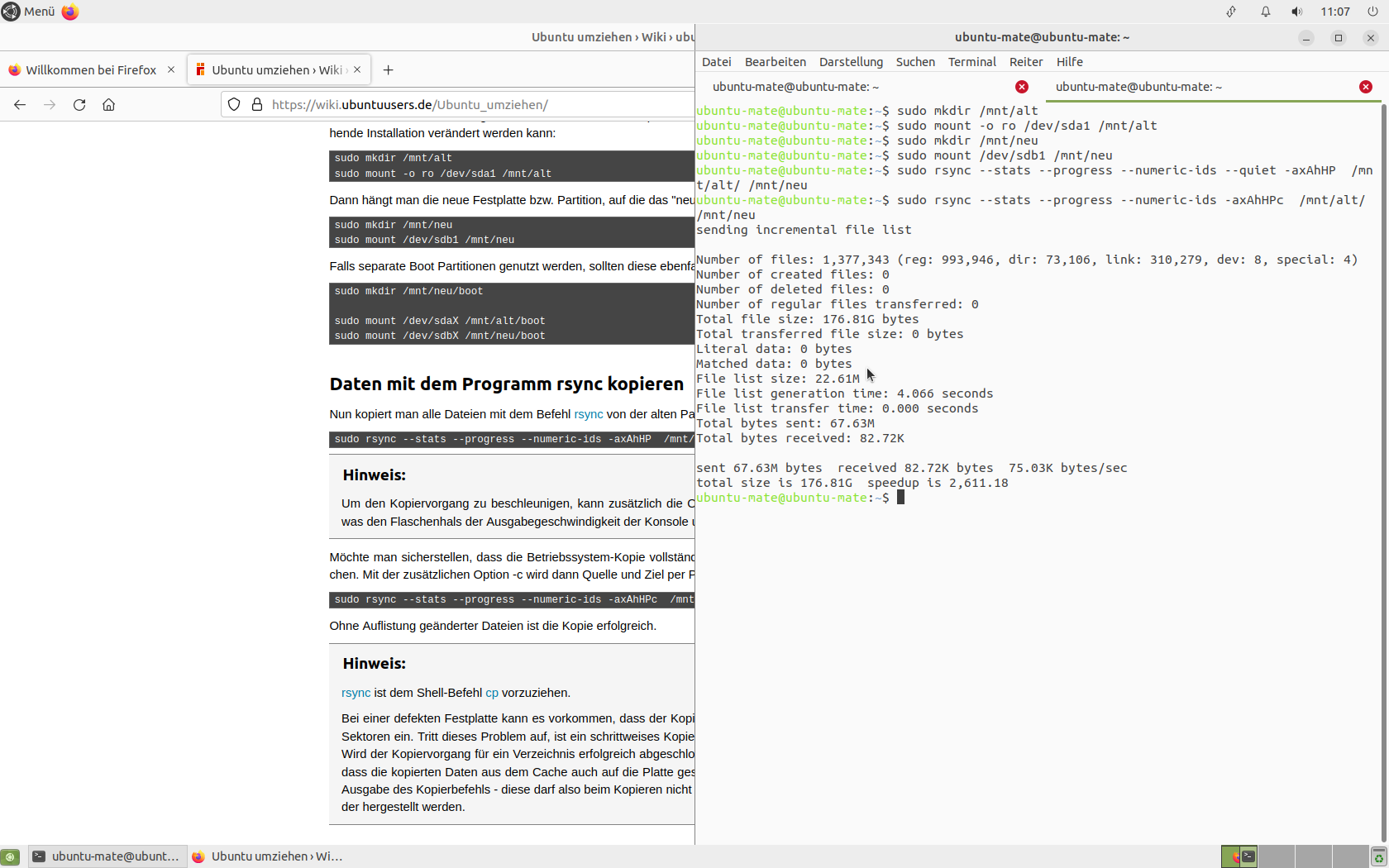

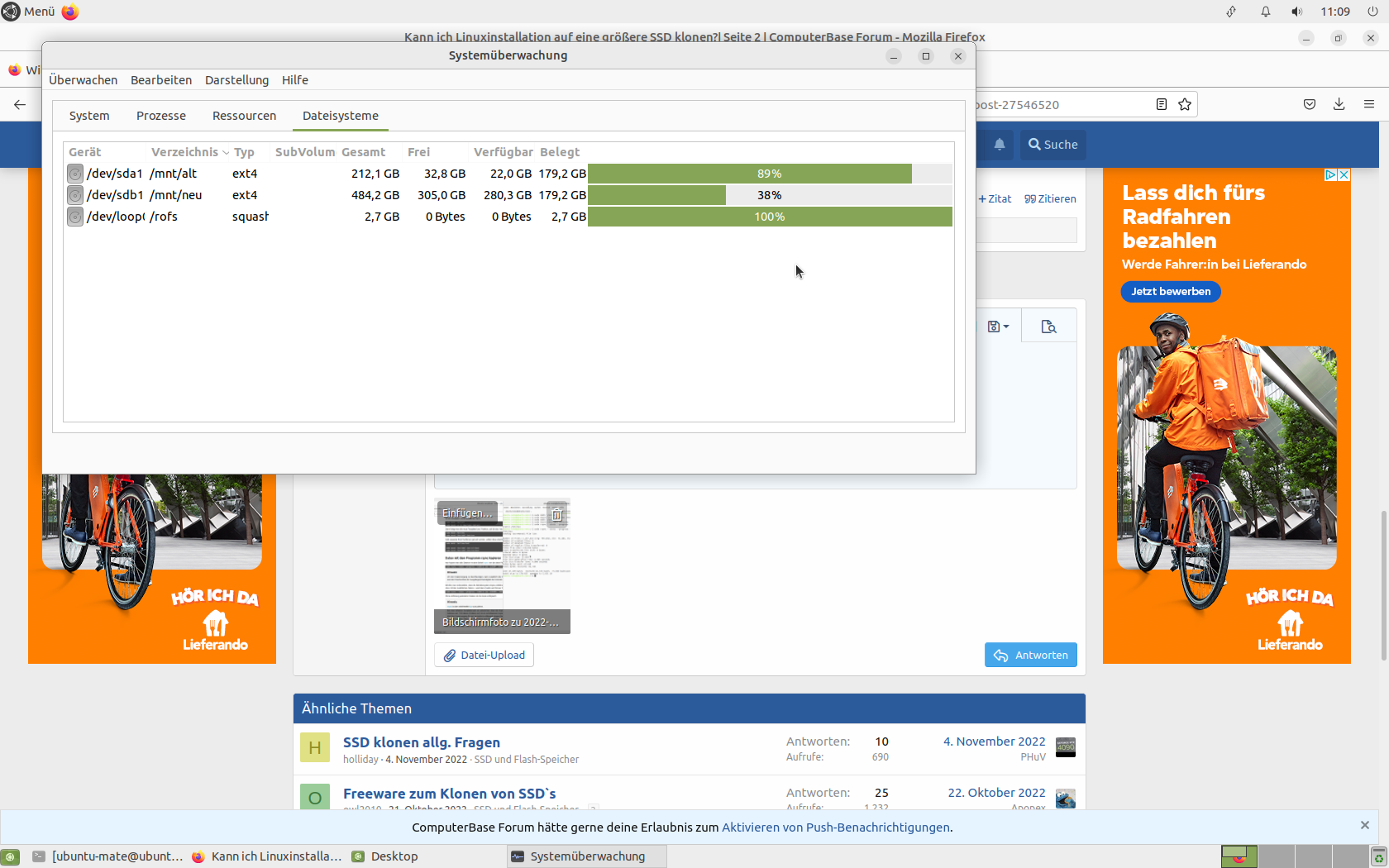

Jetzt habe ich erstmal die Dateien kopiert.
sudo rsync --stats --progress --numeric-ids --quiet -axAhHP /mnt/alt/ /mnt/neu
sudo rsync --stats --progress --numeric-ids -axAhHPc /mnt/alt/ /mnt/neu
Bildschirmfoto zu 2022-11-22 11-09-54.pngBildschirmfoto zu 2022-11-22 11-07-40.png
Gleich gehts an anpassen von fstab

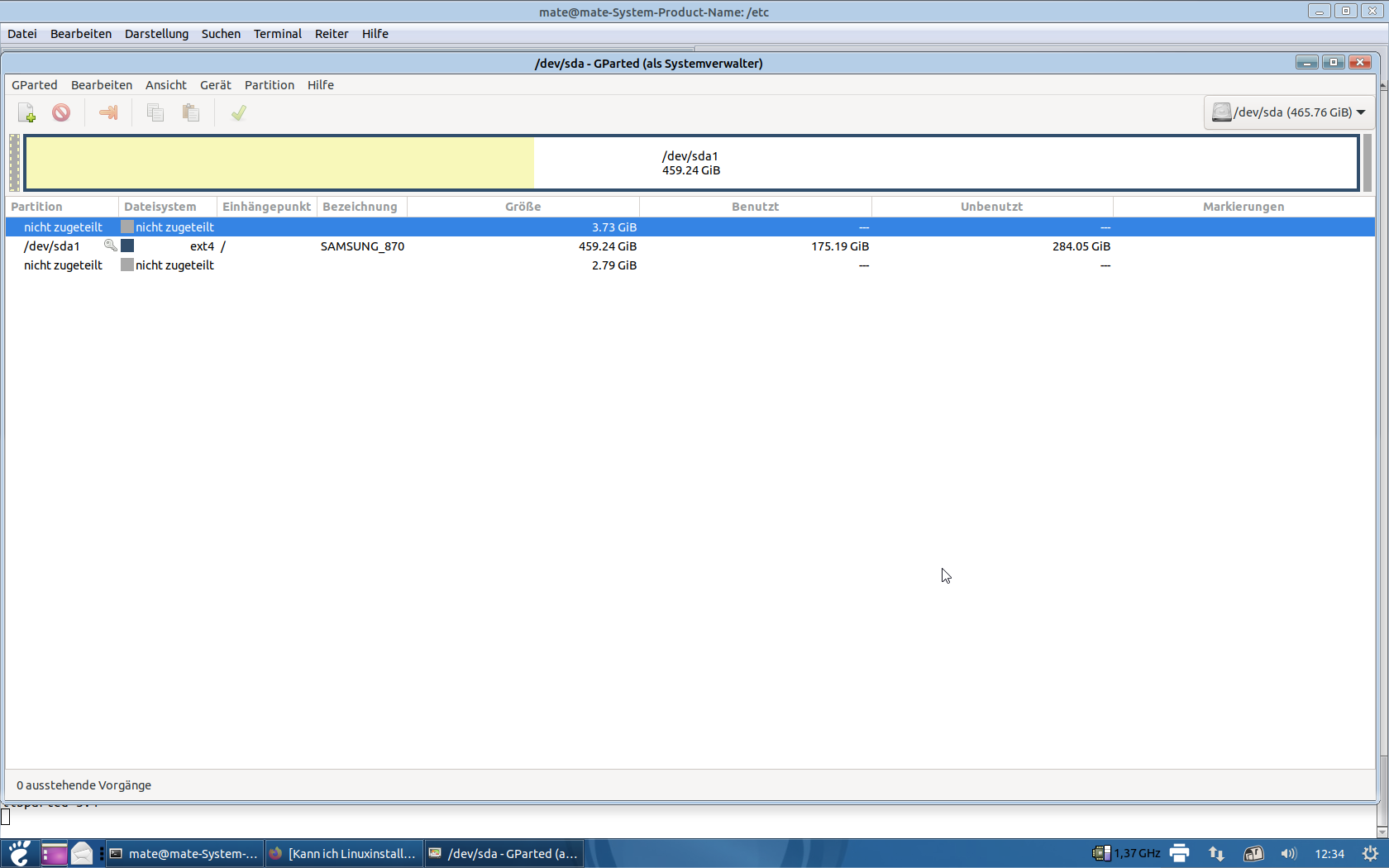

fstab geändert, grub sinngemäß nach Anleitung angepasst (https://wiki.ubuntuusers.de/Ubuntu_umziehen/) , jetzt kommt gleich der große Test was passiert, wenn ich die ältere Sandisk SSD abklemme!!
System bootet.
Also ich muss sagen der Umzug ging recht fix.
Erster Test zeigt neue SSD ist noch schneller als die Sandisk!
Jetzt kann ich gleich die Platte abklemmen und Windows 10 auf die alte Platte laden.
Reaktionen: @mo

Bei Deiner Partitionierung (vor Partition 3,7GB frei, dann sdb1, danach noch frei) solltest du die Daten sogar auf Dateiebene rüberschieben. Um die Rechte beizubehalten, verwende rsync.
bluedxca93 schrieb:
Mi fehlt noch die Antwort wie bekomme ich das ext4 größer?
Zuerst musst du die Partition vergrößern. So blöd das auch klingt, aber dazu löschst du die Partition fdisk/gdisk/parted und legst die Partition mit neuer Größe noch mal an. Achtung: Dein Partitionsanfang ist merkwürdig. Der Partitionsanfang muss korrekt sein.
Anschließend musst du das Dateisystem noch vergößern:
Code:
resize2fs /dev/sdb1
Wenn die Daten wichtig sind und du Dir unsicher bist, dann nimm gparted.
