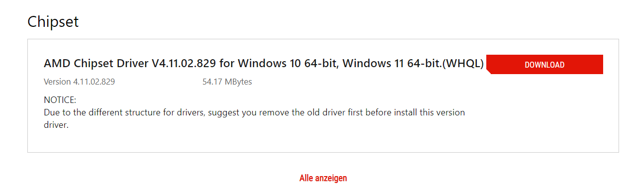

Chipsatztreiber bei AMD sollte reichen, unter Settings/Apps einfach die AMD Chipset Software deinstallieren. Dann wird Windows beim nächsten Start die Standardtreiber laden.NighteeeeeY schrieb:Was genau stelle ich mit dem Grafik- und vor allem Chipsatztreiber an? Ich hab nur ältere Posts von vor 10/11 Jahren gefunden wo geraten wird, dass man den Chipsatztreiber unbedingt deinstallieren soll vorher.
bis Windows Vista , danach gab es nur noch vereinzelt Startschwierigkeiten (beim Wechseln der Festplatte), ab win10 sehr selten… mit einer win Reparatur über die dism Befehle sollte auch das kein Problem bedeuten. Einzig die win Aktivierung könnte ein paar minütchen mehr in Anspruch nehmenNighteeeeeY schrieb:Unter Windows XP ging sowas nicht soweit ich mich recht erinnere.
mae1cum77 schrieb:Mehr sollte nicht nötig sein.
mae1cum77 schrieb:Danach die neuen Treiber installieren.
