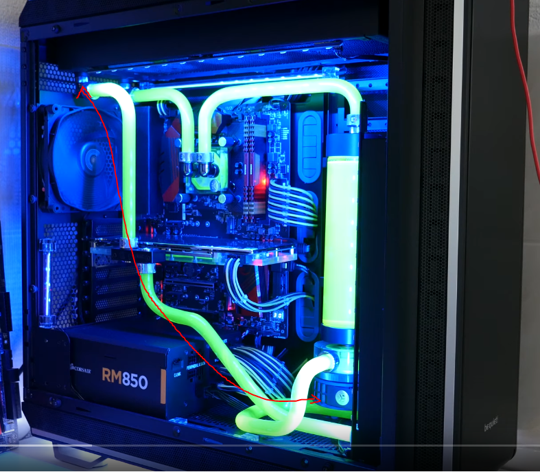

Sagen wir mal das ist meine Wasserkühlung:
Dann würde ich den roten Pfeil erst mal temporär durch einen Schlauch ersetzen und meine derzeitige GraKa nicht kühlen. Ich würde dann auch erst mal nur einen Radiator einbinden (den oben).
Sobald ich dann die GraKa austausche ersetze ich den Schlauch durch 3 Hardtubes (so in etwa wie auf dem Bild).
Ich habe das selbe Gehäuse und würde das auch ungefähr so machen wie der Typ aus diesen random youtube video. Oder spricht da irgendwan grundlegendes gegen? Auf diese weise muss ich erst mal nur 2 "simple" Hardtubes biegen und den Rest mache ich, wenn ich mir eine andere GraKa besorge. Das ich mir dann natürlich unterschiedliche Fittings besorgen muss mag zwar umständlich sein, aber billiger, als wenn ich in 3 Monaten 3 neue Hardtubes + Fittings brauche oder nicht?

Da du bis zu diesem Post nichtmal den klitzekleinsten Hinweis auf deine Hardware, dein Case und die geplante Anzahl an Radiatoren gegeben hast -> Ja, dadurch ist es schwer zu verstehen, weil sich keine Sau ein System vorstellen kann, das sie nie gesehen haben :freak:

Okay sorry hast ja recht. Also mein Planung entspricht in etwa dem Screenshot.
Wenn das von den Kosten doch keinen so großen Vorteil bietet, dann überlege ich mir das nochmal. Aber den Schlauch würde ich trotzdem immer noch in Erwägung ziehen, da es einfacher ist. Aber ich muss nochmal drüber nachdenken.
