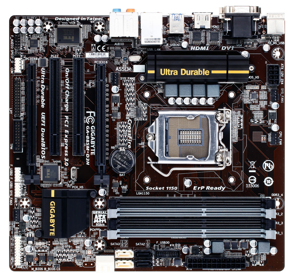

Ich brauche für mein neues Headset einen optischen ausgang deswegen habe ich mir eine Soundkarte gekauft. jetzt sehe ich das die nur mit pcie funktioniert aber mein 2. slot ist unter dem Kühler meiner Graka.
Kann man die Slots erweitern?
( PCIE slots )
LG Multi
Mainboard: Gigabyte GA-B85M-D3H
Soundkarte: Creative Sound Blaster Audigy RX
Headset: Steelseries H Wireless headset

Eigentlich sollte die Karten ohne Probleme in den untersten Slot auf dem Mainboard passen, wenn es keine Über-3-Slot-Graka ist.
Wenn dass der einzige ist sieht es wokhl schlecht aus.
Es gibt zwar raiser mit flexiblen Kabeln. Aber das gibt ein Problem mit der Bauhöhe, wenn du nicht eine stelle hast wo ein slotblech ist aber das Mainboard schon zuende ist.

Nein kann man nicht.
Aber welche Grafikkarte verdeckt denn 3 Slots?
Der unterste ist PCIe
Du hast
1. PCIe x16 | 16 mechanisch
2. PCI
3. PCI
4. PCIe x4 | 16 mechanisch
und du hast eine PCIe x1. Karte und x1 passt in x4
Die untersten 2 slots sind normale pci slots und darüber sind 2 pci express die graka verdeckt den 2 pcie
Das sollte dein Mainboard sein. Letzte Slot ist PCIe
