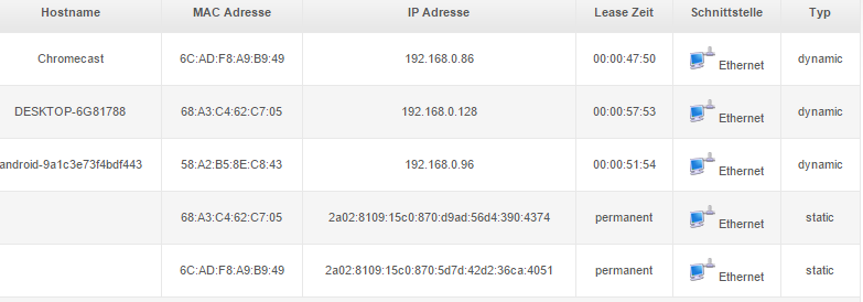

also beim KD Router stehen folgende:
Bei den APs finde ich irgendwie keine Auflistungen :confused_alt:

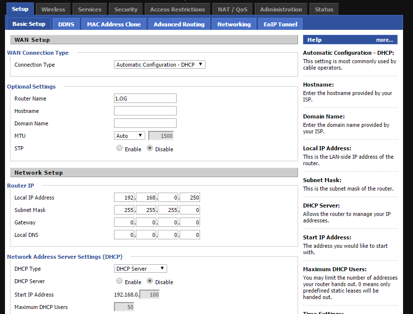

Ich finde nichts mehr, wo ich etwas mit DHCP abschalten kann.
Im Bild mal das BasicSetup Menü vom Router.
Beim "WAN connection type" habe ich mal auf "Disable" gestellt. Hat nichts geändert. Ich kann da auch noch auf Static IP und einige andere Möglichkeiten stellen, allerdings muss da immer etwas eingegeben werden, und ich habe keine Ahnung was.
ip bei dir immer 192.168.0.xx
subnetz 255.255.255.0
gateway= ip des internetrouters
dns= entweder internetrouter ip oder dns-server des providers
wan = dein router ist in einem zweiten netzwerk (z.b. 192.168.5.xx)
lan= gleiches netzwerk
