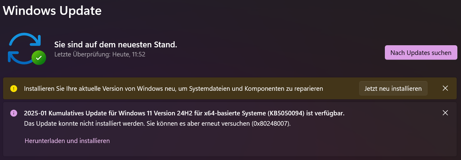

ich habe Windows 11 Pro N 24H2 installiert, laut winver ist es Build 26100.2314. Seit einiger Zeit gibt es dafür Updates, aber deren Installation schlägt immer fehl. Hier ein Screenshot wie es derzeit aussieht:
Beides habe ich schon versucht, ohne Erfolg. Im unteren Fall wird mit der Installation begonnen, hört dann aber nach einigen % auf. Das Update wird auch bei jedem Versuch wieder erneut heruntergeladen.
Die andere Option hatte ich auch versucht, hat aber letztlich nichts verändert. An den genauen Ablauf der Ereignisse kann ich mich jetzt nicht mehr genau erinnern.
Muss ich wirklich komplett neu installieren? Dazu hab ich echt nur mäßig Bock. Die Installation als solche ist erst zwei Monate alt ...
Freue mich über alle Tips

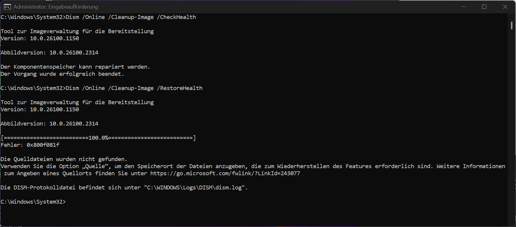

Das habe ich mal gemacht, beim letzten Befehl bekomme ich eine Fehlermeldung:
Verwende als Quelle die Windows 11 ISO Datei.
Download: https://www.microsoft.com/de-de/software-download/windows11
Rechtsklick auf die ISO -> Öffnen mit -> Windows Explorer
Die ISO wird dadurch als virtuelles DVD-Laufwerk eingebunden
Starte dann die Eingabeaufforderung mit Admin-Rechten und gib folg. Befehl ein:
Code:
DISM /Online /Cleanup-Image /RestoreHealth /source:wim:X:\install.wim:1 /limitaccess
Anstelle X den Laufwerksbuchstaben des virtuellen DVD-Laufwerks eingeben!
Sollte der Befehl nicht funktionieren versuche es mit folgenden Befehl:
Code:
DISM /Online /Cleanup-Image /RestoreHealth /source:esd:X:\install.esd:1 /limitaccess
