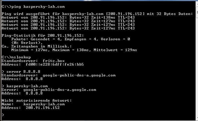

"Normal" ist das sicher nicht. Bei mir löst kaspersky-lab.com nach 209.91.196.152 auf; das gleiche Ergebnis liefert mir auch der google DNS.

es geht hier um kaspersky-labs.com, nicht um kaspersky-lab.com.
kaspersky-labs.com wird bei mir auch auf 127.0.0.1 aufgelöst, habe auch kaspersky free laufen.
