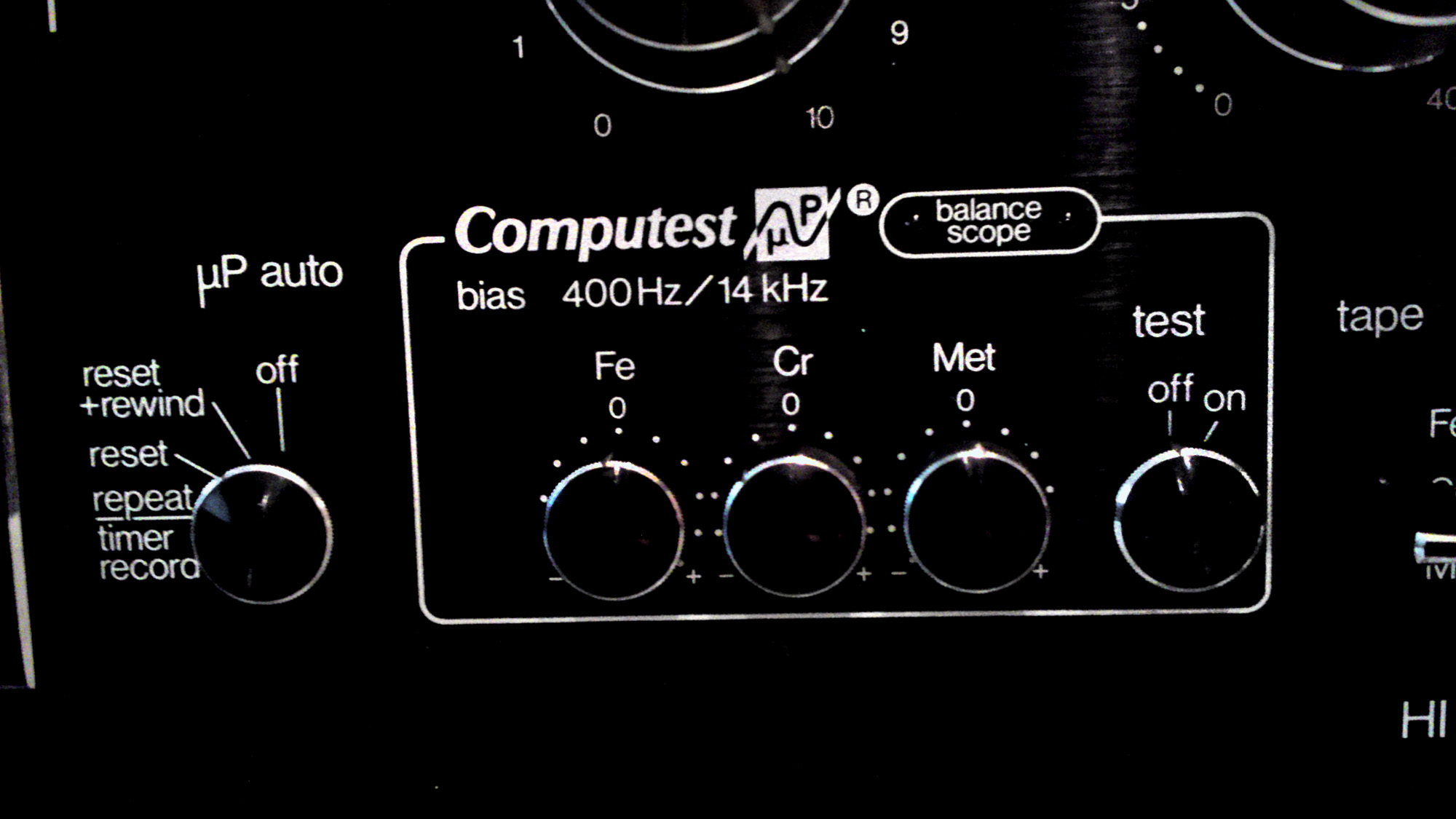

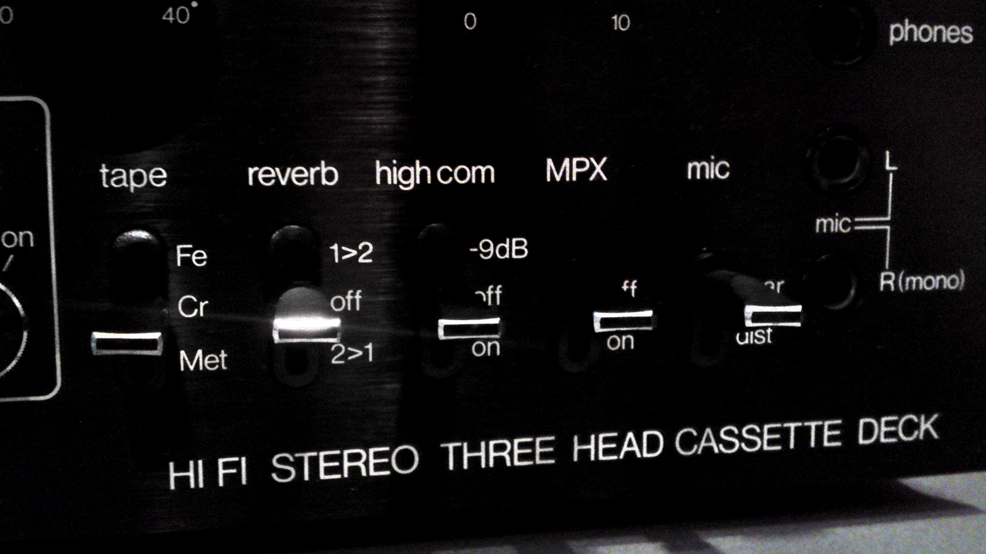

Also ich hab noch ein Eumig Fl 1000 mit High Com zu Hause.
Für die werden leider mittlerweile schon asronmische Preise verlangt

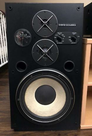

schick, ne komplette eumiganlage, hat was. hast du die noch komplett?
was waren die lorenzboxen für welche?
Gott wie Cool. Das ist eines der besten Tape-Decks ever und gleichzeitig eines der aufwendigsten. Das "High Com" Rauschunterdrückungssystem galt und gilt für viele bis Heute als das beste seiner Art übrigens. Ich war immer hinter so einem her, hatte aber nicht Glück, an eines zu vertretbaren Preisen zu gelangen.
Das ist nicht besonders verwunderlich. Die Dinger klingen Super. Viele merken jetzt gerade dieser Tage, daß Analog besser klingt als der Digital Firlefanz.
T1-100 Steht eh auf der Rechnung ;)
Richtig!
Das Fl1000 ist ein absolutes Highlight von dem was damals möglich war.
Und obwohl es damals einfacher und sicher günstiger gewesen wäre Teile zuzukaufen wurde relativ viel in Eigenregie entwickelt.
Man muss hier wirklich ins Detail gehen um zu verstehen wieviel Technik da wirklich drinnen steckt!
Kein Doppelcapstan wie sonst im Highendbereich üblich sondern ein Schwungmasseloser Optoelektrischer Capstan mit einer Abtastrate von 15000 Impulse/Sekunde

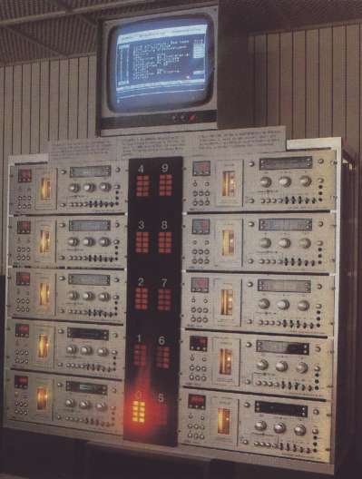

Man kann z.B. über den Ziffernblock eine bestimmte Stelle auf der Kassette von jeder anderen direkt vor wählen, bestätigen und es wurde automatisch genau dort hin gespult, gestoppt und die Wiedergabe gestartet.
Über eine 8 bit Schnittstelle war die Anbindung an einen Computer möglich. Damit war es möglich auf jede Kassette eine Datenspur zu schreiben in der die Musik Titel und die jeweilige Position am Band gespeichert waren. Lied aussuchen -> bestätigen und der Rest ist automatisiert.
An bis zu 16 Geräten GLEICHZEITIG
Ganz genauso ist es. Eumig wollte Zeigen was sie können, wenn man sie nur läßt. Und das Ergebnis gehört auch heute noch zum Besten, was je gebaut Respektive konzipiert wurde. Mit entsprechender Pflege Unkaputtbar. Weil es auch vom Innenaufbau noch annehmbar zu handeln ist. Im Gegensatz zu dem im o. a. behandelten Dragon.
"Direkt-Antrieb" genannt, je nach Ausführung der Nachfolger anderer Firmen. War das Beispiel sozusagen für viele andere Firmen. Viele Direktantriebsmaschinen anderer Modelle anderer Firmen nahmen das Laufwerk des Eumig FL1000 als Beispiel. Kannst du auch Chronologisch leicht Eruieren in die Zeit der Tape Decks bevor dieser Antrieb auf dem Markt war und die Zeit danach.
Dieses "Feature" hat es allerdings auch von Tape-Decks anderer Firmen gegeben. Stellvertretend möchte ich da Sharp Nennen. Allerdings kamen die damit niemals in die Nähe der Klanggüte des Eumig, was auch für die sonstige Verarbeitung galt. Gleichwohl war diese Möglichkeit selten anzutreffen, keine Frage.
Über eine 8 bit Schnittstelle war die Anbindung an einen Computer möglich. Damit war es möglich auf jede Kassette eine Datenspur zu schreiben in der die Musik Titel und die jeweilige Position am Band gespeichert waren. Lied aussuchen -> bestätigen und der Rest ist automatisiert. An bis zu 16 Geräten GLEICHZEITIG
Dies hingegen war sogar einzigartig. Danach gab es sowas in der Art nur noch von den Revox Tape-Decks. Und da mußte man deutlich mehr Geld hinlegen. Das Eumig FL 1000 war sein Geld wirklich mehr als Wert. Das wird von vielen viel zuwenig gesehen. Trotz der Preisklasse war es obzwar seiner Möglichkeiten trotzdem günstig zu Nennen. Und natürlich in Relation zur Klanggüte.
