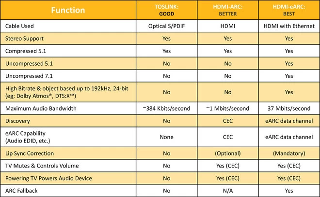

Tanzmusikus schrieb:
Deshalb habe ich auch das Wort "quasi" verwendet, weil beide Techniken zwar gleiche Specs für die Tonformate bieten, aber eben bei ARC auch noch andere Funktionen existieren, wie Du es beschrieben hast.
Ist trotzdem falsch... die Specs sind nämlich mit nichten gleich... SPDIF kann nur komprimiertes 5.1, wärend über ARC aufgrund höherer Datenrate auch unkomprimiertes 5.1 (PCM) geht.
Vielleicht verwechselst Du das mit eARC?
Quelle: https://www.sony.de/electronics/support/articles/00227116
