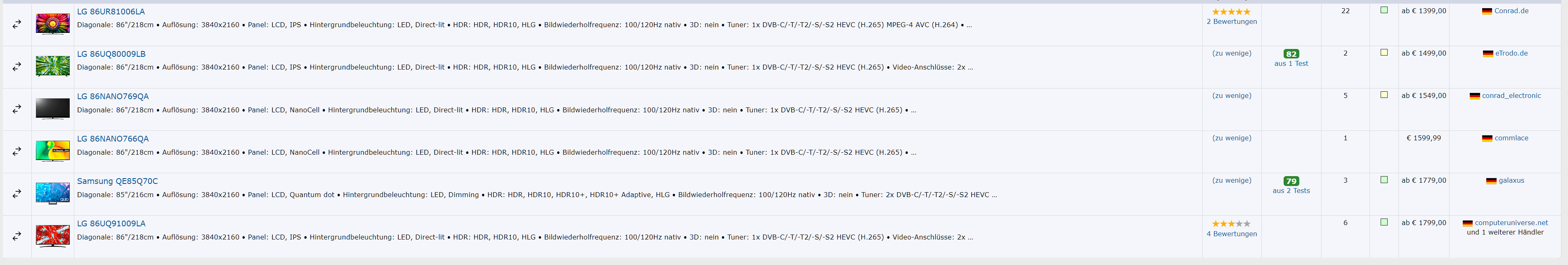

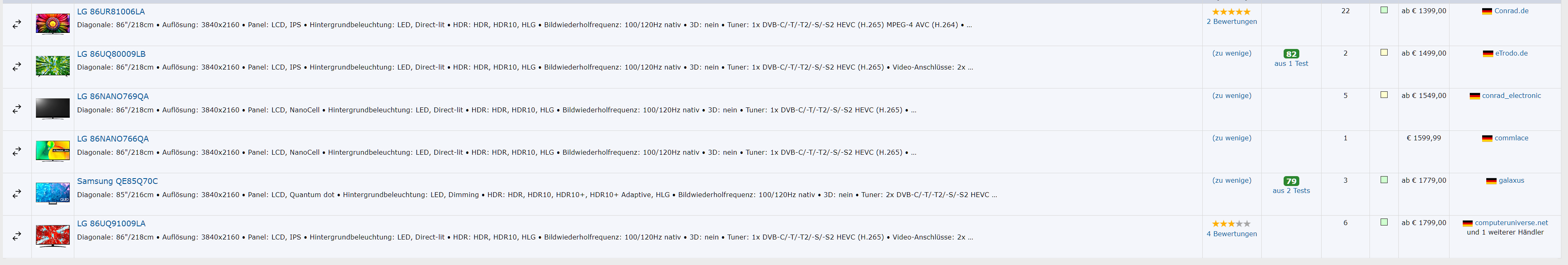

Dann musst Du einfach die Suchmaschienen mit Deinen Wünschen füttern. Verzichtest Du auf OLED und QDot, dann bist Du unter 2000€. Unter 100-120Hz würde ich bei der Größe nicht nehmen, nur um ein wenig günstiger zu sein. https://geizhals.de/?cat=tvlcd&bpmax=2000&v=e&hloc=at&hloc=de&sort=p&bl1_id=30&xf=33_85~3986_100/120
Da bist eher bei 4000 bis 5000 rum, je nachdem, welcher Merkmale wichtig sind.
