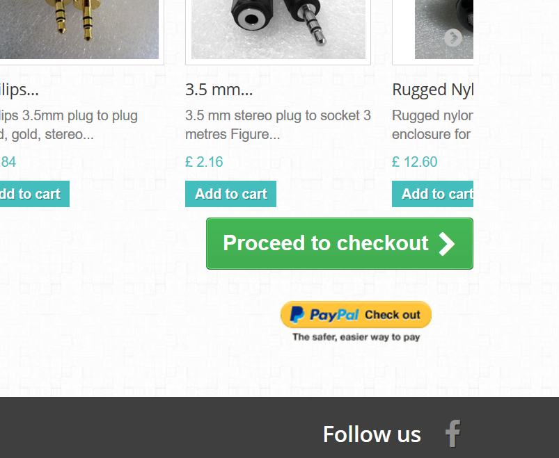

Dafür schlagen sie beim Poppschutz zu. Das kleine Stück Schaumstoff für ein Lav kostet über 2 Pfund.
Und zaheln kann man nur mit Kreditkarte. Online meine KK-Daten ins Web schicken... nicht mal PayPal gibt's.

Bei Micbooster kann man übrigens auch mit PayPal zahlen.
Hatte mit denen als Anbieter bisher noch nie Probleme.
