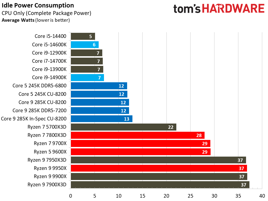

@BelAlex
Für einen "Desktop / Office-PC" sollte man sich des deutlich höheren Niedriglastverbrauchs (Office/Youtube/Alltag) der AM5 Plattform bewusst sein:

Was aber nicht geschrieben wird ist das das am Ende auf der Stromrechnung vielleicht 5-15€ pro Jahr ausmacht - je nach Nutzungsdauer und eingestellten Energieoptionen.
Reaktionen: KarlsruheArgus und BelAlex
Je nach Usecase. Und ja, man kann sich den doppelten Verbrauch im Desktop schönrechnen.
Fakten dazu:
13700K: Idle ca. 25W, 4K Youtube Video knapp 30W (alles Steckdose, ohne dGPU)
AM5: Idle ca. 50W, 4K YT ca. 60-65W
Und ein 245K/265K ist über den gesamten Lastbereich effizienter.
Reaktionen: BarBaer und BelAlex

Ja, das mag ja alles sein und "oh nein" doppelter Verbrauch...
25W ist gar nix, das braucht der Heimrouter oder ein Raspi.
Es macht also den Kohl nicht fett, da nimmt man lieber AMD und hat langfristig eine längere Nutzungsdauer weil man die CPU nochmal Upgraden kann.
Da müsste man den PC schon 20 Jahre haben das sich der Vorteil ausgleicht.
Wenn der TE einen 265K nimmt, reicht der wahrscheinlich länger, als es CPUs für AM5 gibt.
Ganz abgesehen von den Vorteilen, die eine iGPU mit sich bringt (Intel Quicksync).
@BelAlex
Hier ein Vergleich der alten Intels mit AM5, ein 265K wäre nochmals effizienter:
