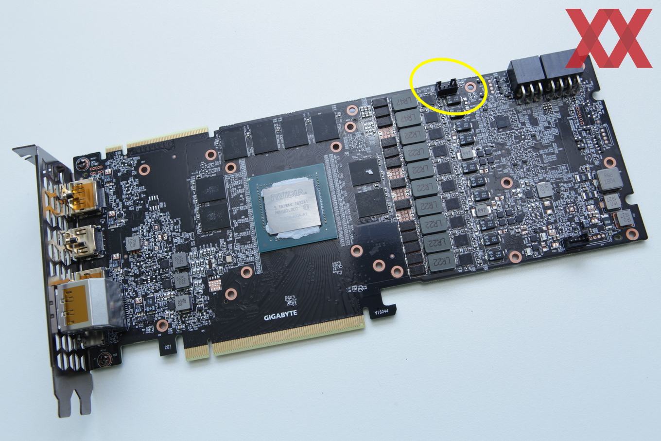

ich suche gerade einen Kühlerblock für die Gigabyte RTX 2080 Gaming OC 8G und ich versuche herauszufinden ob sie wirklich das Referenz PCB hat.
  • Kitguru sagt: "Once we get a look at the PCB itself, it becomes clear that this uses the reference PCB design from Nvidia – meaning it retains the same 8+2 power phase design as the Founders card"

Konkret: Hat jemand diese Karte oder kann anhand des PCB (HIER sind sehr gute Bilder) erkennen, ob ich einen Kühlerblock mit Referenzlayout (z.B. diese  oder diesen) nutzen kann? Ich habe tatsächlich ein wenig Angst hier etwas falsch zu machen und das Ding zu schrotten.

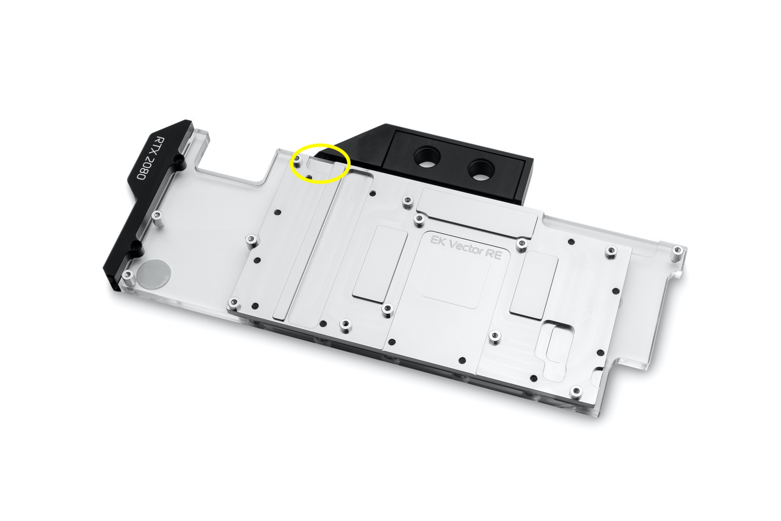

Also der EK Vector RE sollte eigentlich passen. Bei den Gigabyte-Karten war öfters mal der obere Lüfteranschluss problematisch, beim RE haben sie dann extra eine Ausnehmung ins Kupfer gefräst. Das seh ich beim Heatkiller zumindest nicht. Aber wenn DerBerny sagt, dass es bei ihm passte, wird es wohl stimmen. Bei Watercool ist die Karte ja auch grün :)

Nein, das stimmt nicht. Siehe das Bild einen Beitrag über mir. Nicht jeder GPU-Block, der für das Referenzdesign ist, hat die Aussparung für den gelb eingekreisten Anschluss. Deswegen gibt es Watercool auch als "close to" an. Hat ein Block diese Aussparung nicht, dann passt er nämlich auch nicht, obwohl das PCB der Gaming OC ansonsten in der Tat identisch (aber durch den extra Anschluss trotzdem kein! Referenzdesign) ist.
Aber ich kann @DerBerny da bestätigen, ich habe ebenfalls die 2080 Gaming OC und nutze den Heatkiller von Watercool. Der passt, wie auch von Watercool angegeben, ohne Probleme.
