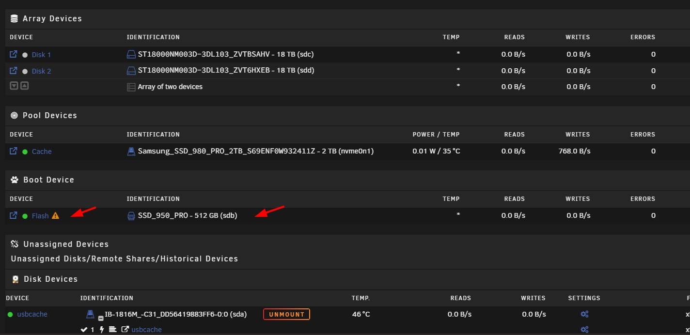

Beispiel hier vom "kleinen" Unraid, ne alte nvme 950pro in nem USB Case als Boot Device ...
bei meinem Main VM & Backup Server steckt nur ein normaler drin, seit ~ 2018 oder so ...

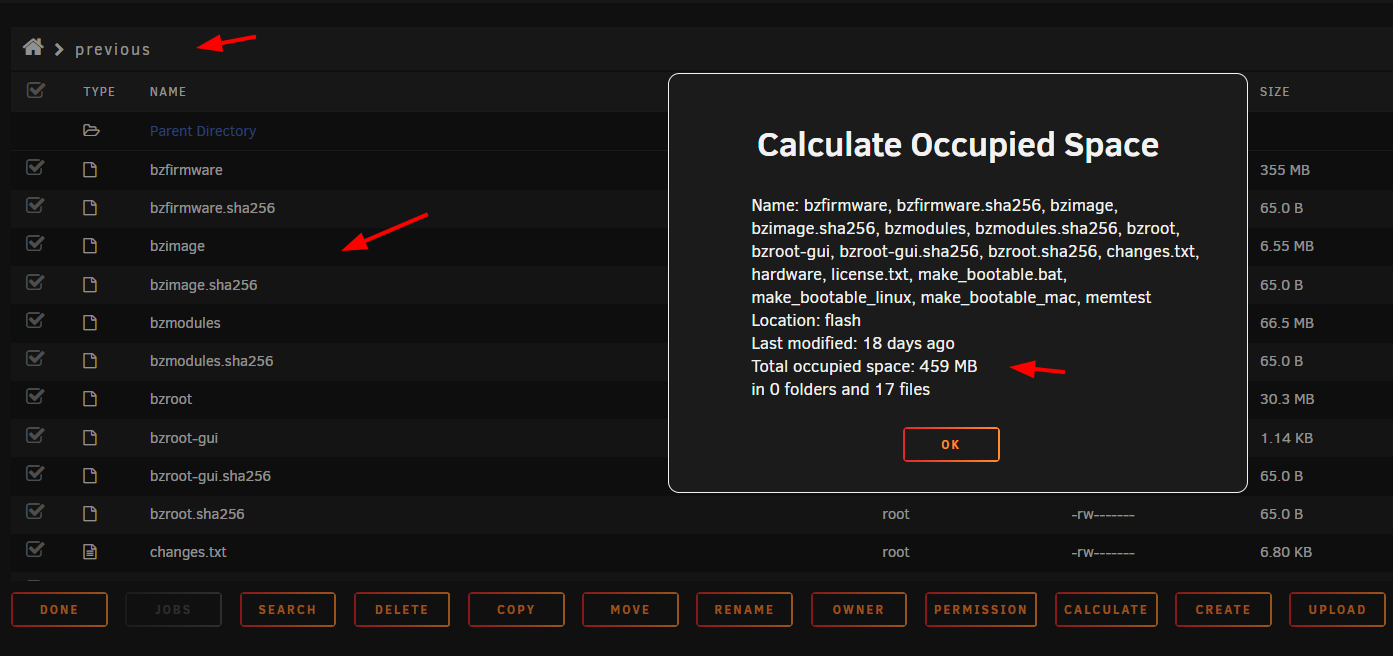

hier mal was inkl. ein paar plugins auf dem Stick liegt
wobei unter previous das baseos als "backup" liegt ... wenn man von einem update einfach mal retour will ...
sprich, das nackte baseos liegt nach einem update 2x auf dem stick ...
in Summe, wenn es dich stört ... es will dir ja hier keiner was verkaufen, die Diskussion was "besser oder schlechter" ist ... ist doch eh subjektiv ...
Ja 1,5 GB klingt erst mal nicht viel (wobei Vieles ja komprimiert ist und es "netto" mehr sein dürfte), fände ich aber trotzdem schade, sie nicht zu haben. Und wie gesagt. Bei mir kommt ja die SSD noch für andere Dinge zum Einsatz. Insofern ists ja nicht nur die eine Sache, sondern die Summe der Punkte, die es für mich attraktiv macht.
Ansonsten: Danke für Deine ausführlichen Erläuterungen.
