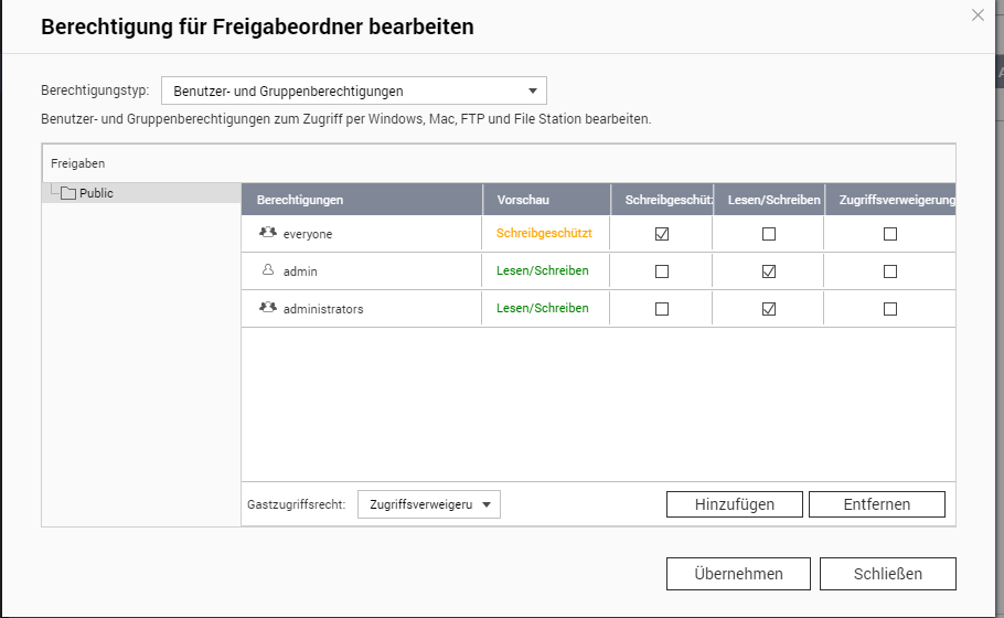

ich melde mich aus gegebenem Anlass nochmal hier. Ich bin soweit sehr zufrieden mit dem NAS (das QNAP TS 133). Für meine Anwendungen bisher performance-technisch vollkommen ausreichend. Allerdings bin ich mit den Zugriffsrechten etwas überfordert.
Ich möchte bestimmten Geräten (PC und Laptop, ggf. Handy) vollen Zugriff geben. Ich möchte allerdings trotzdem auch auf diesen Geräten das Passwort (das Passwort vom Nas Konto?) als Pflicht zur Eingabe haben. Alle anderen Geräte sollen auf jeden Fall auch ein Passwort eingeben müssen und wenn dann nur Lesezugriff erhalten, nach Eingabe des Passworts. Wie mache ich das hier am sinnvollsten?
Kann ich es z. B. so einstellen, dass meine Hauptgeräte als Admin fungieren und alle anderen Geräte sich anmelden müssen und wenn sie dies tun auch nur Leserechte haben? Weil wenn ich bei Benutzer everyone auf Zugriffsverweigerung klicke, macht er das auch bei Benutzer Admin. Ich kann das hier nicht getrennt einstellen voneinander.
Danke euch vielmals.
Ich gehe davon aus, dass Du der einzige User bist, der auf das NAS zugreift ?!?
Dann leg einfach einen zweiten User an. Bei den Rechten räumst Du diesem lediglich die Leserechte ein.
Du nennst den User z.B. "Reader". Dann vergibst Du ein Passwort für den User "Reader".
Bei den Berechtigungen räumst Du dem User "Reader" Zugriff auf alle Ordner ein, aber nur Leserechte.
Weiter legst Du einen User an, der Lese- und Schreibrechte hat. Den nennst Du z.B. "AllGod". Und wieder ein Passwort vergeben.
Bei den Berechtigungen räumst dem User "AllGod" auf allen Ordnern ein und Lese- und Schreibrechte.
Fertig. So kannst Du von allen Geräten aus immer auf alles zugreifen. Und je nach User mit nur Leserechten oder mit Lese- und Schreibrechten.
So sieht es zur Zeit bei mir aus (ohne das ich etwas gemacht habe):
Also hier jetzt beim 1. Bild einen weiteren User einfügen? Und ja, nur ich nutze es (also schiebe daten hin und her, möchte schreibrechte usw.) Aber Lesezugriff erlauben (nach Eingabe des Passworts) sollen auch andere im selben LAN haben. Bzw. sollte die Möglichkeit bestehen können. Oder wenn ich halt beispielsweise mit einem weiteren Gerät (welches nicht mein PC oder Laptop ist, einfach die Daten einsehen möchte.
Edit: beim 1. Bild habe ich den Namen vom Benutzer entfernt. Das ist aber der Benutzer, den ich erstellen sollte bei der NAS Einrichtung. Das nur als Info.

Hagen_67 schrieb:
Ich habe es so gemacht bei der Ersteinrichtung:
Ok, das habe soweit verstanden. Ich habe jetzt den User 1 (den ich bei der Einrichtung erstellt habe), dieser hat ja schon seit der Einrichtung Admin Rechte. Und zusätzlich User 2, der nur Lesezugriff hat. Jetzt habe ich aber noch das Problem mit der Netzlaufwerkanbindung bei Windows.
Wenn ich mich am PC und und am Laptop anmelde mit meinen Haupt Accounts von Microsoft, komme ich in den Freigabeordner vom NAS, ohne mich vorher anzumelden. D. h. ich gehe im Explorer auf Netzwerk, auf den Ordner vom NAS und komme ohne Eingabe von User und Passwort in den Ordner. Ist das hier ne Einstellungssache von WIN oder auch vom NAS? Weil ich möchte auch bei meinen Hauptaccounts nach dem Passwort gefragt werden.
Liegt das vlt. daran, weil ich mich mit dem QNAP Finder einmalig hier mit dem NAS verbunden habe auf beiden Geräten?
Sobald ich mit einem Gast Acc in Windows (einfach fix für Test lokales Konto erstellt) reingehe, ist es ja so wie es mir wünsche. Ich werde immer nach Name und PW gefragt, wenn ich mich wieder abmelde.

Wenn Du es so machst, bist Du als User 1 aber immer mit Adminrechten unterwegs. Kann man machen, sollte Dir aber klar sein. Ich persönlich arbeite im Alltag lieber als norm. User ohne Adminrechte. Aber das ist kein höher geschriebenes Gesetz.
Beim Passwort für die Netzwerk- Ordner muss ich aktuell leider passen. Unsere Konten von Windows sind auf allen Geräten immer mit Passwort angelegt. Daher ist bei uns ein extra Passwort für den Netzwerkordner unnötig. Denn jeder, der ein Konto in Windows, Linux oder mit seinem Andoid- Handy hat, hat die entsprechende Berechtigung. Und als normaler User unter z.B. Windows kannst Du das ja auch nicht einfach ändern.
