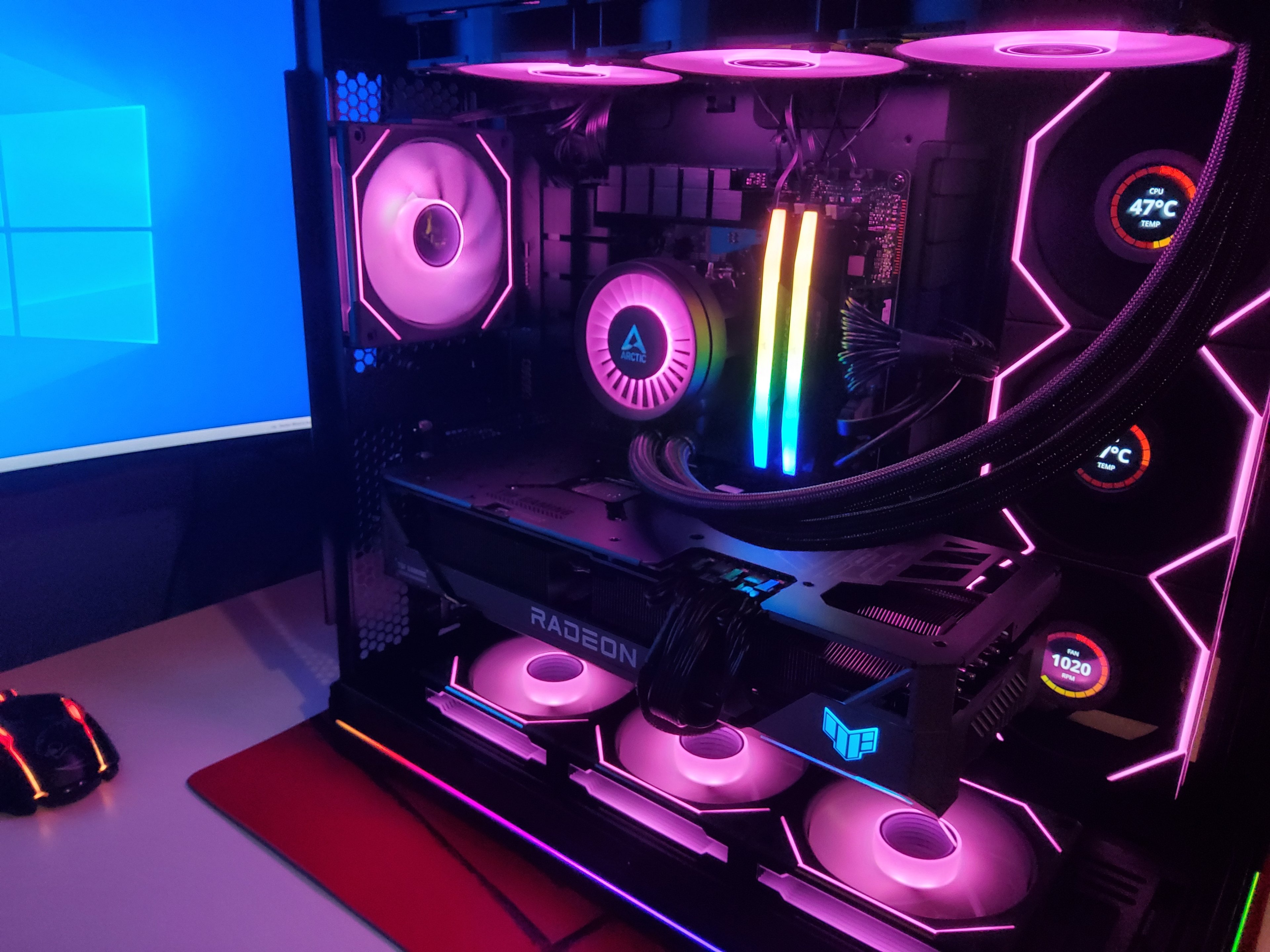

Weißt jemand wie ich die RGB vom Ram und die oben Streifen LED vom gehäuse steuern kann ? Mit OpenRGB kann ichh sämtliche Lüfter steuern, Ram finde ich in der Software aber nicht.
Gehäuse LED + Ram LED leucht in Regenbogen

Sehr nice du hast es hinbekommen. Und wie hast du dein Problem gelöst?
Ich stehe vor dem selben Problem.😅 Du kannst aber mit knöpfen außen am Gehäuse auf der rechten Seite oben die rgb vom Gehäuse verändern.

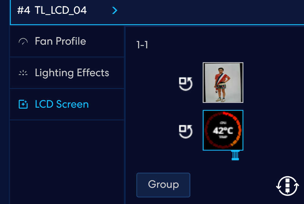

Hab leider heute aus dem nichts ein Problem. PC gestartet und ein LCD Lüfter zeigt nix im LCD monitor an. RGB usw funktioniert alles, aber im LCD ist das Liam Wappen. wenn ich in die Software gehe, zeigt er mir unter LCD option auch nur die zwei Lüfter an, den dritten sieht die Software nicht.
Wie gesagt , RGB Steuerung und Lüftersteuerung wird der Lüfter erkannt, nur unter der Option, wo man die LCD Bildschirme mit Inhalt bespicken kann, werden nur die beiden angezeigt.
Edit : hab das Kabel im laufenden Betrieb von den drei Lüfter abgesteckt und wieder eingesteckt und nun gehen alle drei wieder.

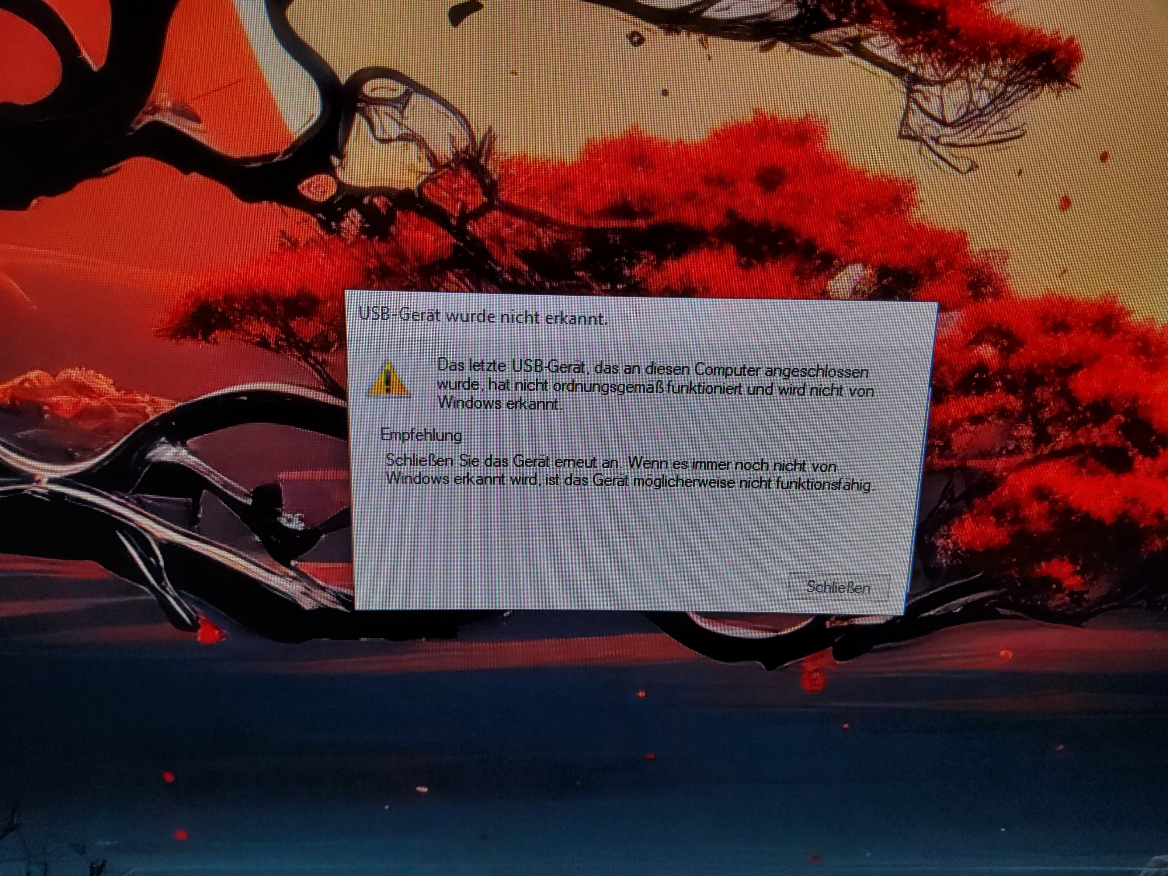

@dodo1987 und @All und leider erneut ein dickes Problem und jedes Mal wenn Windows ein update macht.
Meine drei LCD Lüfter bleiben nun komplett dunkel und laufen auf höchsten Level ( sehr laut ) . Ich finde die weder in der Software noch im BIOS. Wenn der PC neu gestartet wird, kommt auch eine Fehler Meldung die es vorher nicht gab ( siehe Foto). Ein kurzes ich ziehe die Lüfter ab, hat nicht geholfen. System zurück setzen auf den 11.04 hat ebenfalls das Problem nicht gelöst.
Alle anderen Lüfter laufen ohne Probleme.
Hättet ihr eine Lösung ?
