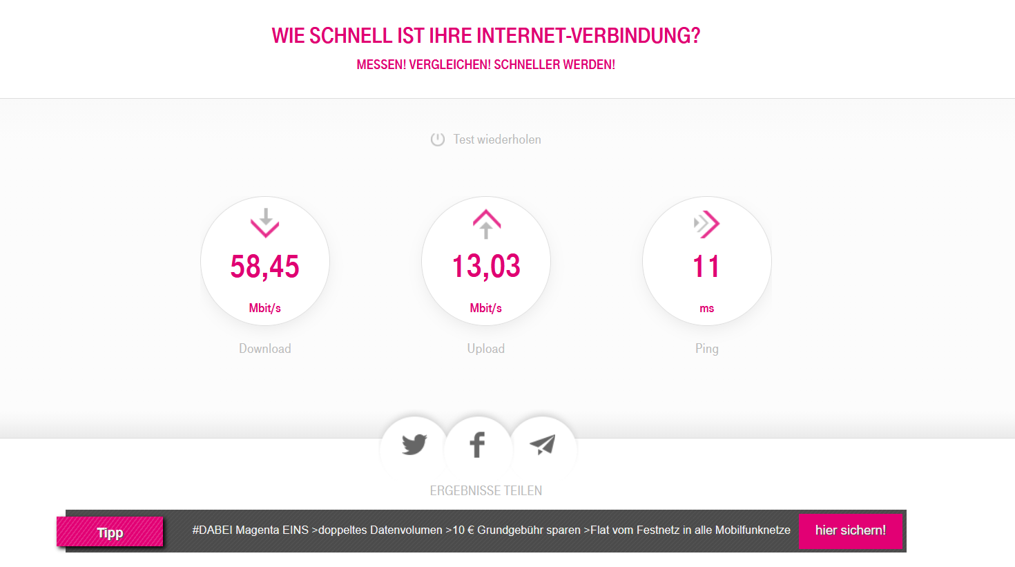

Hallo liebes Telekom-hilft-Team,
ich habe privat von VDLS 50 auf VDLS 100 gewechselt. Mit VDLS 50 hatte ich das, was ich erwartet habe - knapp 50 Mbit/s Down- und um die 8-9 Mbit/s Upload. Nach dem Wechsel komme ich jetzt auf knapp 60 Mbit/s Down- und 12 Mbit/s Upload. Ich weiß, das sind "bis zu"-Angaben, aber... :-)
Mein Router, ein Speedport Hybrid mit aktuellster Firmware (keine SIM drin), behauptet, die Leitung kann mehr, zeigt aber auch nur 67/12 Mbit/s an. Neu gestartet habe ich.
Übersehe ich etwas, oder sollte ich zurückwechseln und 5 Euro im Monat sparen? ;-)

So, erledigt! :-) Hatte vorher den 723 dran, der war nicht schneller, kann ja aber 100 Mbit auch nur mit Glück... er hat allerdings auch gleich nur Max 64 Mbit als Leitungskapazitat angezeigt. Das stimmt ja jetzt beim Hybrid schon eher.

Der Gedanke kam mir jetzt gerade auch. Denn mit Ankündigung, dass die Umstellung am 15. erfolgt, und weil ich "seitdem" (aber wahrscheinlich schon ein paar Tage zuvor?) immerhin über 50 Mbit/s komme, habe ich gar nicht mehr ins Kundencenter geguckt. Da steht allerdings immer noch Magenta M, wie ich erst jetzt gesehen habe. Demnach wurde ich entgegen der Auftragsbestätigung noch gar nicht auf L umgestellt.
Fühlt sich gleich besser an zu wissen, dass man "den schnellsten M-Anschluss, den man je hatte, nutzt", anstatt einen viel zu lahmen L-Anschluss. ;)

Guten Tag @Jan, leider habe ich dich gerade nicht erreichen können.
Ich habe dein Fall geprüft und es ist so, dass du erst Morgen auf den Magenta Zuhause L Tarif umgestellt wird. Der ursprüngliche Termin war am 15.08. dieser Termin ist aber aufgrund eines Fehlers im System verschoben worden.
Ich sehe auch, dass eine Kollegin versucht hatte dich zu erreichen, um dir das mitzuteilen. Sie hat es dann aber per Post versenden lassen. Die Post mit der neuen Auftragsbestätigung wird dann wahrscheinlich erst morgen im Briefkasten landen. Das ist etwas doof gelaufen.
Aber morgen bist du auf dem L Tarif umgestellt und dann werden dir auch andere werte angezeigt.
Ich wünsche einen schönen Sonntag.
Liebe Grüße Sven W.
