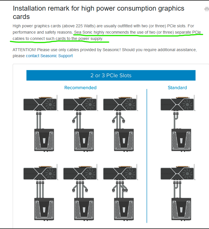

Karte mit zwei separaten Kabel anschließen am Netzteil,
an jeweils einem PCIe Anschluss.
Wäre dann auch so wie das Seasonic ausdrücklich empfiehlt.
Recommended (Empfohlen)

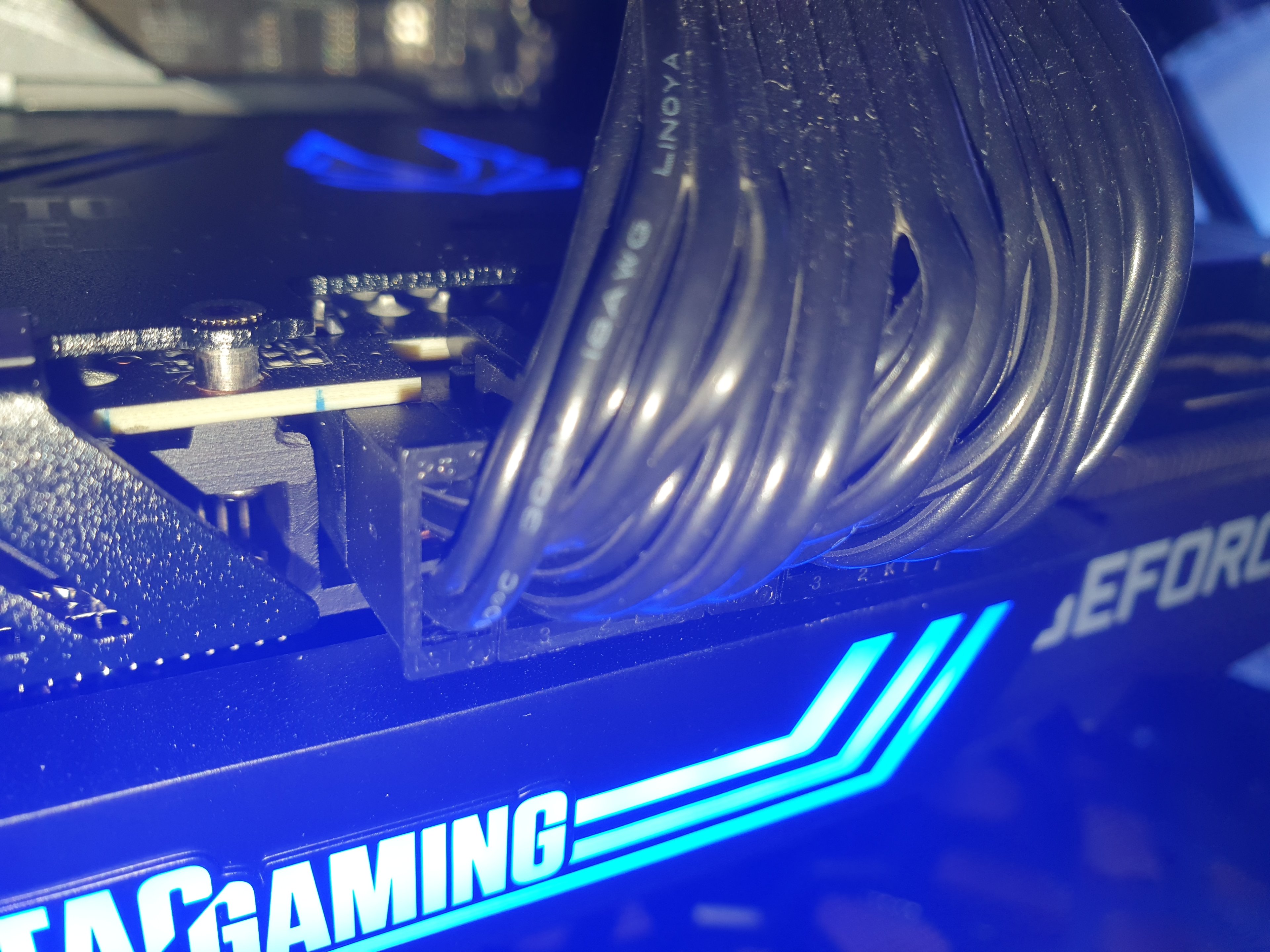

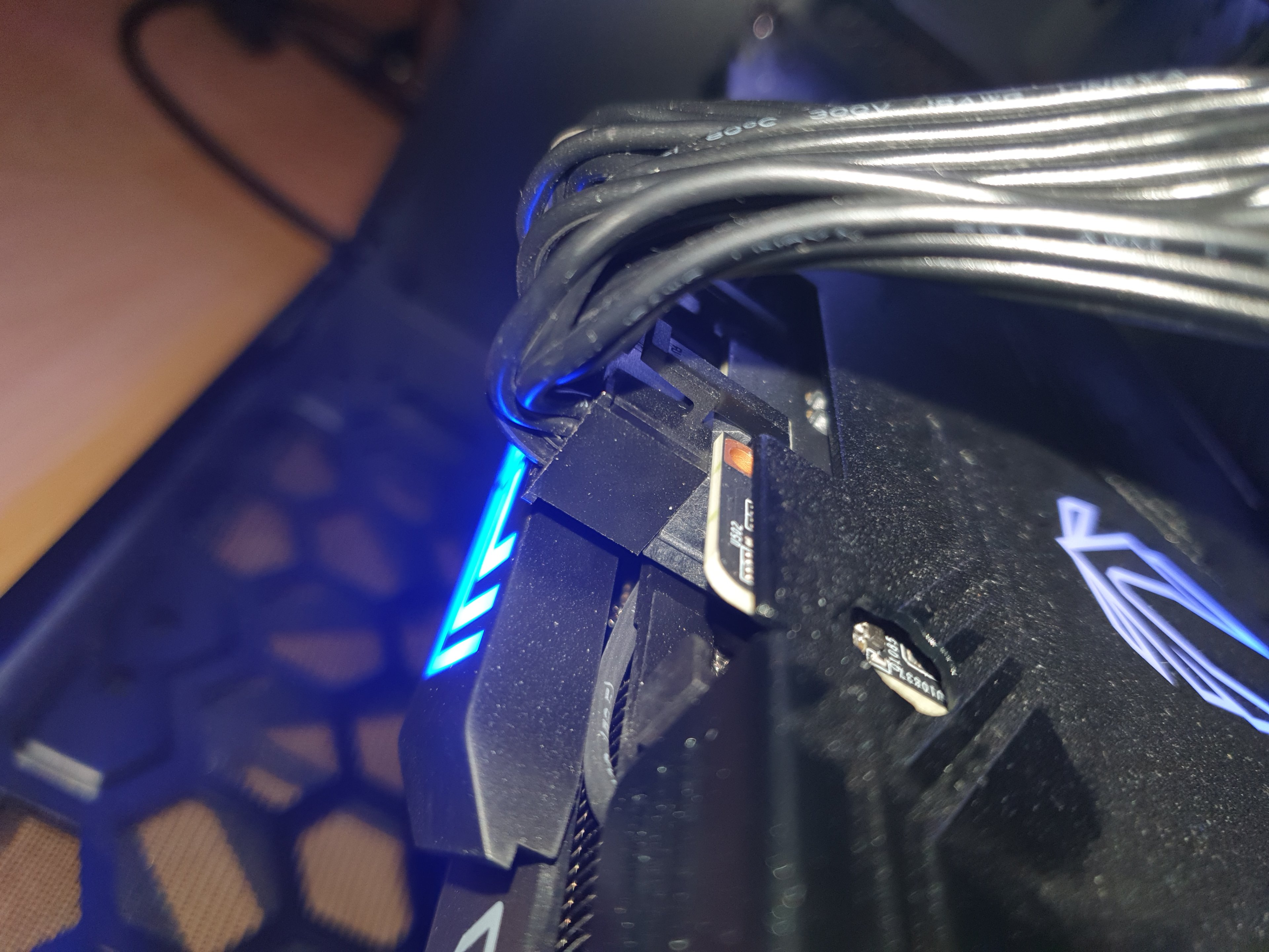

Stecker scheint in Ordnung zu sein, sind entweder 2 oder ein großer.

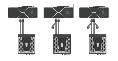

Empfohlen werden zwei Kabel, jeweils an einen PCIe Anschluss am Netzteil.
Kann man so jetzt ja schlecht erkennen.
Gemeint ist einer dieser Varianten:
