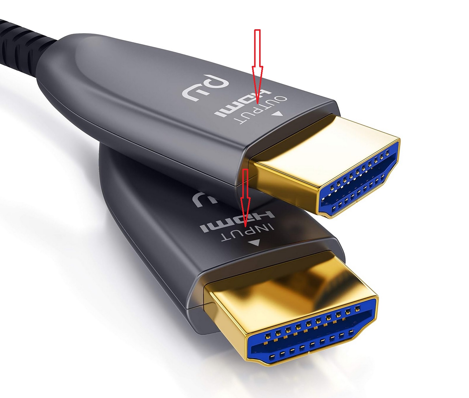

HDMI-Fiber Kabel sind richtungsgebunden,darauf geachtet?

ATIst schrieb:
Wenn ich das Kabel an mein Notebook (Thinkpad L14 G2 mit Ryzen 5 5650U mit Vega7) anschließe selbes Problem. Wenn ich das Kabel aber an das USB-C Dock (Dell WD19S) anschließe, das am Notebook hängt, funktioniert es (zumindest in FullHD). Die Stecker an beiden Enden werden aber auch ohne Funktion nach einiger Zeit warm.
Hast du jedes Mal drauf geachtet, das Kabel richtig herum anzuschließen? Denn die Wandlung von elektrisch auf optisch und wieder zurück funktioniert nur in eine RIchtung und entsprechend müssen die Stecker jeweils am richtigen Ende eingesteckt werden. Die sollten auch mit "Input" und "Output" oder ähnlich beschriftet sein.
Reaktionen: MasterWinne und Skudrinka
Nur was ist mit Input Output gemeint? Input für das Kabel von der Grafikkarte? Input vom Kabel für den Monitor/Fernseher? :D
Das Kabel hat nur eine Richtung, also ein HDMI Input "muss" in die Grafikkarte, der andere in den TV. Verdreht / falsch rum wird das nix. Darauf musst du Achten, auch darauf, das du dieses Kabel nicht zu sehr Kniecken darfst, der maximala Biegeradius steht bei diesen Kabeln mit dabei, es reicht hier nämlich nur 1x zu viel, und dann kannst es wegwefen, weil die Glasfaser dann gebrochen ist.

Ja ist richtig herum, habe es mit dem Dock getestet nachdem ich es durch den ganzen Raum verlegt hab. Ich wusste dass das kommt 😄
Vielleicht haben die nen Falschdruck verkauft? also doch Falsch herum, haste getestet?
Na wenn es per Dock klappt, muss die Richtung ja korrekt sein.
Ich vermute eher, dass die Signalqualität des Kabels nicht besonders gut ist. Der Chip im Dock kommt damit vielleicht gerade so klar, die zwei GPUs direkt aber nicht.
