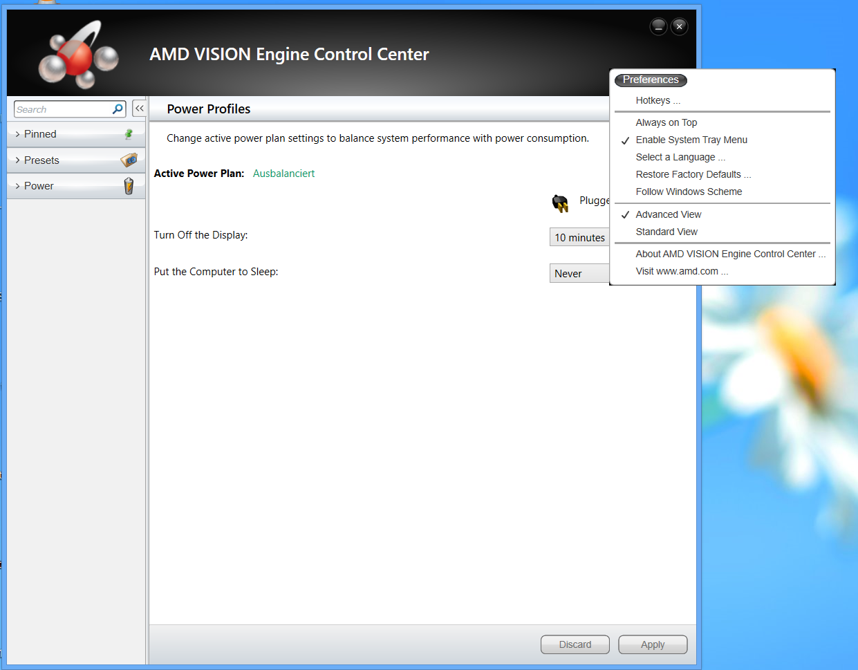

ich habe ein Mainboard-Grafikchip (HD 4200) und seit neustem (mit der Treiber Version 13-9) kein CCC mehr. Das einzige Center, wo ich noch Einstellungen vornehmen kann, habe ich mal als Screen angehängt, das ist das Energie Control Center. Auf der AMD-Seite, wo ich den Treiber runtergeladen habe, steht, man bekommt das CCC nur noch in englisch, deswegen habe ich auf englisch umgestellt, aber nutzt leider auch nichts. Mein zweiter Versuch war, ein manuell das CCC zu installieren, aus dem Order der utner C: erstellt wird, beim installieren, und ich bin natürlich wieder gescheitert, vermutlich die falsche Datei!? Habe es mit der "ccc-utility64" unter "C:\AMD\Support\13-9-legacy_vista_win7_64_dd_ccc\Packages\Apps\CCC2\Utility64" Versucht...
Wäre nett, wenn mir da jemand weiterhelfen könnte, das CCC zu installieren, brauche es für meinen Fernseher, der per HDMI angeschlossen ist und dort muss ich immer das Bild skalieren.

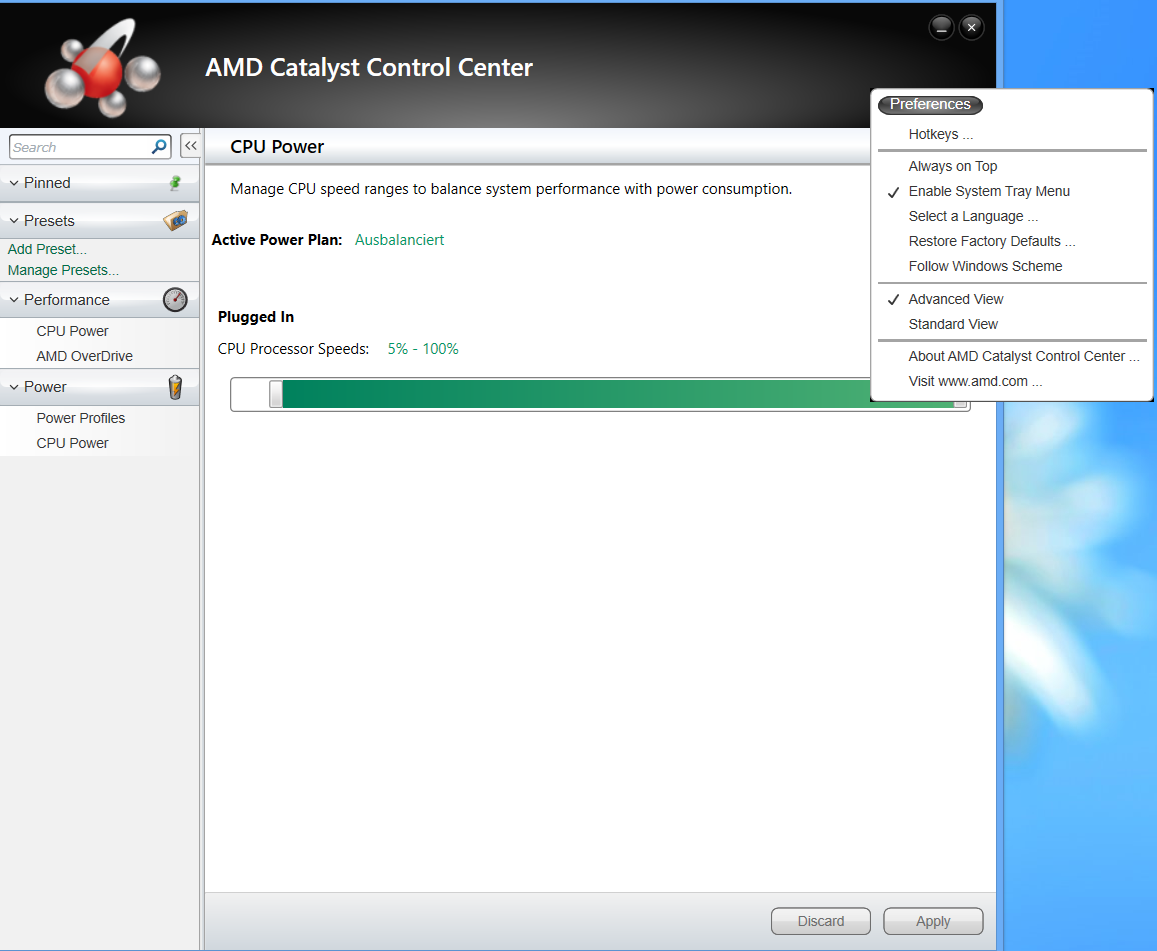

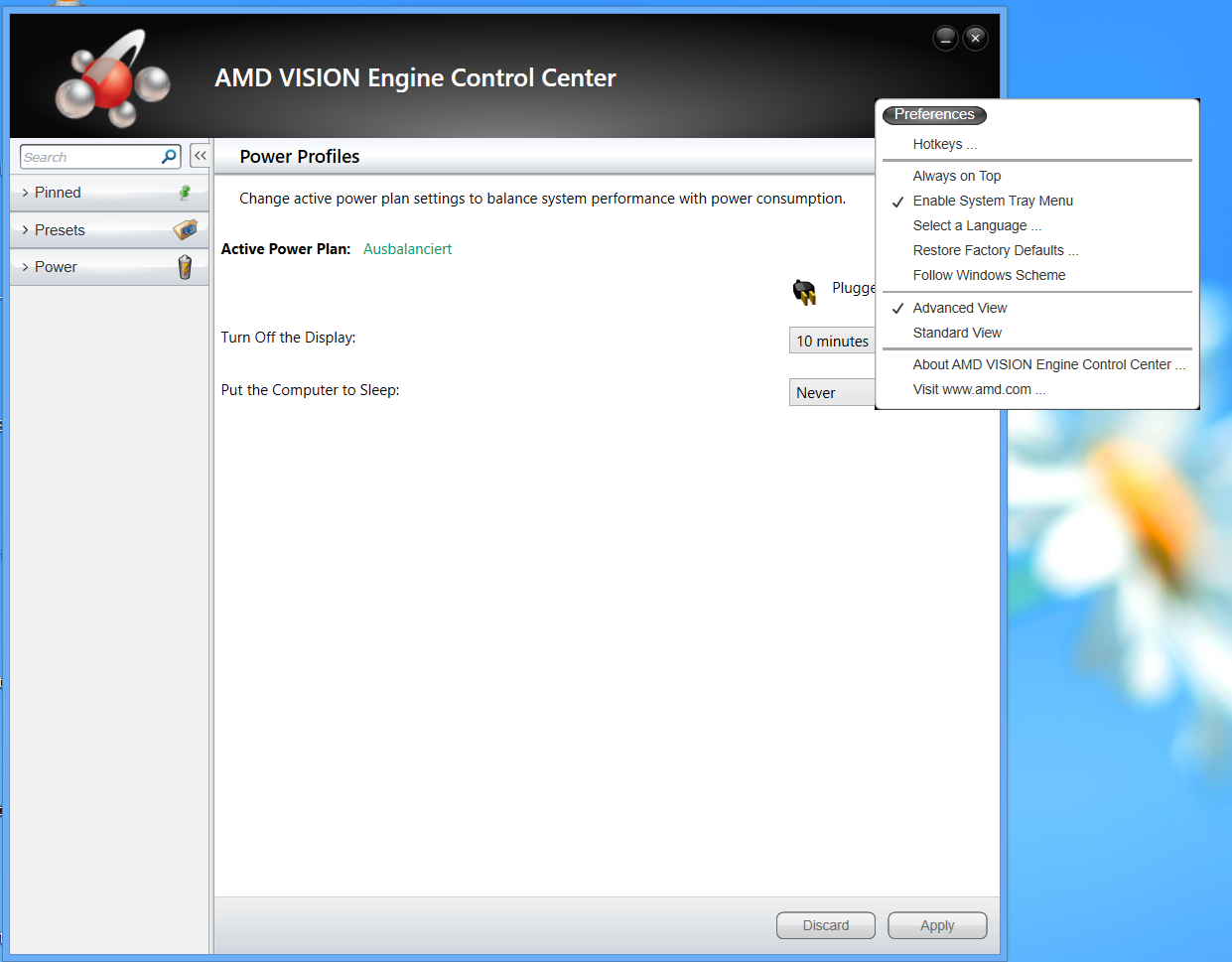

Jetzt steht oben nicht mehr Energie Center, sondern CCC, ist also richtig soweit, nur leider fehlen immer noch die Optionen, ich habe nochmal einen Screenshot gemacht
