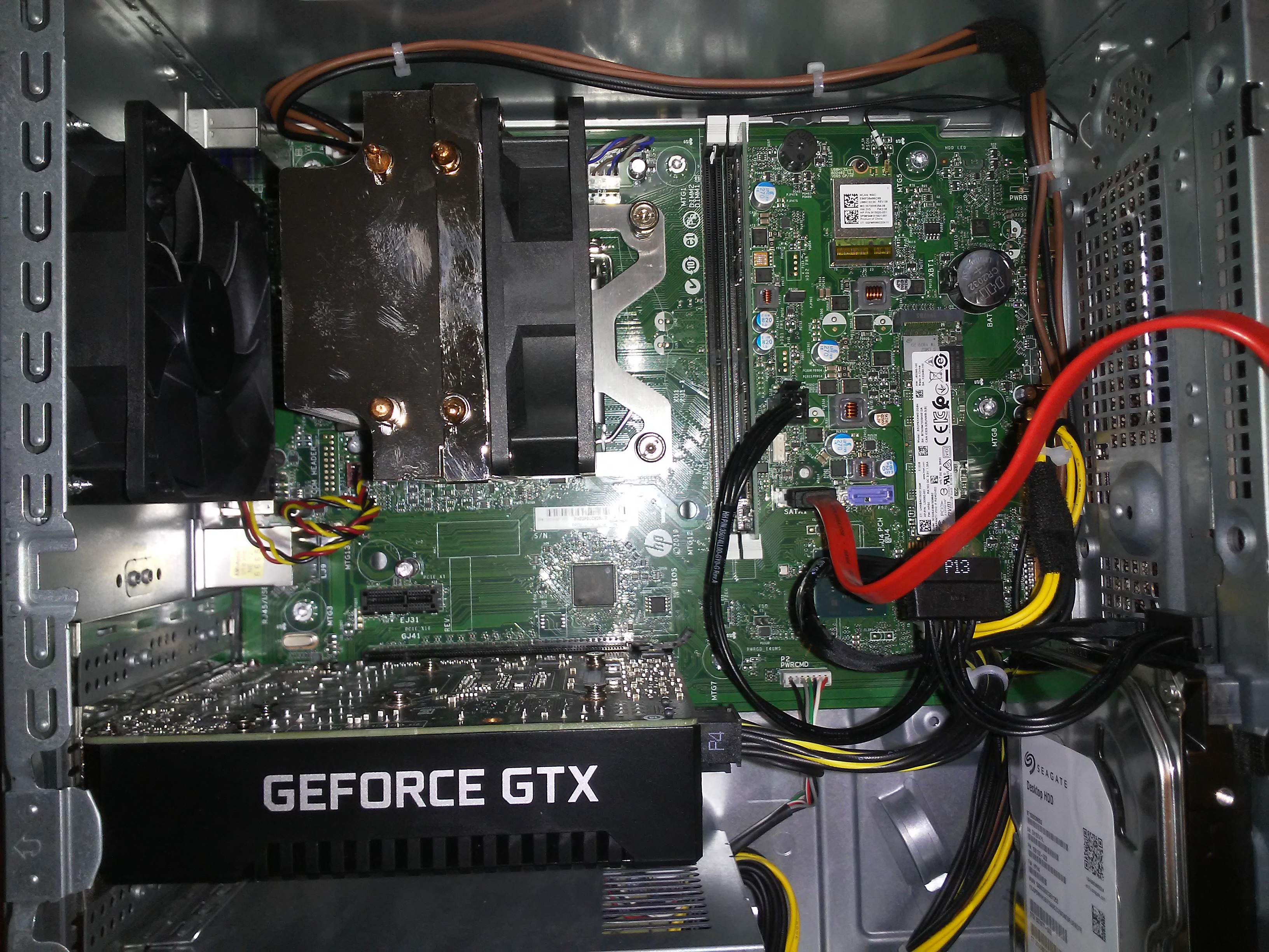

Habe ähnliche Fragen bezüglich Kühlung von CPU´s und Befestigungspunkten an Motherboards von HP :) Wenn man sich einen neuen Fertig-PC kauft und nicht viel von PC-Technik versteht kommen einen die Temperaturen an CPU und Grafikkarte doch recht hoch vor. Da beginnt man sich zu fragen was man machen kann um diese etwas zu senken um den PC nicht zu überhitzen. Mein erster Schritt war es einen Intake Lüfter zu verbauen leider lässt das Platzangebot nur einen kleinen 62mm Lüfter zu. Wenn man sich dieses Thema durchliest wird klar das es sich eigentlich um Normale Werte handelt wenn die CPU zwischen 68 und 74 Grad einpendelt. Bei der Grafikkarte sind es um die 64 Grad. Dennoch würde ich gern eure Meinung zu folgenden Upgrade wissen.
Mein PC:
HP Envy Desktop - TE01-0903ng , I5 9400F, GForce 1660 Super, 400 W Netzteil
Ich würde gern einen Noctua NH U9S CPU Cooler LG1551 nachrüsten. Da dieser 5 Heatpipes hat und die richtigen Maße besitzt um ins Gehäuse zu passen. Der jetzige "stock" Kühler hat nur 2. Heatpipes Leider gibt mir die Befestigung am Mainboard zu denken. Normal müsste man eine "Backplate" ( für Intel ) von hinten ins Motherboard einsetzen. Doch das klappt nicht das es schon Gewindebüchsen im Motherboard gibt. Tja nun ist die Frage ob man das Motherboard beschädigt wenn man die vorhandenen Gewindebüchsen nutzt anstatt der Original mitgelieferten Backplate von Noctua?

@MORPEUS Eine möglichst niedrigere Temp. der CPU bei langer Belastung. Da es sich langsam zu einem Hobbie von mir entwickelt versuche ich in Wissen und Erfahrung zu sammeln. Um meinen nächsten PC selbst bauen zu können mit Komponenten die ich mir selber aussuche.
@JMP $FCE2 Stimmt ich kann nicht beurteilen ob die Entwickler ihren Job beherrschen aber das habe ich auch nicht getan. Sollte mein Beitrag arrogant gewirkt haben war dies sicher nicht meine Absicht. Die Hersteller wissen ganz sicher was sie tun. Nur gibt es da Entscheidungen die man durchaus hinterfragen kann. Nur als Beispiel bei meinem PC wurde nur Einer der zwei Slot´s mit Ram belegt und diesen mit einem weiteren Ram Modul ergänzt. Wer sich nicht die Mühe macht und sich nicht mit seinem PC beschäftigt verschenkt Leistung indem man nur im Singlechannel unterwegs ist.

OK, ein letztes Mal, dann geb ich auf. Dein Unterfangen die Temperatur zu senken ist solange sinnbefreit, bis Du konkret ein Dich im Alltag beeinträchtigendes Problem hast. Bis jetzt hast Du noch immer keines genannt. Denn ob die CPU unter Volllast 68, 74 oder 80°C hat, ist der völlig egal. Sie läuft immer gleich schnell.
Wenn der Monk in Dir die hohen Zahlen einfach nicht sehen kann, dann schließ das Ausleseprogramm und das Problem ist gelöst.
Ein neuer Kühler kostet nur unnötig Geld. Und bei Dir sehe ich die Wahrscheinlichkeit hoch, dass Dein "Erfahrungen sammeln" schnell zusätzlich Geld kostet - nämlich Lehrgeld, weil irgendwas anderes dabei kaputt geht. Da Du Dir dann nicht selbst helfen kannst, sind im schlimmsten Fall 1.500 € im Arsch. Inkl. Deiner Daten. Wie sieht eigentlich Deine aktuelle Backup-Lösung aus?
Basteln und Erfahrungen sammeln tut man nicht am Haupt-PC - außer wenn Geld keine Rolle spielt. Wenn Du unbedingt üben willst, dann montier den Original Kühler 50x rauf und runter (inkl. Wärmeleitpaste richtig auftragen und entfernen).
