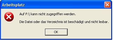

bin neu hier nur leider gleich mit einem Problem :(
Ich kann nicht mehr auf meine Festplatte zugreifen, da ich ne Fehlermeldung bekomme (siehe Screenshot) dir mir richtig Angst macht das all meine Daten futsch sind :eek:
Ich hoffe hier kann mir jemand bzw. ihr weiterhelfen, da ich selber nicht mehr weiter weiß und ihr sozusagen meine letzte Hoffnung seid!!!

siehe Screenshot, und wo ist der geblieben?
Ich hätte nicht gedacht das jemand so schnell antwortet deshalb hab ich es schon hingeschrieben gehabt, denn ich musste erst PC herunterfahren und die Festplatte anschließen damit ich nen Screenshot von der Fehlermeldung machen kann, aber nun ist er da :rolleyes:
Ich weiß jetzt nicht ob es am Dateisystem, Zugriffsrechten oder Bootsektor liegt.

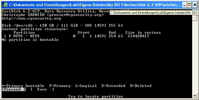

Mache daher mal eine Diagnose mit Testdisk.
Lade dir mal Testdisk Version 6.2 beta.
Link dazu gibt es hier;
https://www.computerbase.de/forum/threads/faq-datenrettung-testdisk-anleitung.110869/#post-1109338
Starte Testdisk, wähle deine betroffene Festplatte aus und bestätige mit Enter, bestätige bei Partition Table Typ Intel, bestätige bei Analyse mit Enter und setze mir einen Screenshot.
Bestätige bei Proceed und setze mir auch einen Screenshot.
Bestätige weiter bis du zum Menü kommst wo unten steht [Quit] [Search] [Write] und gehe mit dem Pfeil auf [Search] (tiefere Suche) und lasse es laufen.
Setze mir auch einen Screenshot.
Wenn du den Screenshot setzt sollte wenn möglich die betroffene Partition markiert sein.
Drücke auch mal p auf der Tastatur ob deine Daten angezeigt werden oder eine Fehlermeldung.
Zurück kommst du mit q drücken.
Teile es mit.

So die 2 gefordeten Screenshots sind oben und momentan läuft die Suche was ja ein bisschen dauert bzw. dauern wird.
Ach ja wenn was ist bin auch im IRC!
So jetzt sind alle Screenshots drin, aber der nach dem Suchlauf ist genau der Gleiche, wie der nach Analyse oder?
Und was nu kannst du damit was anfangen?
Bei dir gibt es keinen Fehler bei der Partition.
Deine Partitions wird in der Partitionstabelle ordnungsgemäß agezeigt und der Bootsektor ist auch gültig.
Daher gibt es für Testdisk nichts zum reparieren.
Das Label (der Volumenname) fehlt:
Ist daher eher ein Hinweis auf das Dateisystem oder Zugriffsrechte.
