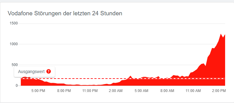

Kennst Du? -> https://xn--allestrungen-9ib.de/

Ich besitze Vodafone Kabel und soweit ich weiß "besitze" ich IPv4, da ich irgendwas dort ändern kann laut Vodafone. Und anrufen scheint momentan keine gute Idee zu sein, weil wie auf der Seite(link) kommentiert wurde, dass die Warteschlange sehr lang ist und man keine richtige Antwort bkeommt.
