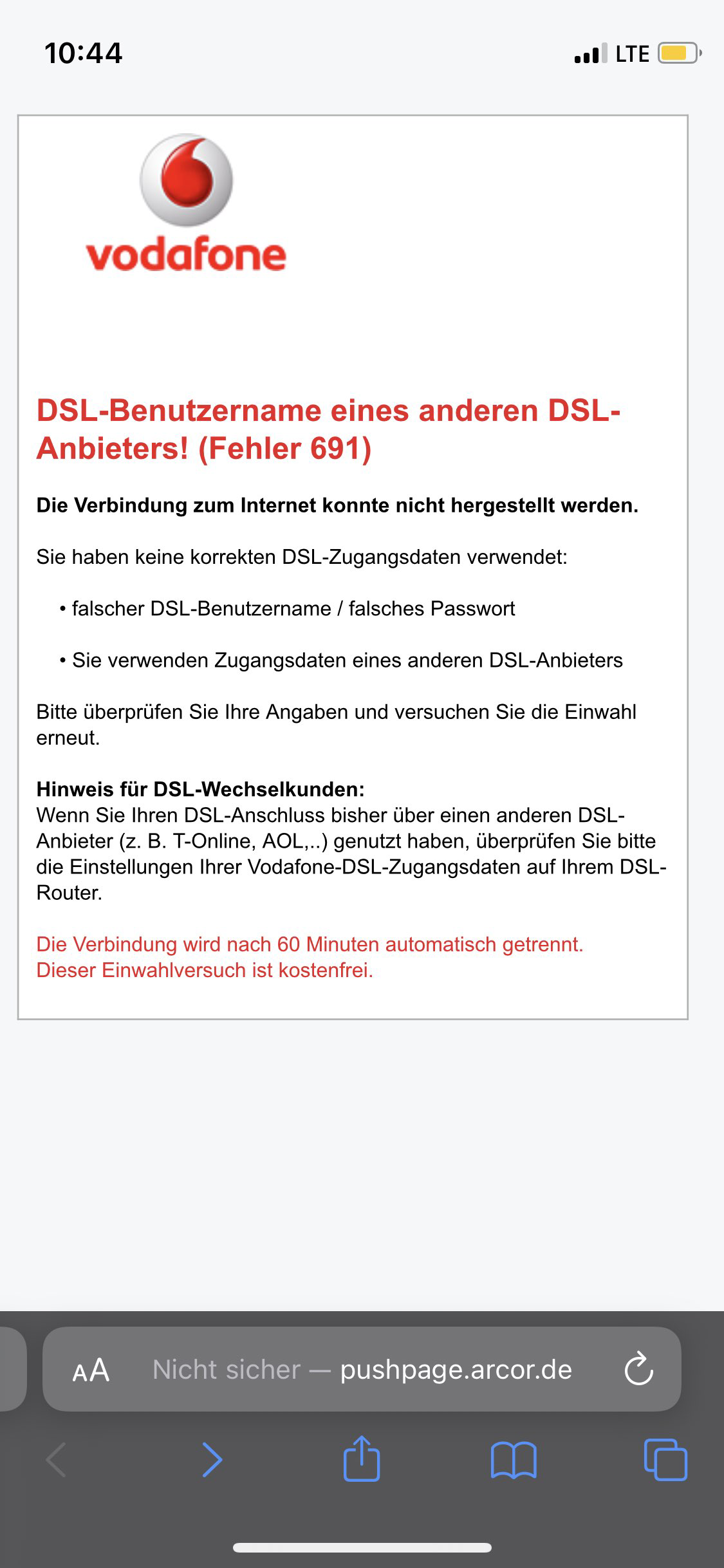

Teilweise kommt auch diese Meldung:

Incanus schrieb:
Auf dem Screenshot ist aber doch gar keine WLAN-Verbindung zu sehen, sondern nur ein LTE-Mobilfunkzugang.
Ja die Seite kam aber als ich noch im WLAN war. Screenshot wurde dann wieder im LTE gemacht, als ich hier gepostet habe.
