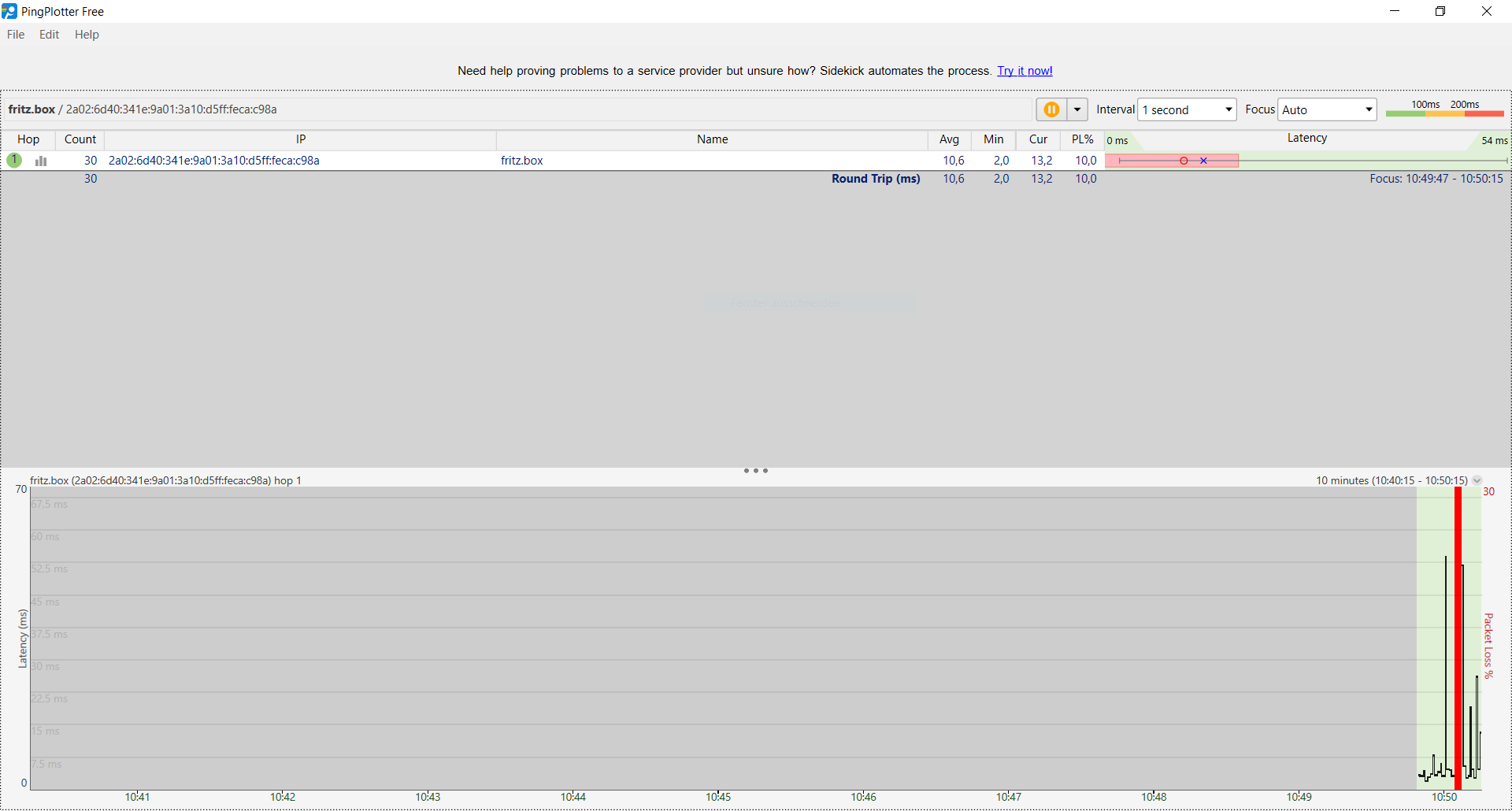

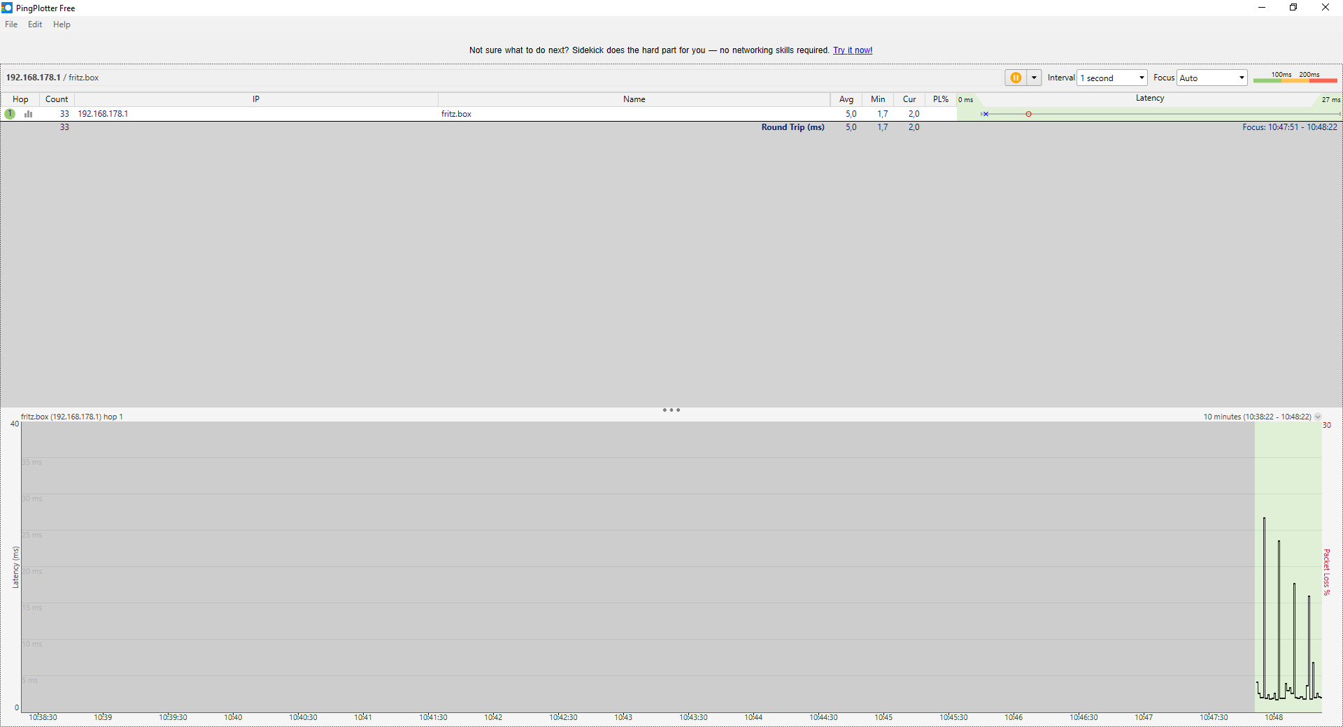

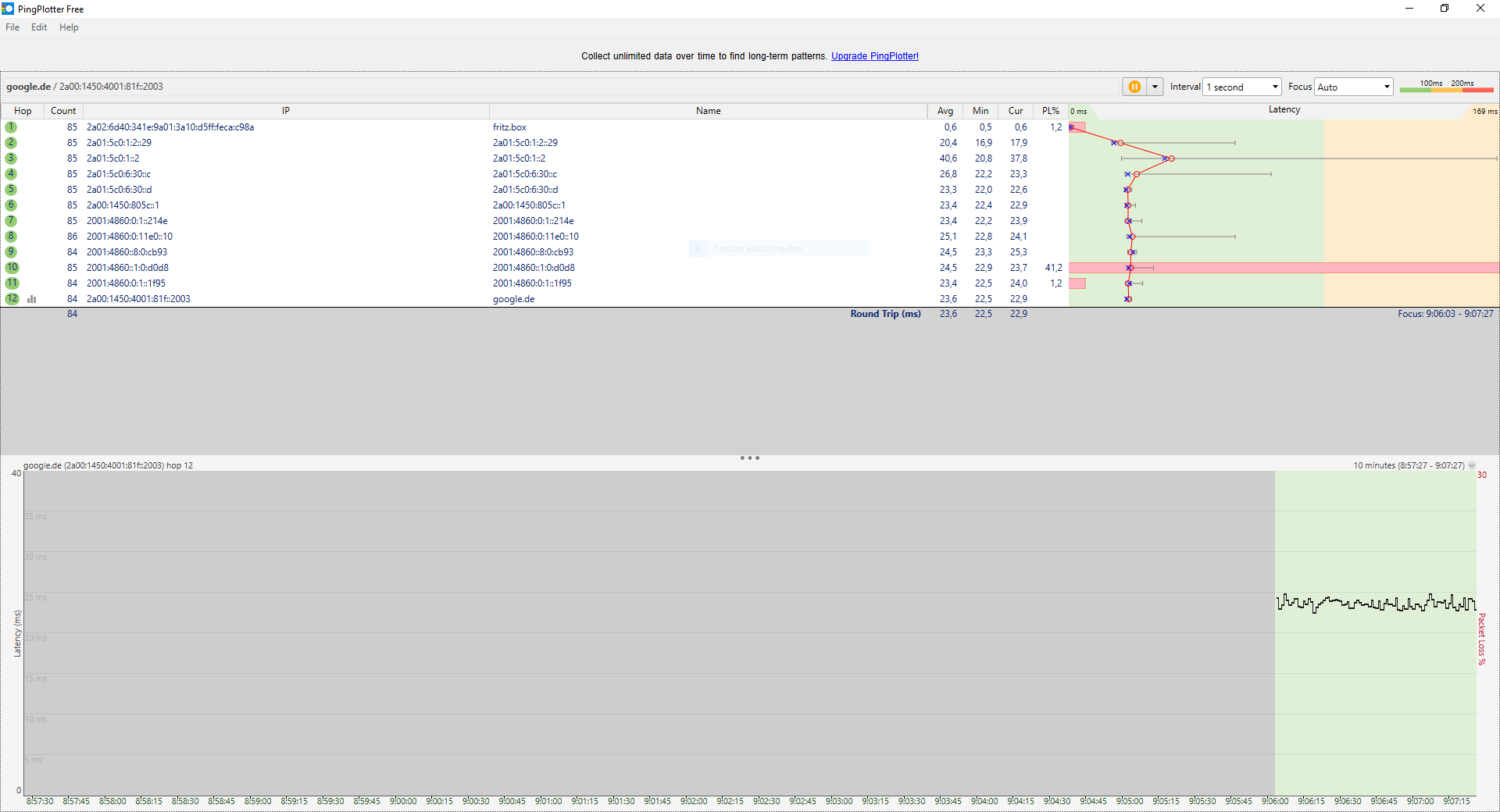

Erster Screenshot ist per LAN an den google server, zweiter per Wlan an die fritzbox und Dritter per Lan an die Fritzbox

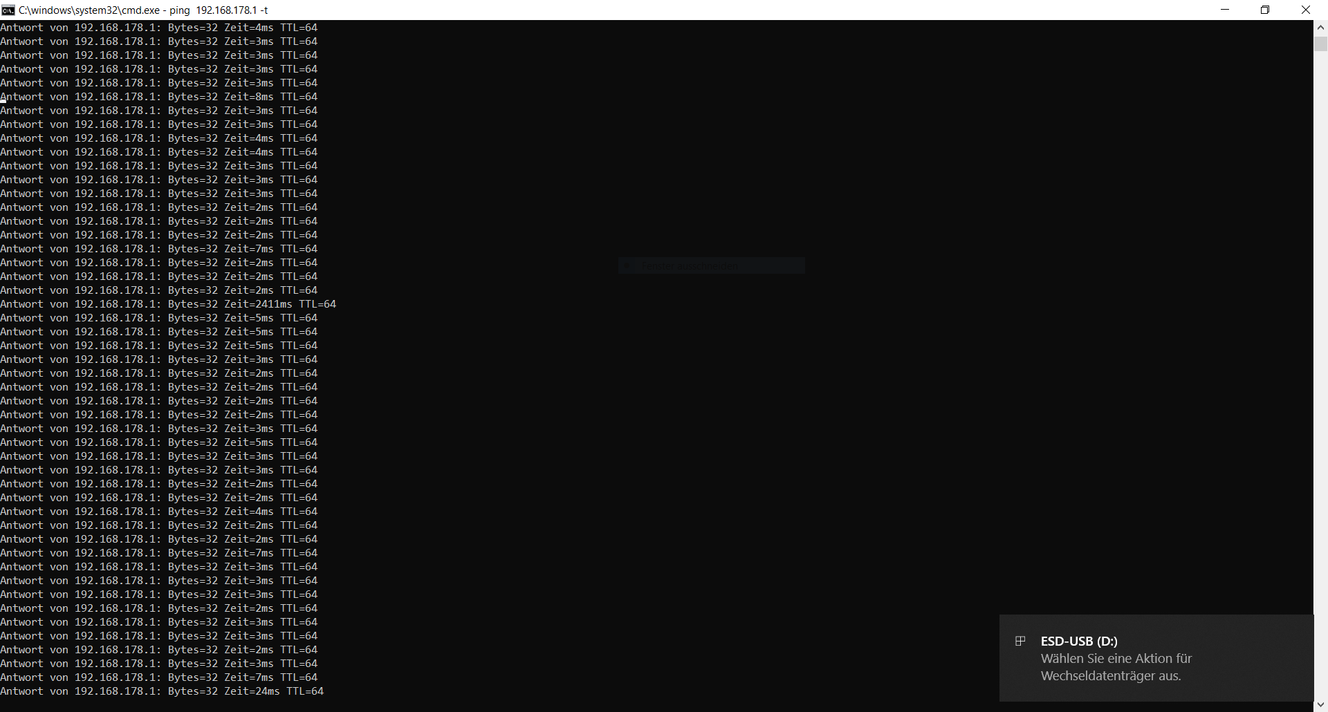

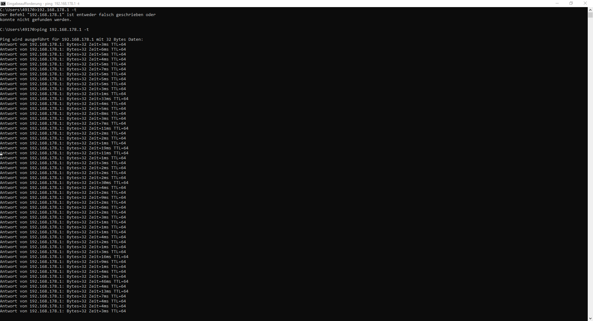

1. Screenshot ist mit LAN
2. Screenshot ist mit WLAN. Da fällt mir einmal ein Ping von über 2000 auf.
In der fritz.box Nutzeroberfläche steht, dass ich mit IPv4 und IPv6 verbunden bin.

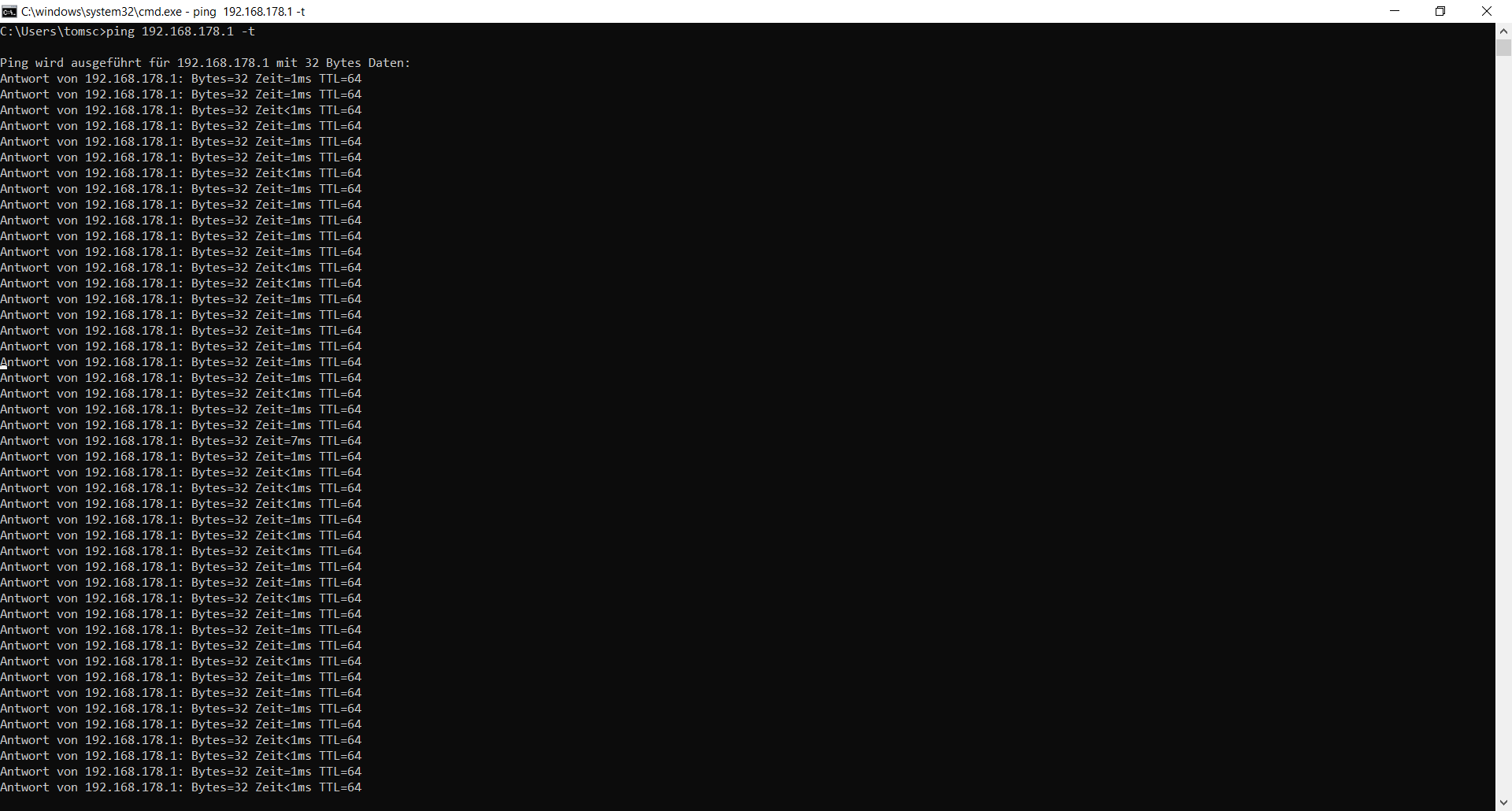

Da bist du mit einem direkten LAN Kabel mit dem Router verbunden?
Das sollte alles <= 1ms sein, ansonsten stimmt da was nicht. Das sieht eher nach Powerlan oder WLAN aus, gerade mit den Spikes auf 30ms und mehr.

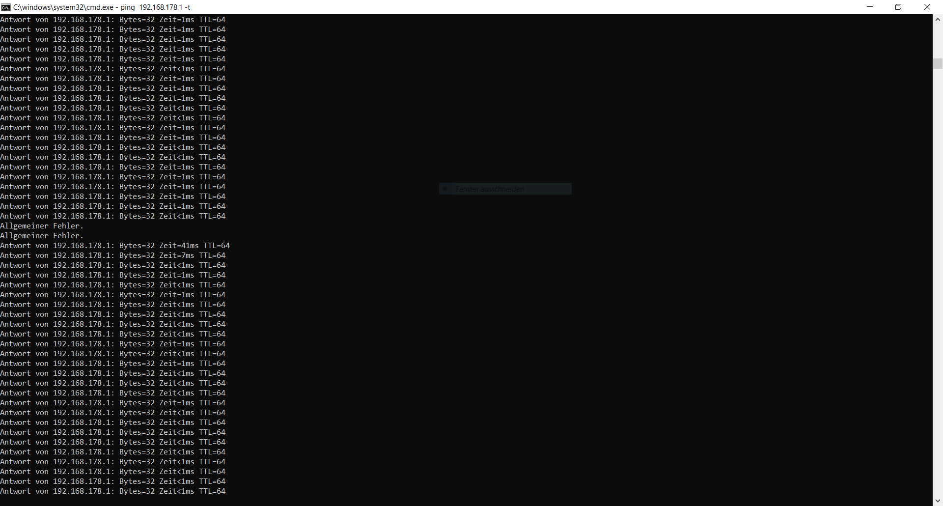

Hier der Test mit LAN direkt an der Fritz.Box

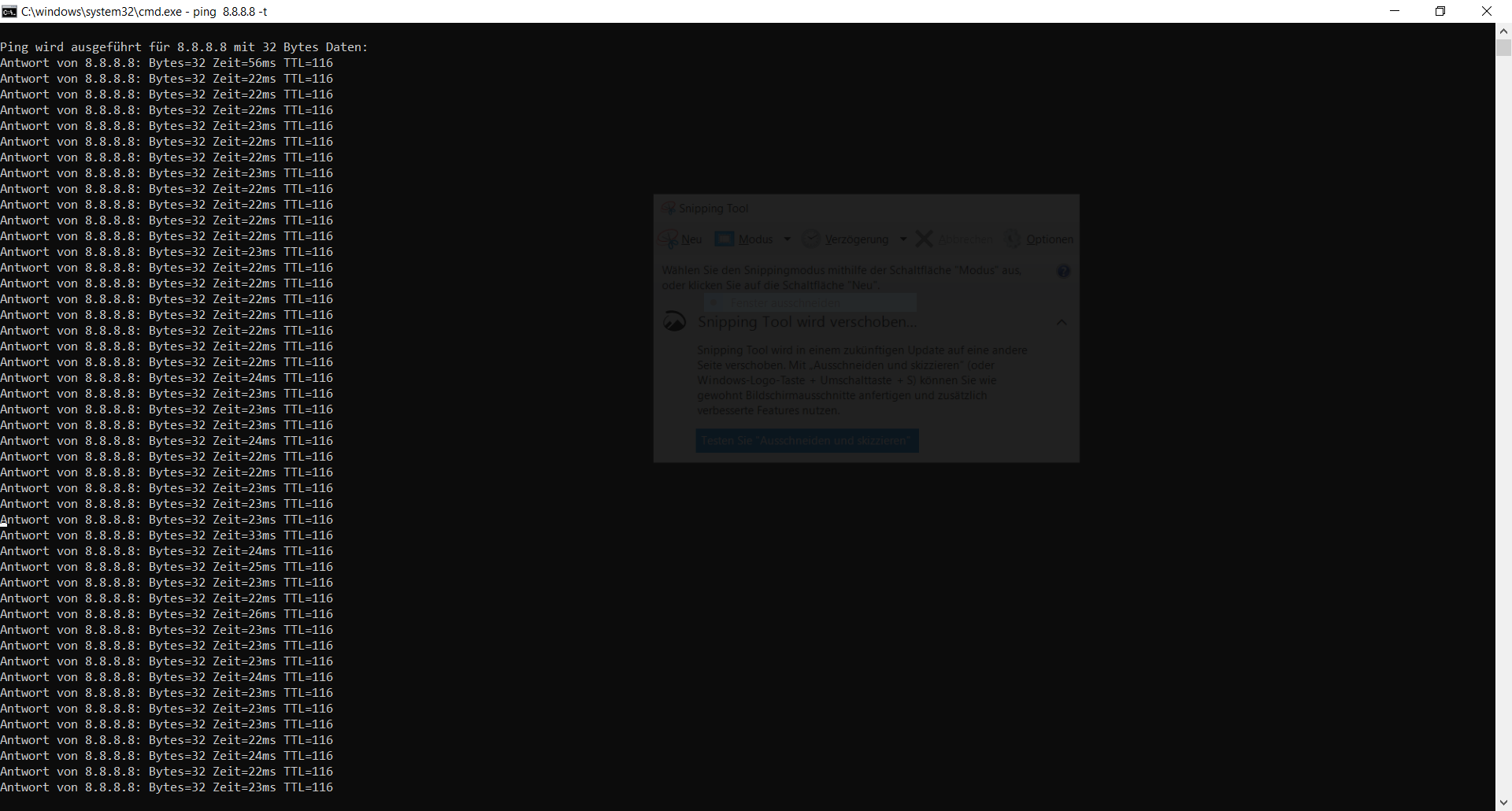

1. Screenshot erneut per LAN an Fritz.Box an die 192.168.178.2. Da sehe ich zweimal einen Fehler und einmal 41 ms
2. Screenshot per LAN an Fritz.Box an die 8.8.8.8
Das sieht aber alles in Ordnung aus.
Merkst du beim Spielen mit LAN Kabel noch Unterbrechungen oder Störungen?
Nein da habe ich konstant einen Ping von 60 per LAN Kabel. Das ist zwar ziemlich hoch aber im Gegensatz zu vorher ok. Ich habe eben mal noch die Call of Duty Modern Warfare (spiele ich aktuell mit Madden20 am meisten) Server angepingt und habe da einen konstanten Bereich zwischen 30 und 45. Wieso ist das dann im Spiel so hoch?
