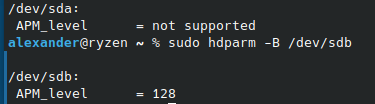

Hab nen Manjaro hier als laufen als ganz normaler Desktop mit 2 HDD sogar, ich dachte irgendwie an nur eine.
jedenfalls die, ich schau mal gleich, was bei mir passiert. hab jetzt extra hdparm installiert.
[sda ] [ST8000VX0022-2EJ ] [ 7.28 TB] [ 8] [ 0]
[sdb ] [ST1000LM035-1RK1 ] [ 931.51 GB] [ 8] [ 16]
also beides Seagate.
Edit:
Voreinstellung ist so:
128 ist also aus:
Die sdb ist ne 2,5" platte, die sda ne 3,5" platte

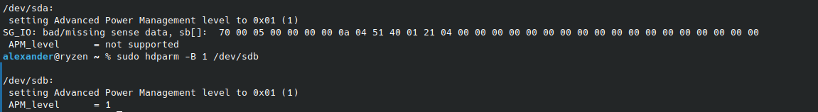

mal sehen ich versuche jetzt mal bei beiden das agressivste spindown zu setzen.
Edit:
also bei mir beschwert sich die Platte die apm nich können will:
Edit:
OK, die 2,5" Platte wenn sie auf 1 steht ist nach ein paar Sekunden im Schlaf. bei der anderen gehts einfach nicht einzustellen, die beschwert sich ja. Es ist auch wirklich nur ein ganz sachtes vibrieren, ich hab die Platte extra in die Hand genommen. Und das vibrieren verschwindet.
Ein ganz klein wenig hat mich überrascht, das der Zugriff dann auch die 2,5" platte trotzdem direkt/flott ist. Bei Windows kenn ich das so, das da erstmal ne Sekunde stillstand ist, bis die Platte hochgedreht hat. (ist laange her)
Edit:
Fazit:
Also an einem ganz normalen Desktop mit einer Platte die das unterstützt und per Sata angeschlossen funktioniert das.
Mehr kann ich aber auch grad nicht dazu sagen :-)
Edit:
Mein Fazit nachdem ich nochmal in deinen Text gelunzt habe, die Platten können das wohl nicht. Ich kann dir da aber keine Garantie drauf geben, die Software will ja zumindest nicht. in gewissem maße habe ich das ja bei mir gegengechekt mit einer HDD die es unterstützt.

Zunächst allgemeiner zu OMV und hdparm:
Mein Verständnis ist, dass OMV die Daten /etc/hdparm.conf neu generiert, sobald du im OMV interface Änderungen bezüglich APM/spindown_time/write_cache änderst.
Leider ist dort die kleinstmögliche Spindown time 5 Minuten (also 300 Sekunden), was im hdparm Standard einem Wert von 60 entspricht.
Sprich über das OMV-Interface bekommst du keine kleineren Werte als 60 an hdparm weitergegeben.
Wenn deine Platte vom Standard abweicht, dann willst du aber womöglich auch kleinere Werte haben.
Falls du deshalb den Wert der spindown_time dann manuell angepasst hast, müsste man also danach die Finger von den entsprechenden OMV Settings lassen, da OMV sonst deine manuellen Änderungen im /etc/hdparm.conf wieder überschreibt.
Sollten WD Red Pro und WD Red Plus den Wert der spindown_time gleich interpretieren kannst du anwenden was ich oben geschrieben habe.
Du müsstest für 60 min spindown_time demnach in /etc/hdparm.conf für die jeweiligen drives die Zeile spindown_time = 6 eintragen (Faktor 600 in Sekunden). Ob die Firmwares der beiden Platten den Wert auch wirklich gleich interpretieren wirst du ausprobieren müssen.
Wenn du das bestätigen kannst oder einen anderen Faktor findest würde ich gerne meinen Post mit deiner Erkenntnis erweitern.

Vielen Dank.
Wenn ich das richtig verstehe, dann funktioniert also in OMV soweit alles und hd-parm ist bereits Bestandteil von OMV, nur sind die spindown Werte für WD RED quasi nicht zu gebrauchen.
Ich müsste also nichts anderes machen, als die Werte in etc/hdparm.conf anzupassen und dann die Finger von den OMV Power Management Einstellungen zu lassen?
ja, das ist zumindest mein Stand, ohne Garantie auf Korrektheit :D
Ein guter Startpunkt wäre, wenn du einen Wert von spindown_time = 1 setzt und dann aufpasst wie lang es nach einem Festplaattenzugriff dauert bis die Dinger runterdrehen. Dann wüssten wir den Faktor und ich kann deine Platte mit in die Auflistung nehmen :-)
Also meine WD Red Pro meldet APM Support und wenn ich den Spindown auf 1 stelle, dann fährt das Laufwerk permanent rauf und runter. Hier scheint tatsächlich alles zu gehen.
Ich habe aber den Multiplikator nicht rausbekommen, könnte aber tatsächlich 5 sein.

Ich bekomme das irgendwie nicht in den Griff. Sobald APM aktiv ist scheint der SpinDown Wert keinerlei Rolle zu spielen. Ist APM aus geht die Platte mit Wert 250 aber irgendwann zw. 30-60 Minunten in Standby, so ganz genau konnte ich das nicht beobachten.
Leider aktiviert die Platte immer mal wieder APM. Mal ist es an, mal ist es aus, ohne was zu verstellen. In der hdpam.conf und dem OVM GUI ist APM auf 255 (also aus) und APM steht auf 128. Damit geht die Platte recht schnell in den idle und ich kann daran nichts ändern.
