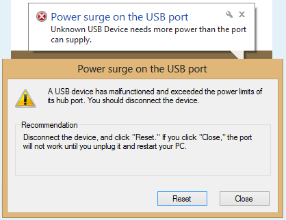

In der Zwischenzeit (unter dem 5800X und 5900, neu und alter RAM) hatte ich hin und wieder folgende Fehlermeldung:
"Power Surge on the UBS Port"​
Das hatte ich insbesondere bei der Nutzung der Frontpanel-Anschlüsse vom Fractal Compact 7. Allerdings funktionierten die angeschlossenen Geräte trotzdem, sodass ich mir nicht zu sehr einen Kopf gemacht habt. Allerdings als die Fehlermeldung wieder einmal heute auftauchte, schloss ich immer wieder ein USB-Empfänger an und stöpselte ihn wieder aus, um den Fehler zu reproduzieren. Dann ereilte mich ein Anruf auf dem Festnetz. Als ich wiederkam, war der Rechner aus und fuhr auch nicht mehr hoch - es tut sich gar nichts. Nichts dreht sich, nichts leuchtet.

der meldung nach, hat der USB-baustein(wohl der im chipsatz) wegen überlastung abgeschaltet und das auch korrekt gemeldet.
dann hast du um auszutesten was es sei, angefangen dauernd raus und rein zu stecken, also:
notabschaltung->rausziehen->notabschaltung->rausziehen->notabschaltung ->telefonieren gehen
dann hat der ganze rechner abgeschaltet, nach einiger zeit und jetzt geht nix mehr.
hmmm, dürfte das mainboard, chipsatz evtl, hinüber sein.
es ist nie eine gute idee notabschaltungen mit fehlermeldungen nach dem auftreten anstatt zu vermeiden zu provozieren und dann auchnoch länger anhalten zu lassen, weil man telefonieren 'muss'.......

und USB-geräte können bei ausreichender überlastung sehr wohl den chipsazz oder gar dieCPU killen, jenachdem an welchem der USB verlinkt ist.
kommt natürlich drauf an wie gut und schnell schutzschaltungen anschlagen und den tot verhindern.
du hast glück gehabt, bei dir ging wohl nur der chip im front-USB-breaket kaputt und wohl auf dauerkurzschluss....
