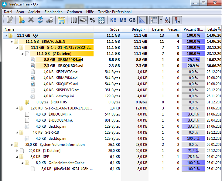

treesize free benutzen und schauen wo speicher belegt wird

Kannst du mit den Daten im TreeSize was anfangen?
Ich habe die (meisten) Daten zurück mit Recuva. Habe DeepScan am Truecrypt LW durchgeführt
