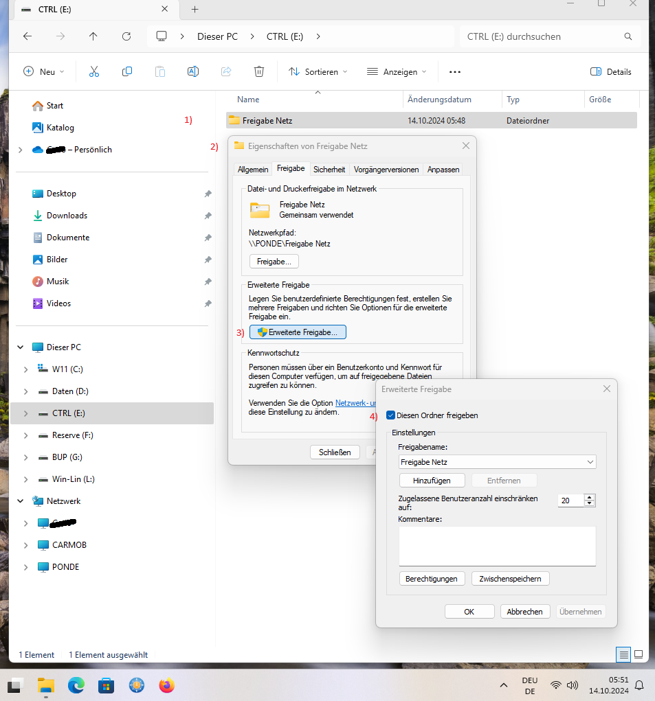

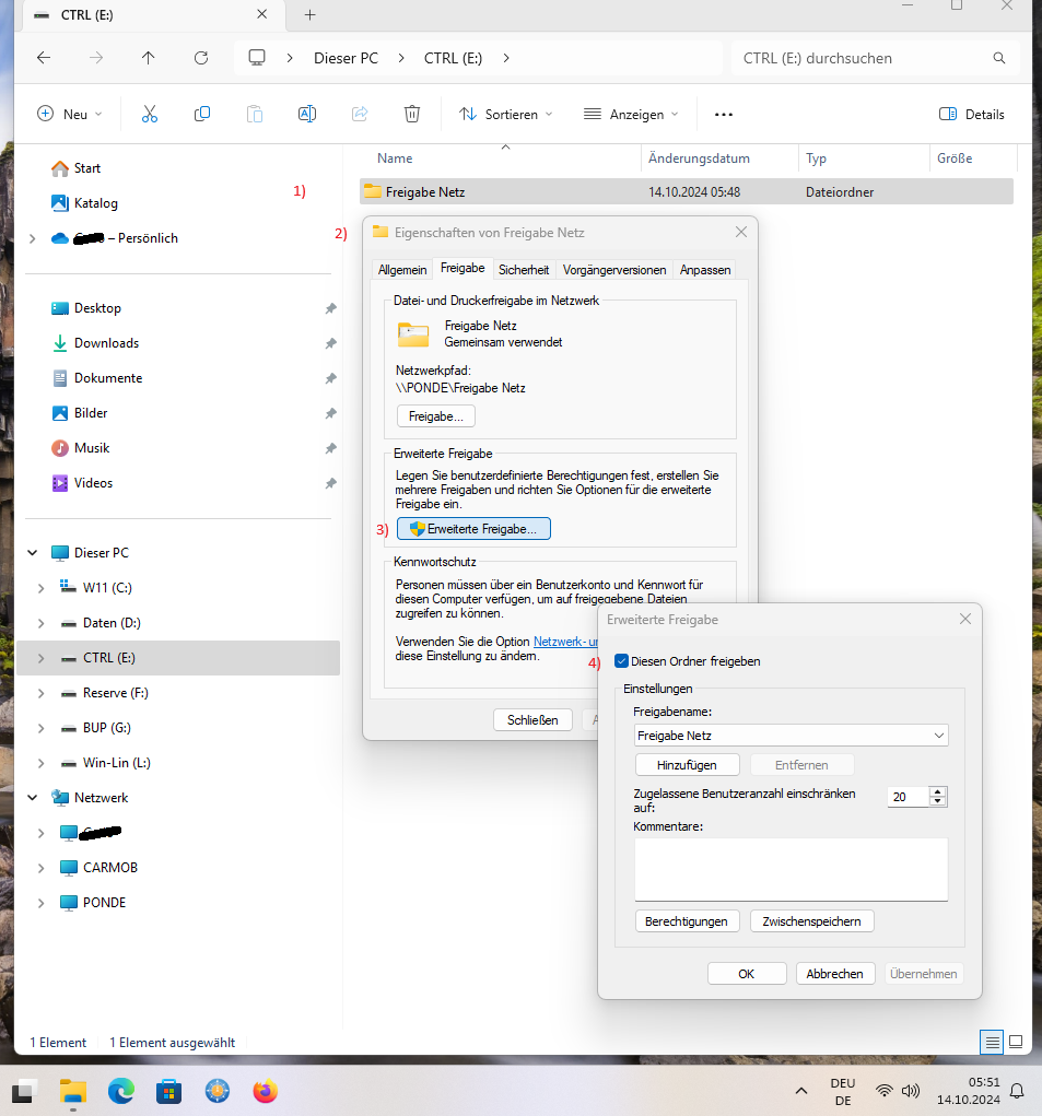

Wo finde ich das Kennwort oder wie kann ich eines vergeben/ändern?
Ich denke, dass du kein Passwort brauchst.
Gehe an dem entsprechenden PC an dem du den Ordner freigeben möchtest.
1) Im Screenshot Ordner als "Freigabe Netz" gekennzeichnet.
2) Klicke diesen Ordner mit rechter Maustaste an, da zum "Tab Freigabe" wechseln.
3) Klicke "Erweiterte Freigabe" an
4) Setze den Haken bei "Diesen Ordner freigeben"
Schon solltest du den Ordner an dem anderen PC sehen, eventuell den Explorer neu starten, oder refreshen mit F5.

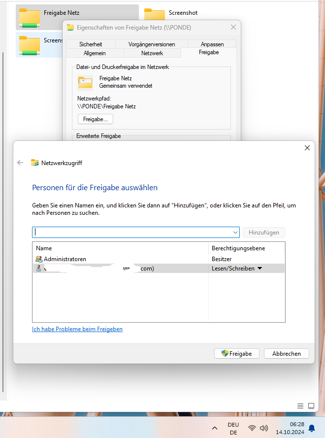

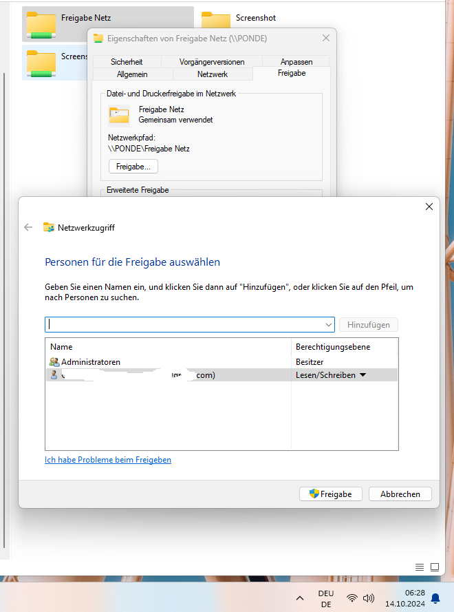

Eventuell musst du noch eine Person zur Freigabe auswählen.

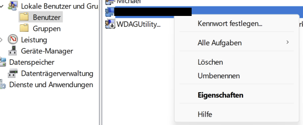

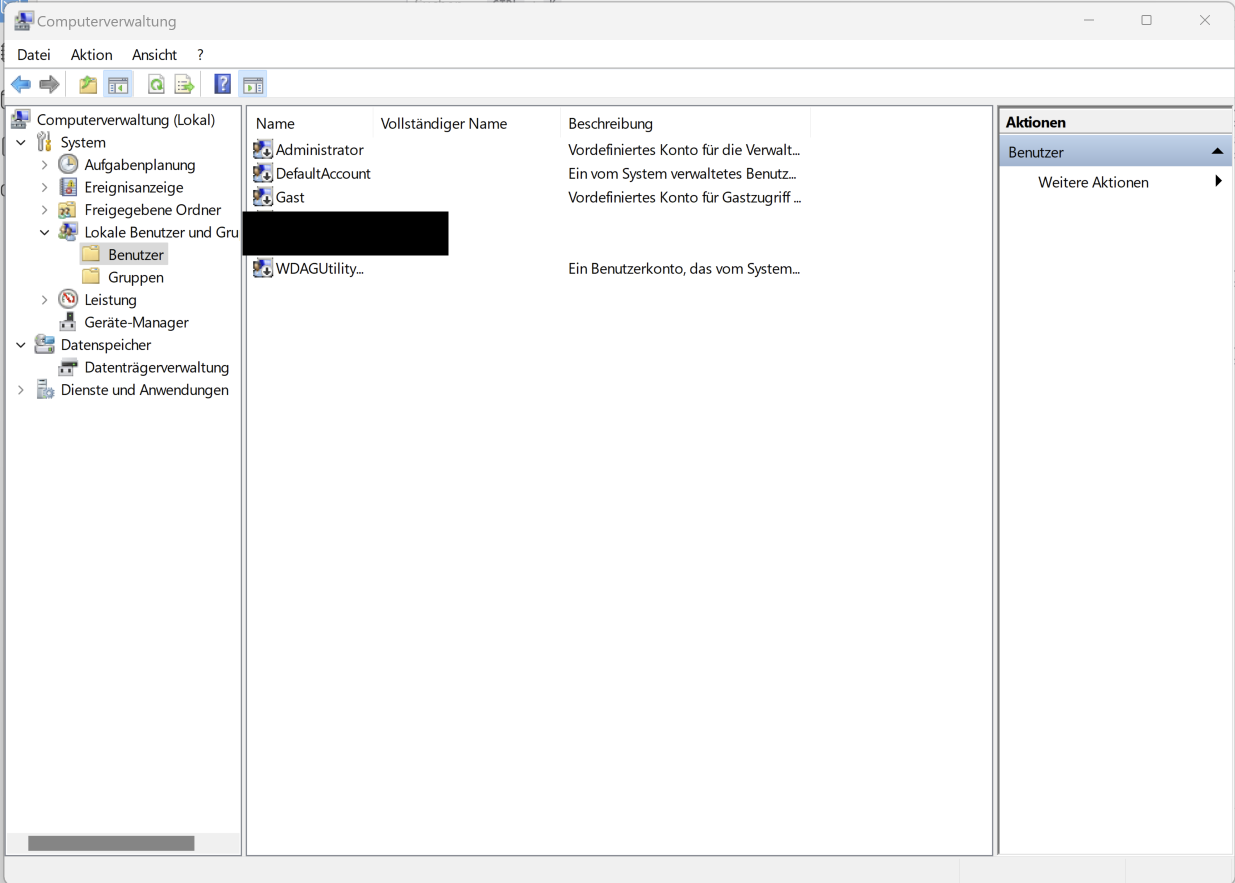

Ja hat er. Das eas ich wollte funktioniert inzwischen, aber wo finde ich das ursprüngliche PW?
Das, was Du eben bei dem entsprechenden Benutzer vorher gesetzt hast. Wenn Du Administrator an dem PC bist, kannst Du jedes Kennwort in der Computerverwaltung einfach zurücksetzen:
Rechte Maustaste auf den Benutzer und Kennwort festlegen wählen.
